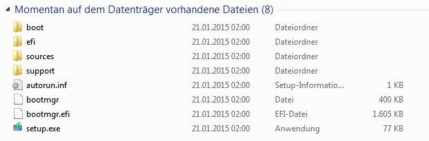

habe dasselbe prob - läuft bis "vorbereitung" immer wunderbar und hat dann bei 8.05 GIG immer einen hänger das fast nix mehr passiert - ab und zu kommt minimal was dazu...
werde das jetzt im hintergrund einfach mal "ewig rödeln lassen" und schauen, obs irgendwann mal fertig wird...
dachte auch das das ISO einen an der waffel hat und habs dann immer nach ner stunde abgebrochen...
probiert habe ich es auch das ISO von einer DVD einzubinden - das ISO produziert aber leider keine bootfähige DVD:
man kann sich immer nur den inhalt anzeigen aber es kommt kein begrüßungsfenster zur installation - oder ich war zu blöd :wall: die DVD in der VBOX einzubinden.
wenns geklappt hat melde ich mich nochmal
greetz
chriscrosser
EDIT!
habe es nun tatsächlich geschafft! - insgesamt hat das ganze bis zur einrichtung des kontos, firefox, 3 sicherheitsupdates und einem neustart von 13:32 bis 15:50 gedauert.
nur die "vorbereitung läuft" dauerte von 14:11 (8.12 GIG) bis 15:29 (8.41 GIG)
es heißt also tatsächlich LANGE warten, so wie es FETZER beschrieben hatte - danke nochmal!!
