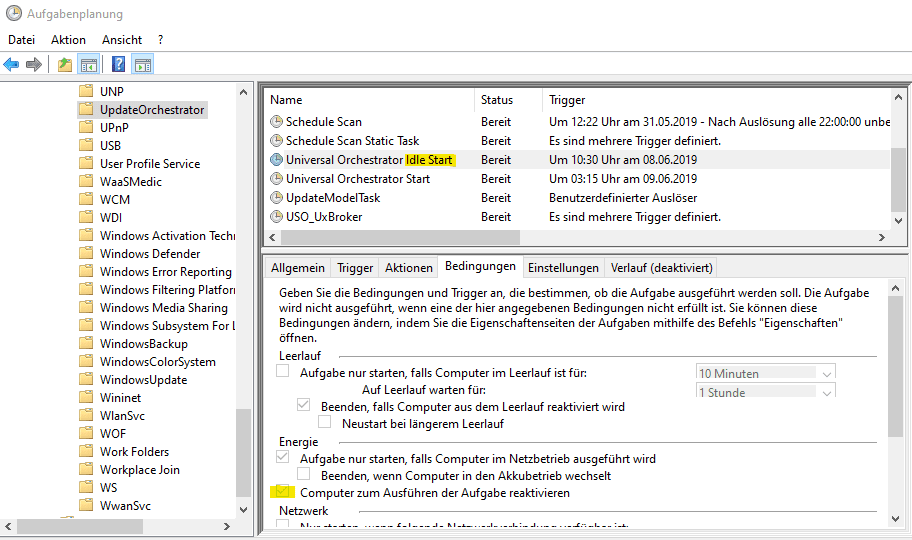

Hier ein Beispiel dieser Aufgabenplanung:
Kann mir jemand sagen wie ich
  1. Entweder das Anlegen einer neuen Aufgabe für den UpdateOrchestrator verhindern kann? und / oder
  2. Wie ich mein System nach 15 min wieder zum wechseln in den S3 bewegen kann?

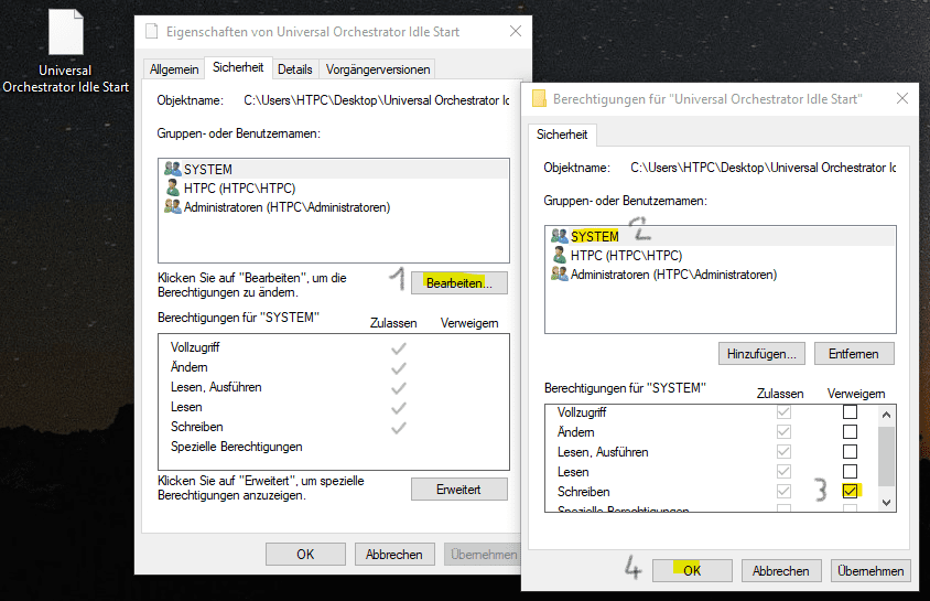

3) Die Eigenschaften der Datei aufrufen, Register "Sicherheit" und dann dem Bild folgen:
Nach 4 = OK und dem bestätigen das man das auch wirklich will fehlen nun dem SYSTEM-Konto die Schreibrechte auf die Datei.
4) Die Datei zurück ins Ursprungsverzeichnis kopieren.
Ab jetzt ist Ruhe im System :sleep:

Da ich auch von dem Problem betroffen bin, habe ich gesucht und diesen Thread gefunden und die "Lösung" in #3 versucht. Sooo einfach ging es bei mir nicht. Meine Schritte, die zum Erfolg führten:
1. Als in Windows eingebauter und aktivierter Administrator in Windows anmelden.
2. Im Explorer zum Ordner C:\Windows\System32\Tasks\Microsoft\Windows\UpdateOrchestrator durchklicken.
3. Rechtklick auf diesen Ordner, Eigenschaften, Sicherheit, Erweitert, den Besitzer ändern in Administrator.
4. In diesem Ordner die Datei Update Orchestrator Idle Start rechtklicken und Schritt 3 hierauf anwenden.
5. Rechtklick auf diese Datei, Öffnen (oder Öffnen mit) anklicken und Notepad wählen.
6. Darin nach <WakeToRun>true<WakeToRun> suchen und dann ändern in <WakeToRun>false<WakeToRun>.
7. Speichern; dabei unbedingt darauf achten, dass im Speichern-Dialog nicht *.txt-Dateien, sondern alle Dateien *.* ausgewählt ist, sonst hängt Windows ein .txt an den Dateinamen, was unerwünscht ist.
8. Nochmal Rechtsklick auf die Datei und dem System die Schreibrechte verwehren.
9. Schritte 4 und 3 wieder rückgängig machen.
So, und jetzt kann das System (hoffentlich; läuft bei mir noch nicht lange genug, um eine endgültige Aussage treffen zu können) diese Datei nicht mehr ändern, d.h. der Haken bei "Computer zum Ausführen der Aufgabe reaktivieren" bleibt drin.
Ich hoffe, das hilft dem einen oder anderen. Viel Erfolgt!

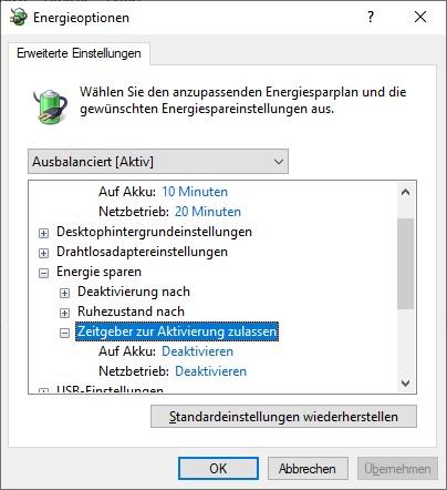

Ich hatte hier ein ähnliches Problem;Gerät geht nicht in den Energiespamodus und wacht unvermittelt aus dem S3 auf.Lösung war diese Einstellung so zu ändern;seitdem ist Ruhe....
das ist klar. das hier diskutierte problem ist aber das der menschen, die den zeitgeber eben brauchen (zb für timergesteuerte aufnahmen etc).
Ich wollte es nur mal kundtum weil es hier auch User mit diesem Problem und dem Precision M6800 giibt....

Seit geschätzten 2 Wochen geht mein System nach dem Aufwachen durch die Aufgabe 'Universal Orchestrator Start' nicht mehr in den Sleep zurück, mal wieder (n).
Ich habe mit den PS Tools (siehe Link im 1sten Beitrag) die Aufgabenplanung gestartet (.\PsExec64.exe -i -s C:\Windows\system32\mmc.exe /s taskschd.msc) und die Aufgabe 'Universal Orchestrator Start' nun so geändert das sie
1) nur noch einmal pro Woche startet und
2) die Option 'Computer zum Ausführen der Aufgabe reaktivieren' deaktiviert.
Mal schaun ob diese Änderungen bestand haben.
