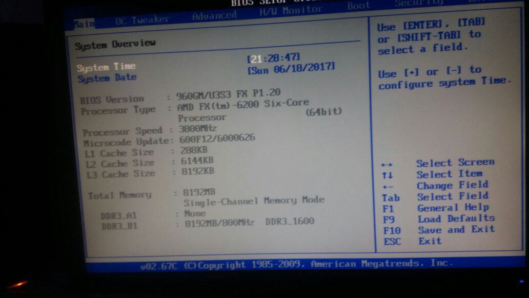

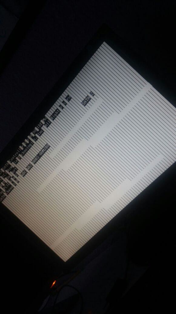

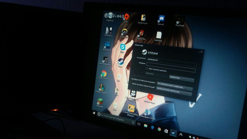

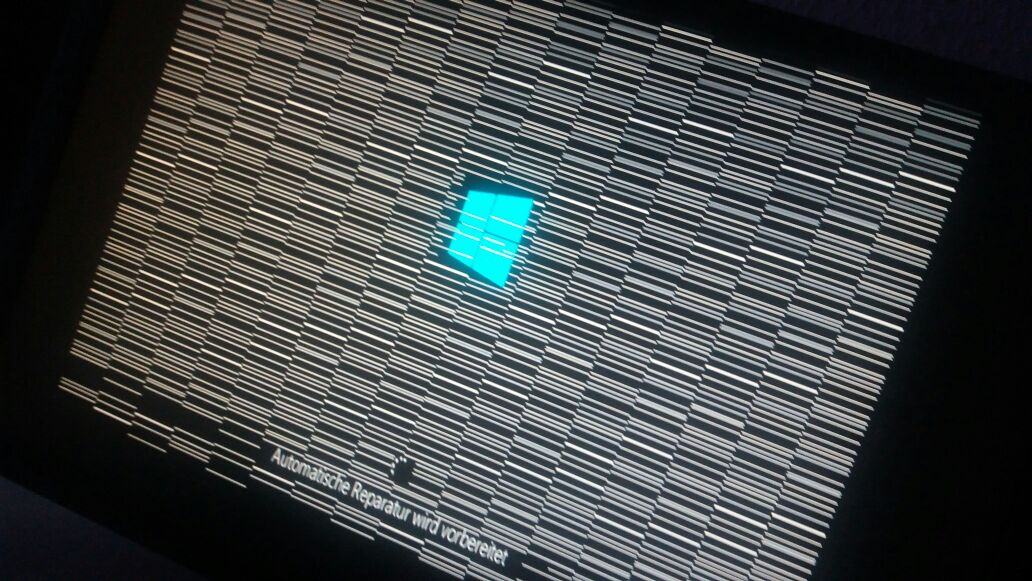

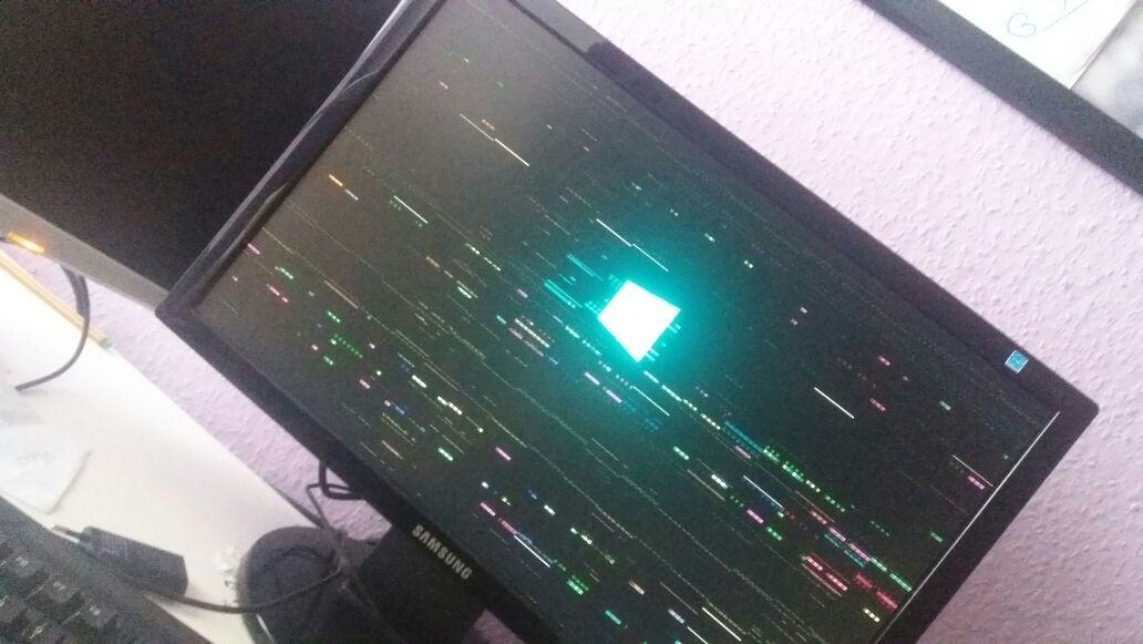

Guten Tag,
da vorhin mein PC abgeschmiert ist und ich ihn neu starten wollte kahmen weiße Balken die senkrecht auf dem Bildschirm verlaufen.
Ich schildere noch ein paar Probleme die nach dem abschmieren des PC`s eintreten:
-alles weiß mit weißen senkrechten Linien
-komische waagrechte Linien
-Symbole u. Taskleiste sind groß
-2. Monitor wird nicht erkannt/kommt kein Signal an
-Verknüpfungen auf Desktop fehlen
Nach Restart geht das meiste wieder bis auf das mit den weißem Zeugs. Im Bios wird alles noch korrekt angezeigt.
CPU: FX 6200
GPU: MSI GTX 560 Twin Force
RAM: 8GB DDR3
Ich hoffe ihr könnt mir helfen und mögliche Lösungswege schreiben.
LG Leon
PS: Im Anhang sind ein paar Bilder

Die Grafikkarte wird einen weg haben.
Rechner mal ne stunde ausschalten und warten, dass sich alles abkühlt und dann testen.
Die Grafikkarte wird defekt sein und in so einem Fall kommt der Defekt erst dann zustande wenn der Treiber dazu mit Windows genutzt wird.
Mit Sicherheit wird es keine Fehler mit dem Standarttreiber von Windows geben, nur dann laufen auch Spiele damit nicht gut. Du wirst dich nach einer neuen Grafikkarte umsehen müssen.
Was auch helfen wird ist den Kühler abzubauen und die Grafikkarte bei etwa 130 Grad 15-20min im Ofen zu erhitzen. Das ganze wird aber meist dann nur wenige Wochen oder Monate halten und irgendwann wird der selbe Fehler wieder aufkommen.
