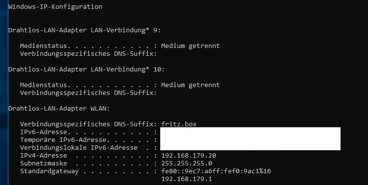

Die Internet Verbindung bricht ab, die Verbindung von WLAN Stick ansich bleibt aber bestehen, es ist nur Internet weg. Hier mal die IP Config:
Na, IP hast Du ja schon, das sieht gut aus. Ich nehme an, 192.168.179.0/24 ist der Range vom WLAN Router? Und der unterscheidet sich von dem IP Range des anderen Router?
Sonst würde ich die WLAN Verbindung am Gast mal kappen (USB disconnect), und schauen, ob am Host die Verbindung auch zusammen bricht. Dazu musst Du natürlich die LAN Verbindung am Host trennen.
Ausserdem hast Du da ja drei Adapter aufgelistet. K.A., ob die von der WLAN Karte alleine kommen. Hier herrscht WLAN freie Zone. Aber kann ja sein, dass die WLAN Karte mehrere Adapter generiert. Hast Du alle vNIC's in den VM Einstellungen gelöscht?
Ansonsten mal im Gast die IP/Nameserver Einstellungen manuell setzen.
