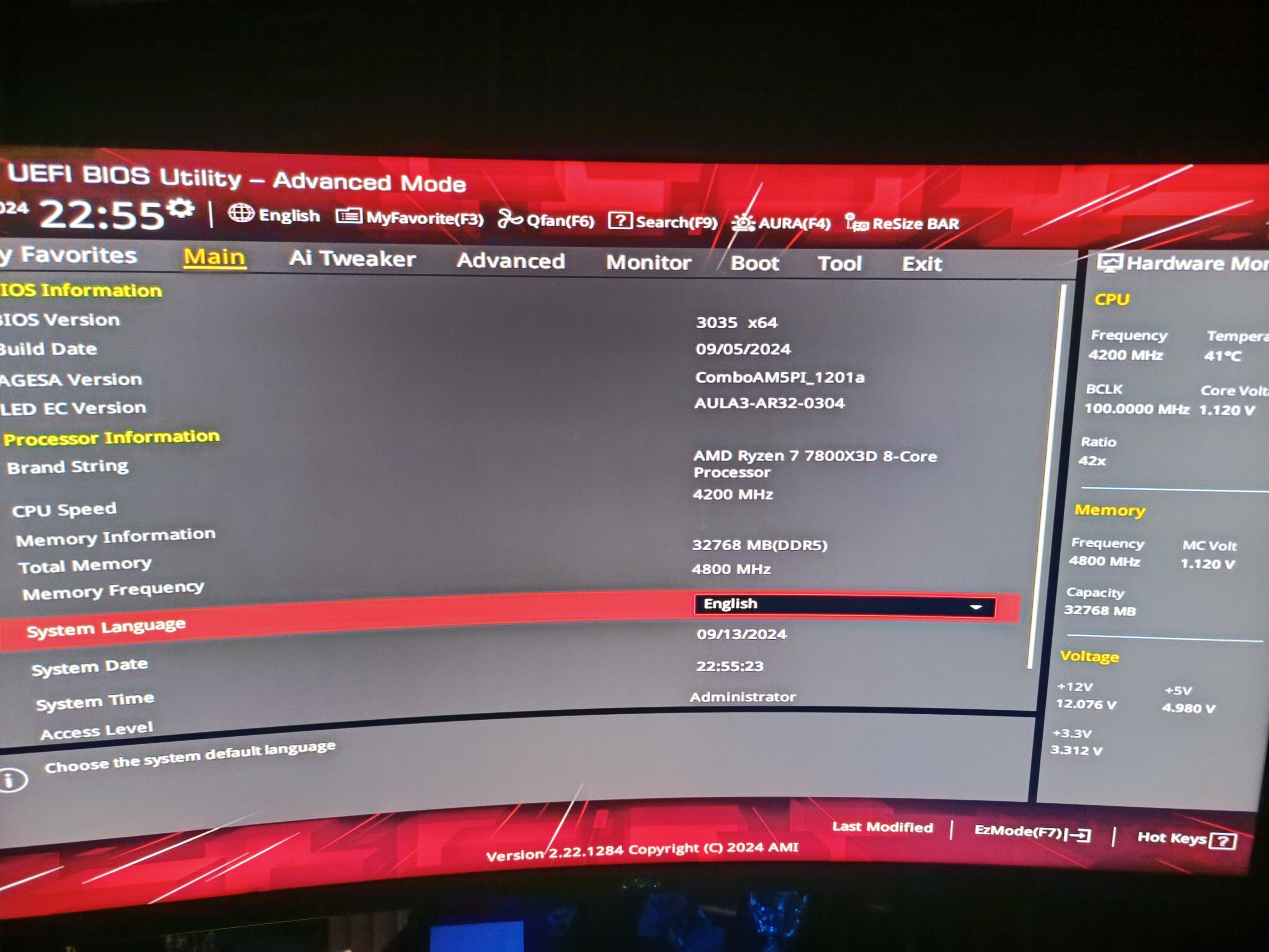

F7 für die bessere Übersicht in diesem Menü und nochmal posten :d

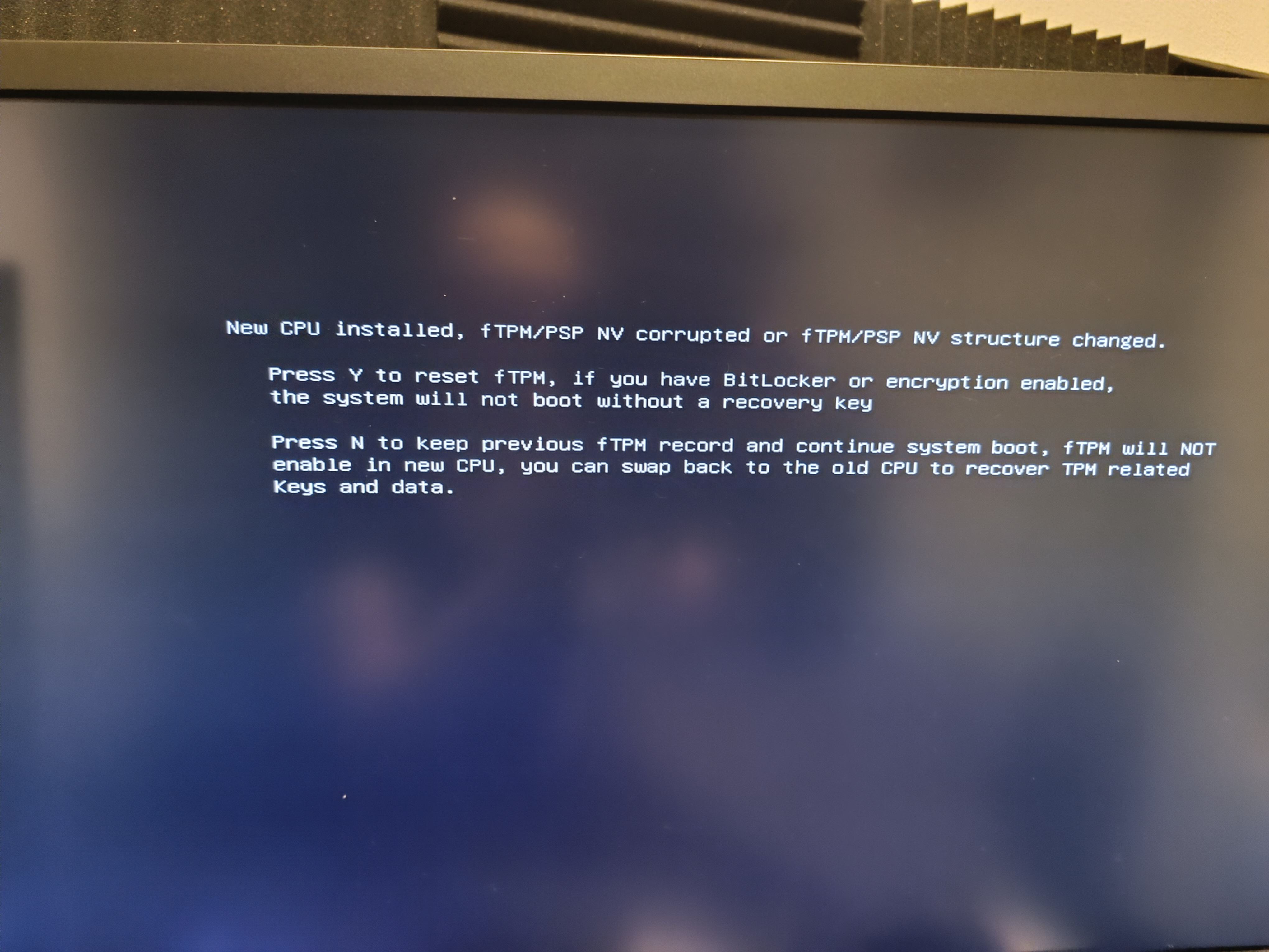

Hast du bei cpu installed ja oder nein gedrückt ?

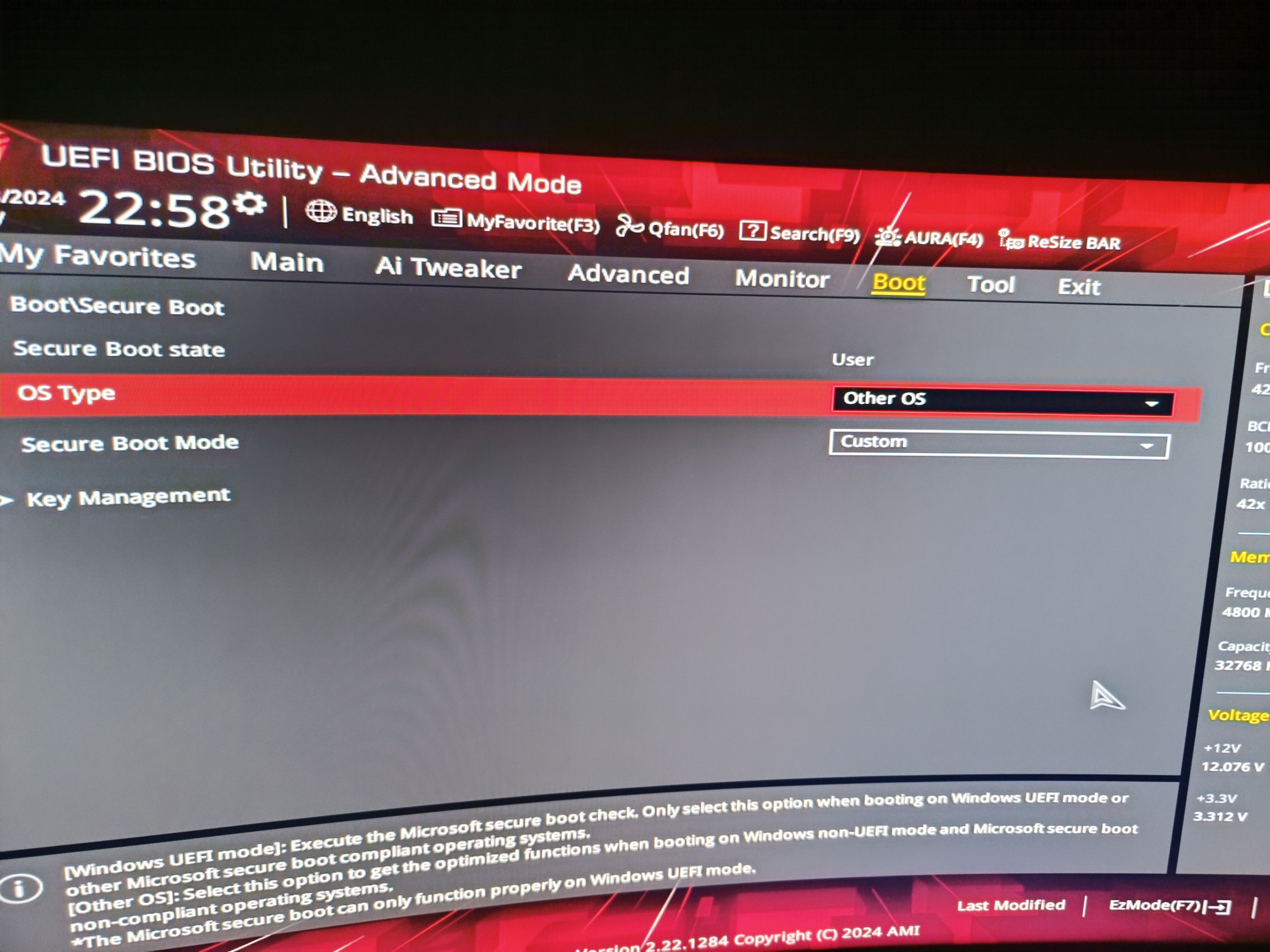

OS Type - Other OS
muss auf Windows UEFI Mode stehen lies dir mal unten die Meldung wo secure boot erwähnt wird richtig durch das sollte eingeschaltet sein.
Abspeichern nicht vergessen beim verlassen vom BIOS nach den umstellen
(kann sein das dein Windows 11 nicht mehr bootet das müsste dann im UEFI neu drauf)
Ich habe auf n gedrückt
Ich habe es jetzt auf uefinwindows gestellt geht aber auch nicht
Warum stellste nicht gleich die Uefi-Sprache auf Deutsch um, wenn du schonmal da bist?
Klicke mal Z (deutsche Tasta statt Y) statt N, sonst kann fTPM gar nicht laufen, steht doch da auch, was bei Klick auf N passiert.
So habe jetzt auf y gedrückt und geht noch nicht.

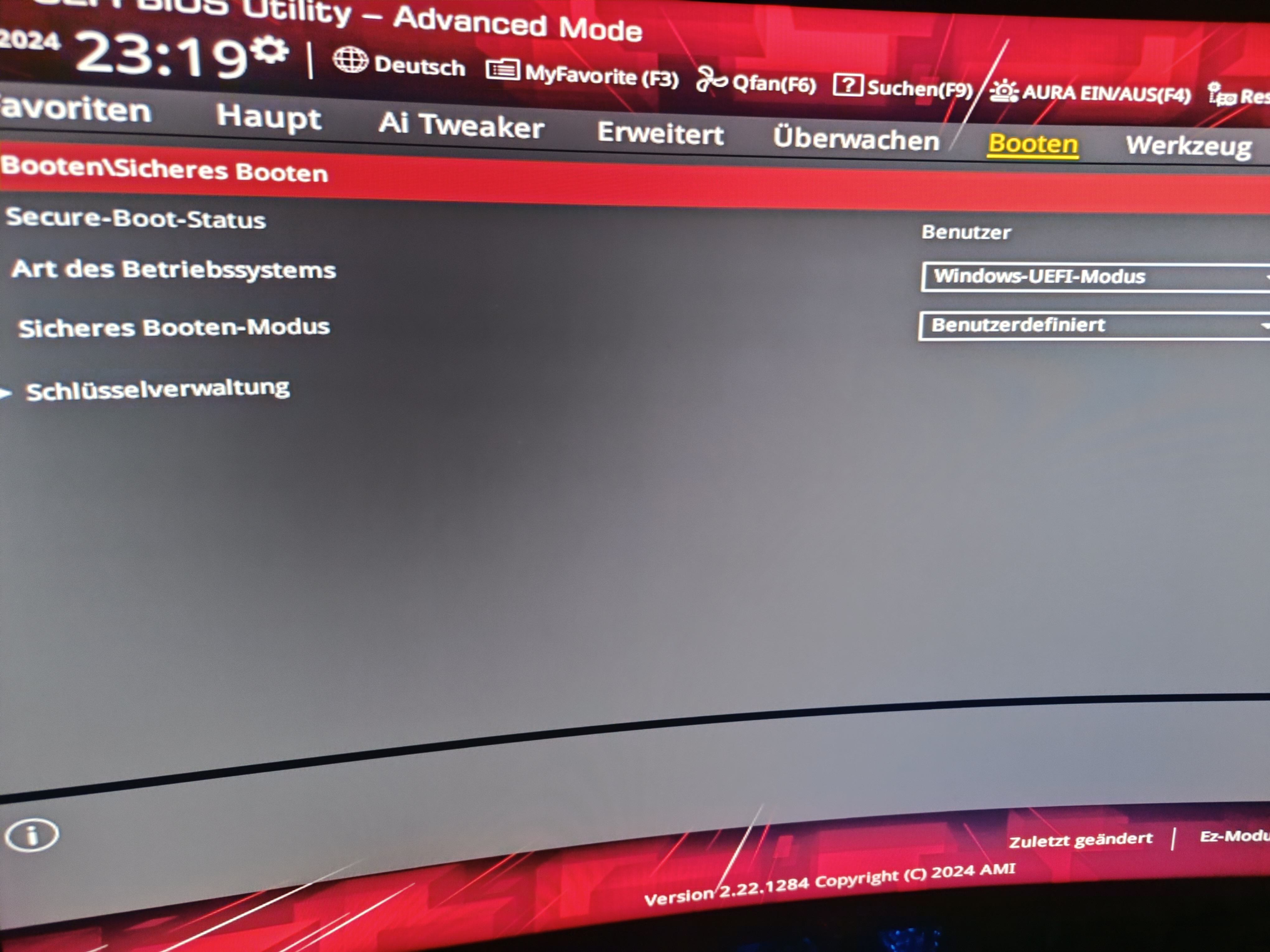

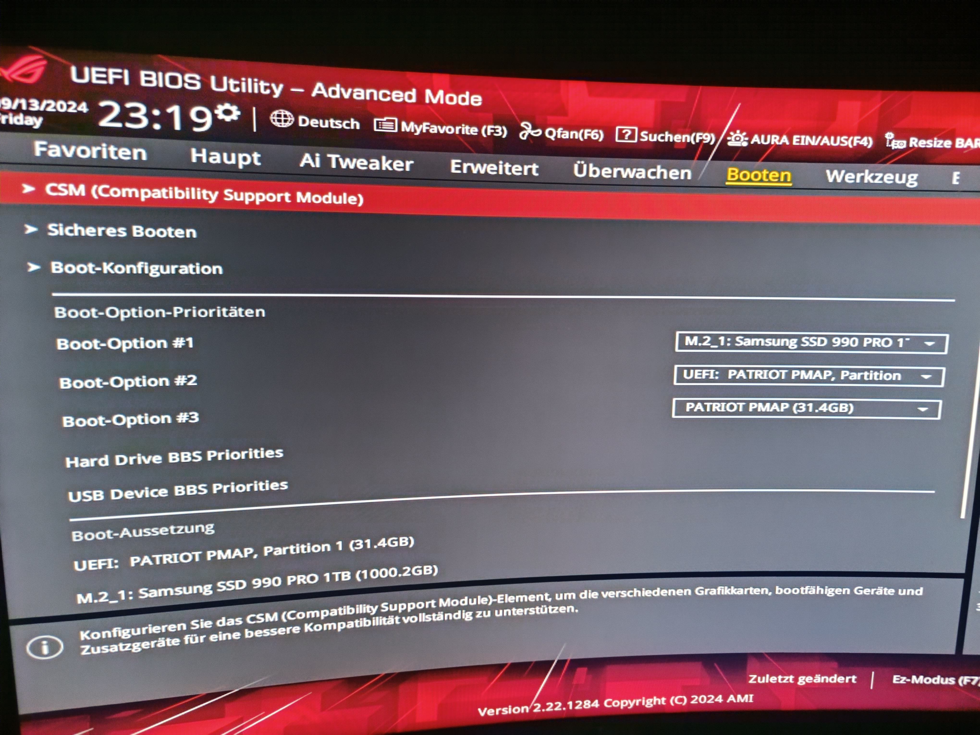

Hier sind noch ein paar bilder

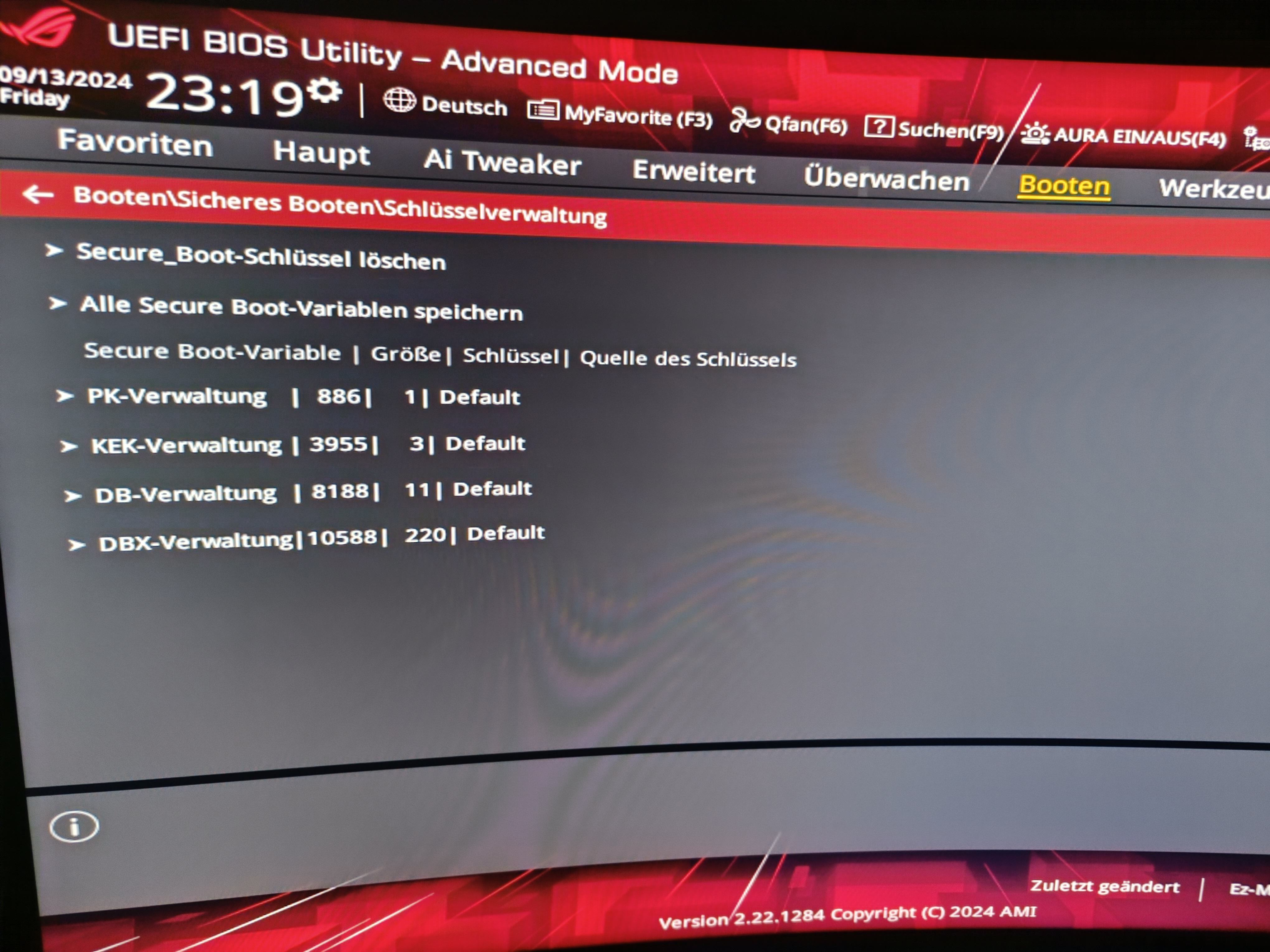

sicheres booten benutzerdifiniert?

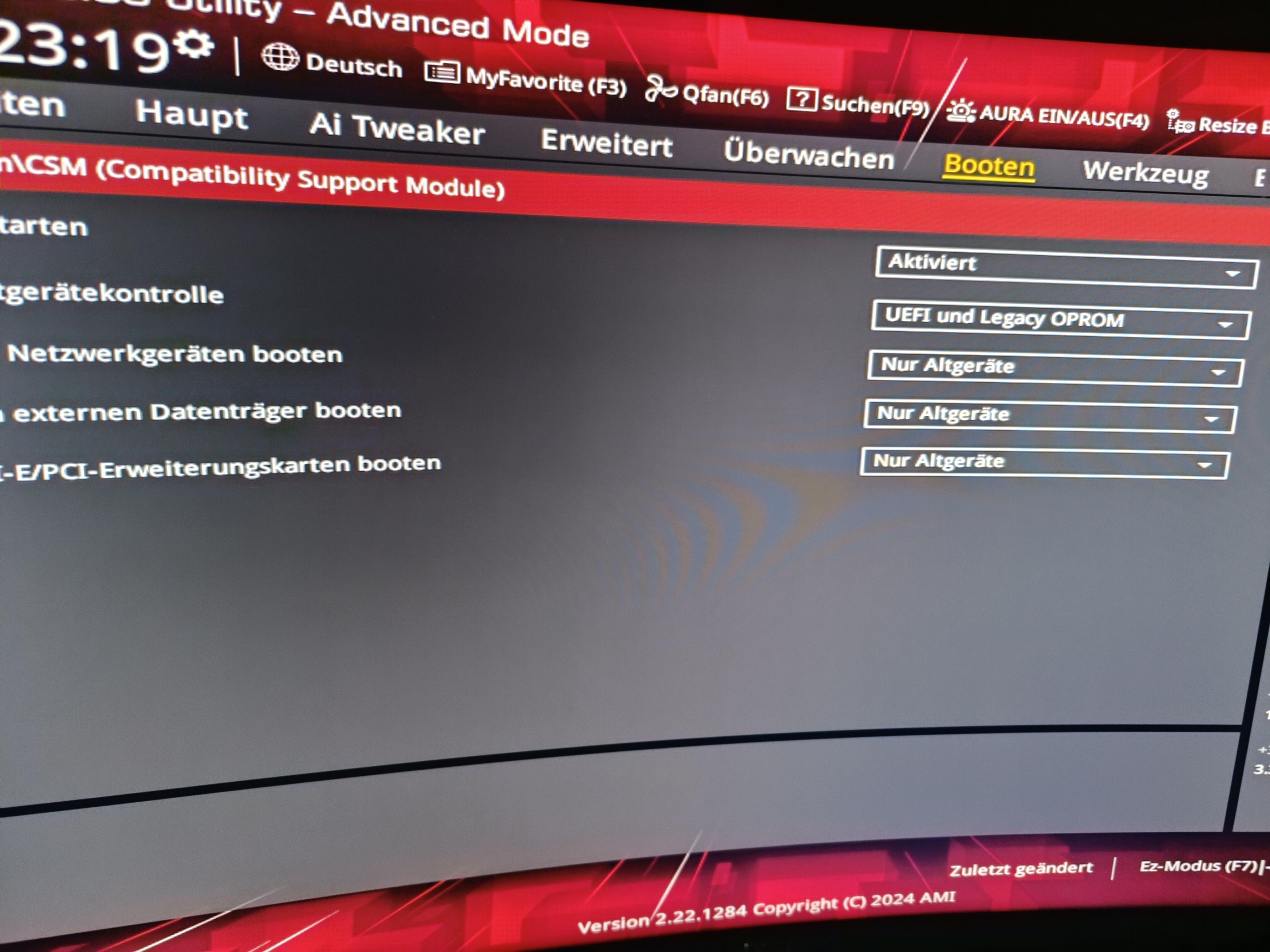

Schau mal bei Boot alles mit CSM sollte ausgeschaltet sein auch kein UEFI+CSM
Mal eine andere Richtung. Du hast den Rechner bestimmt nicht selber zusammengebaut?
Dann solltest du dich mal besser beim Hersteller/Händler erkundigen
Doch ist mein erster selbstzusammengebauter PC nur mit dem Boot und BIOS kenn ich mich nicht aus. Aber habe jetzt CSM aus gemacht und es funktioniert. Vielen Dank für deine tolle Hilfe. Top

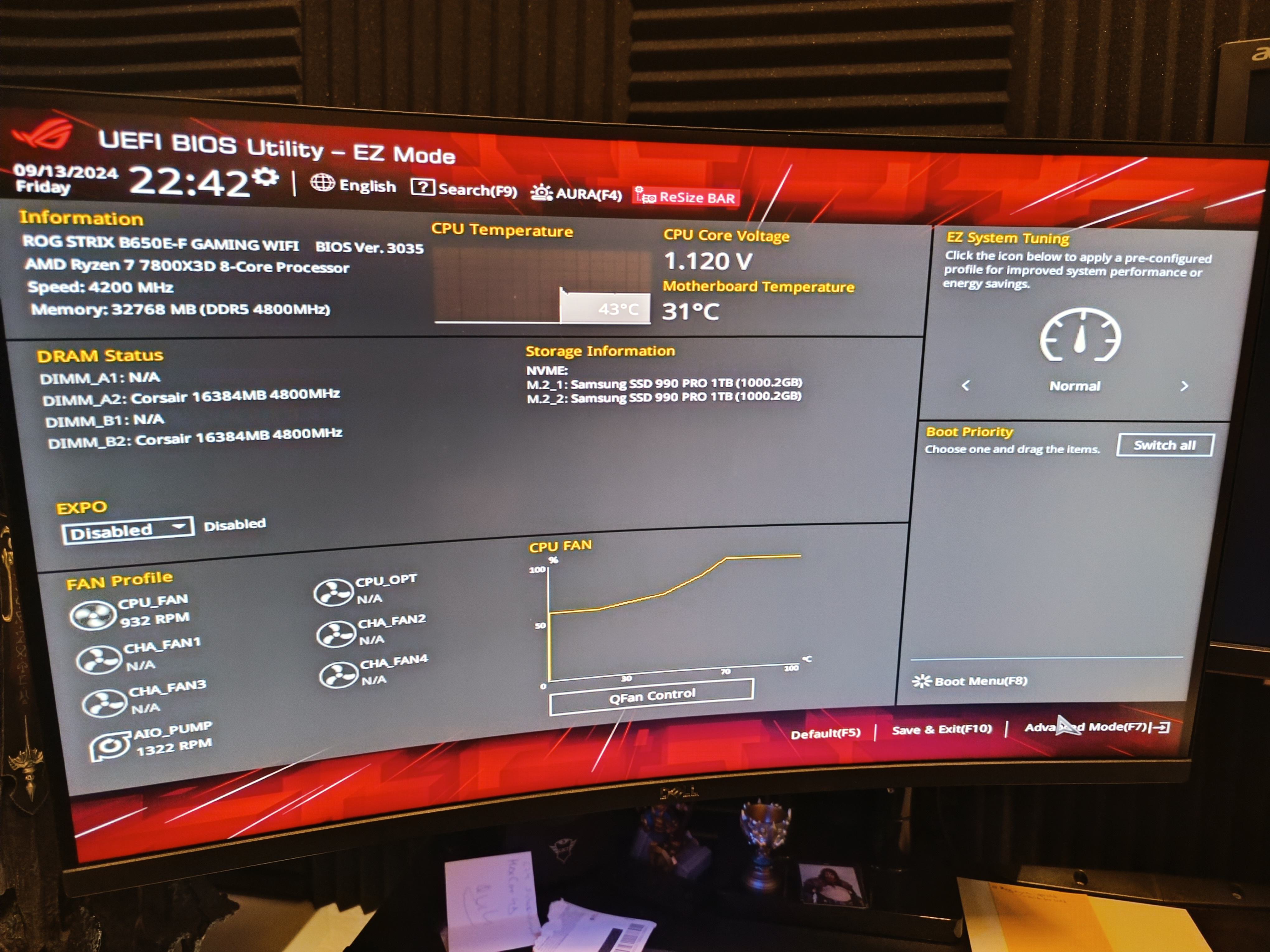

dann schmeiss ich dir noch eben dir mal deinen Arbeitsspeicher anzuschauen, die man mit EXPO Profilen auswählen kann (nicht muss)

Was meinst du mit Arbeitsspeicher anschauen. Also ich habe die von Corsair Vengance 2x 16 GB. Sollte ich da auch was im BIOS umstellen?
Im Bios sollte das EXPO Profil des RAM aktiviert sein. Wenn es nicht EXPO RAM ist, XMP probieren oder händisch einrichten.
Wie erwähnt, mal Bios aktualisieren, gerade bei der neuen AMD Platform. Das behebt eventuell Probleme mit bestimmten RAM Sticks.
