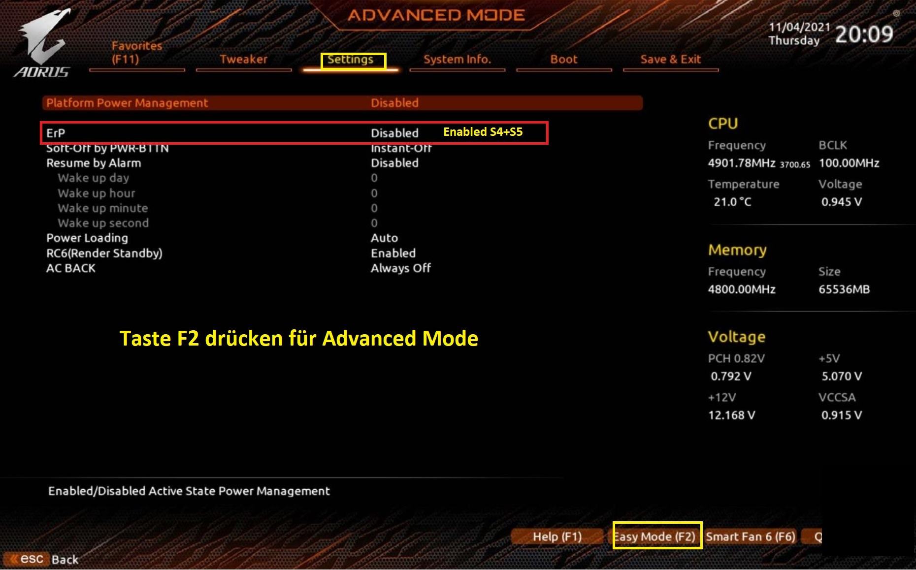

Wichtig vor und nach dem Bios update die Uefi defaults im Bios laden, auch dann wenn schon alles auf default steht, hier gab es heute schon einen Post zu diesem Thema.
Im Bios ErP S4+S5 aktivieren.

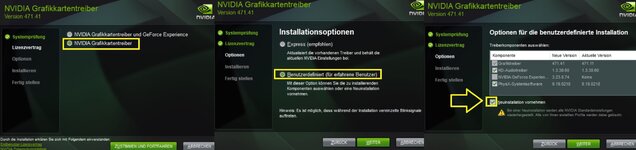

Den aktuellen Nvidia Grafiktreiber bekommst du hier: https://www.nvidia.de/Download/driverResults.aspx/187346/de

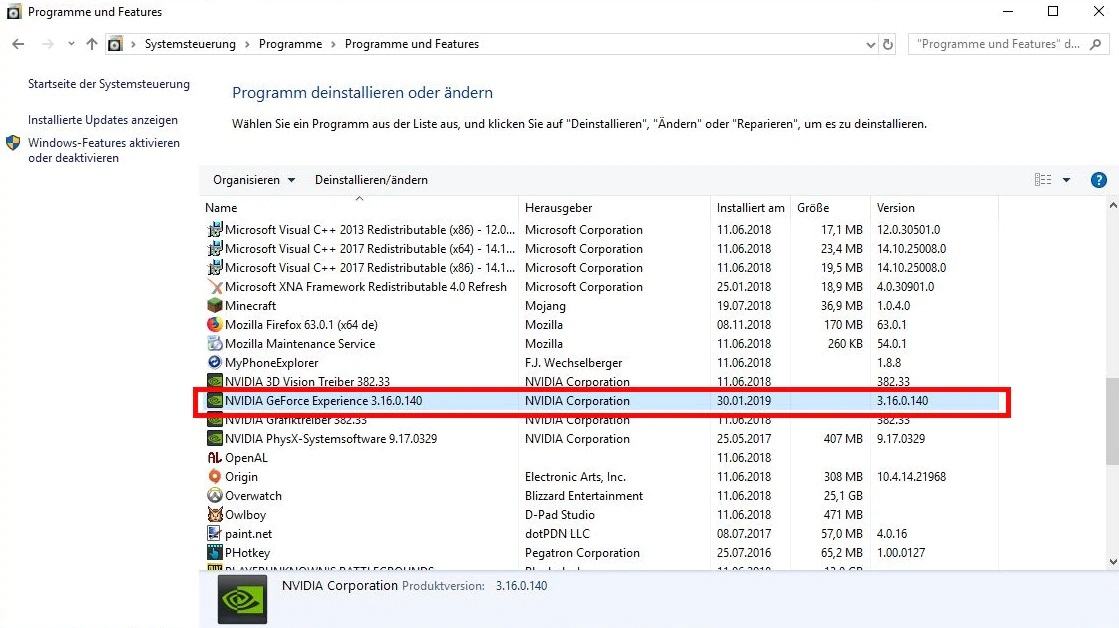

Den Nvidia Grafiktreiber von Nvidia ohne NVIDIA GeForce Experience installieren (Bild unten), du kannst GeForce Experience auch bei Programme und Features deinstallieren.

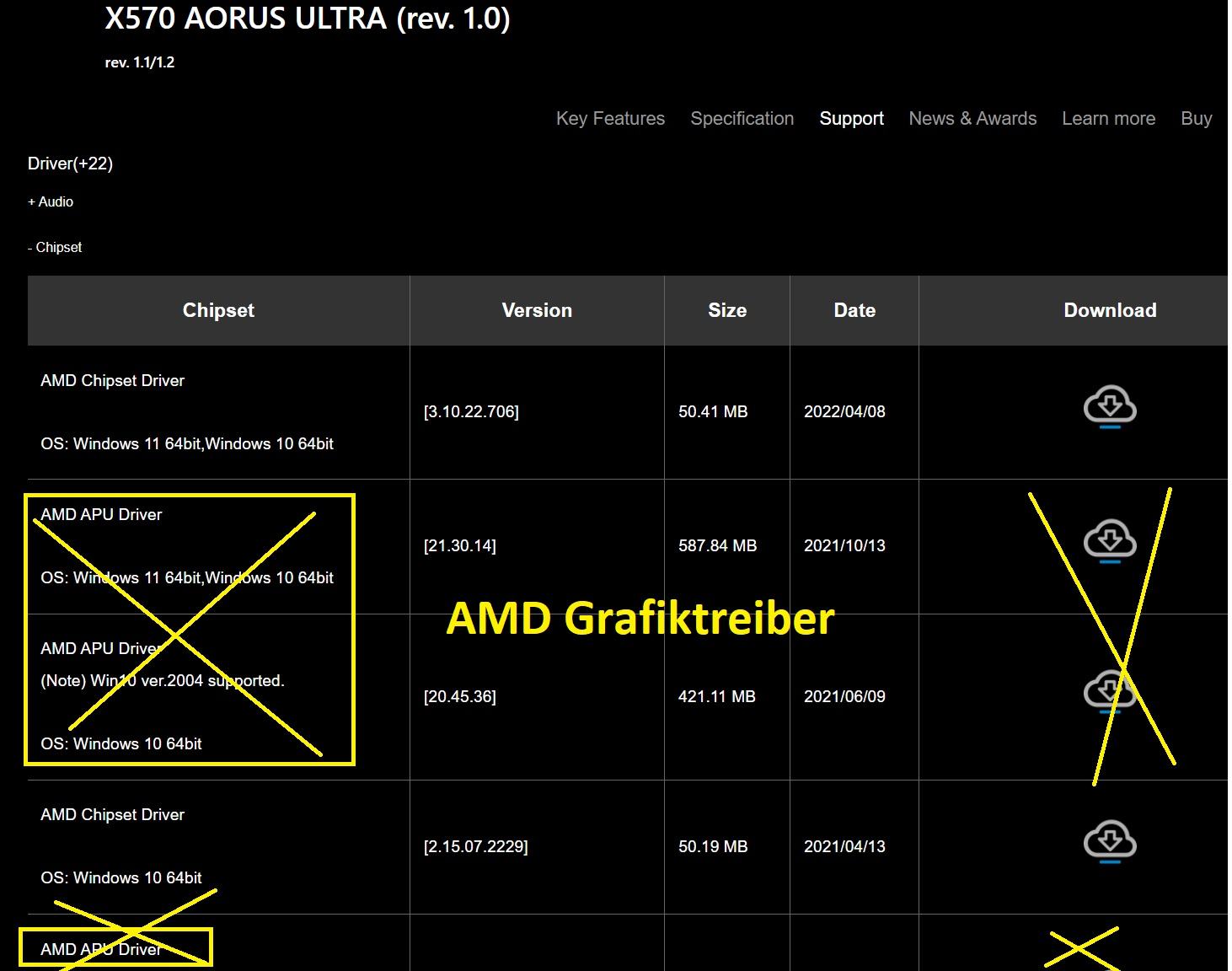

Du hast hoffentlich nicht den APU Treiber von der Gigabyte Webseite installiert Bild 1 unten? Das ist der AMD Grafiktreiber für die AMD APU´s z.B. Ryzen 7 5700G mit IGPU.
Den AMD Grafiktreiber mit DDU im abgesicherten Windows Modus entfernen (Anleitung Bild 2 unten).
Hier im Thread war z.B. bei einer Nvidia GTX 1080 Ti der AMD Grafiktreiber installiert und hat die Probleme verursacht.

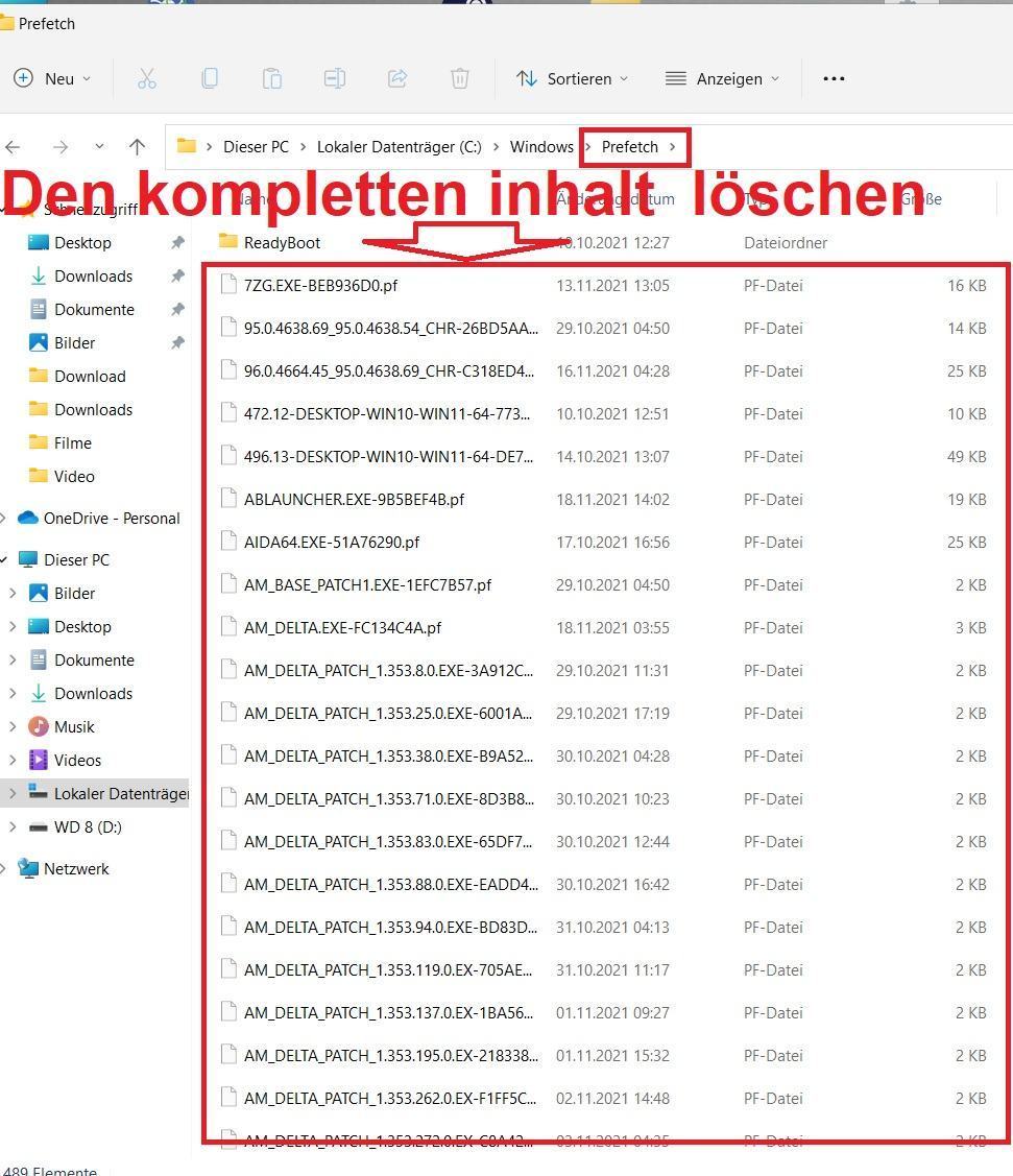

Das Problem könnte der Windows Prefetch Ordner sein, den Inhalt von diesem Ordner würde ich löschen (Bild unten), beim Start benötigte Dateien werden automatisch wieder eingefügt.
Normalerweise löscht Windows nicht benötigte .pf Dateien im Prefetch Ordner selbstständig, das funktioniert aber häufig nicht und verursacht dann Probleme.
