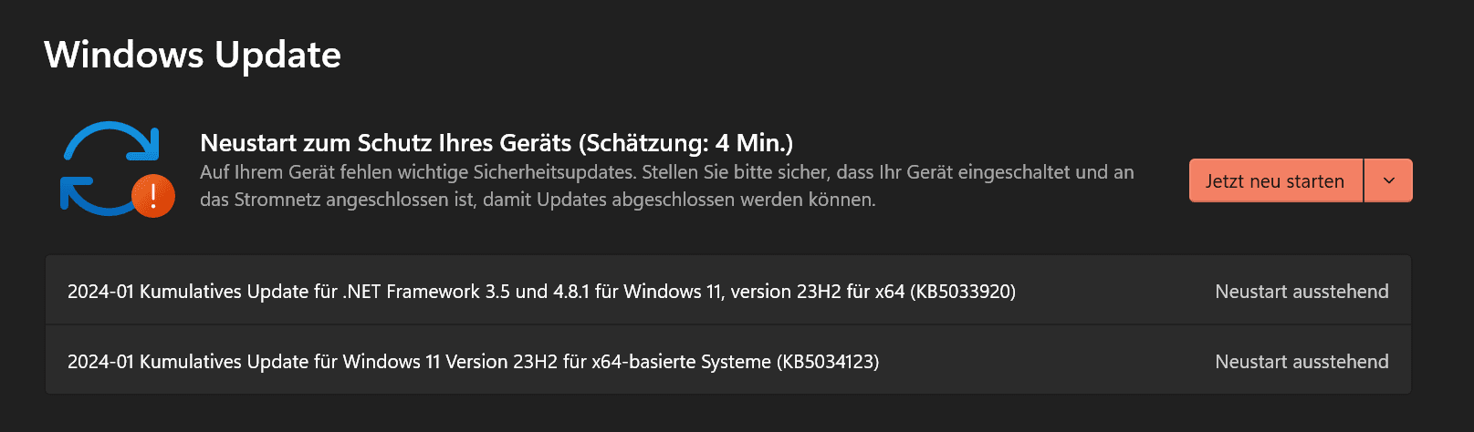

Seit Gestern versucht win 11 ein Update zu machen dann kommt Die Meldung es ist etwas schief gelaufen und Win11 startet neu. Zur Zeit bei mir Stunden. Mit Jahren der Nutzung von win 10 hatte ich so etwas noch nie.
Es handelt sich um das Update : KB5031455

Das ist krass seit Monaten der selbe Fehler jetzt ist noch ein Update dazu gekommen....
