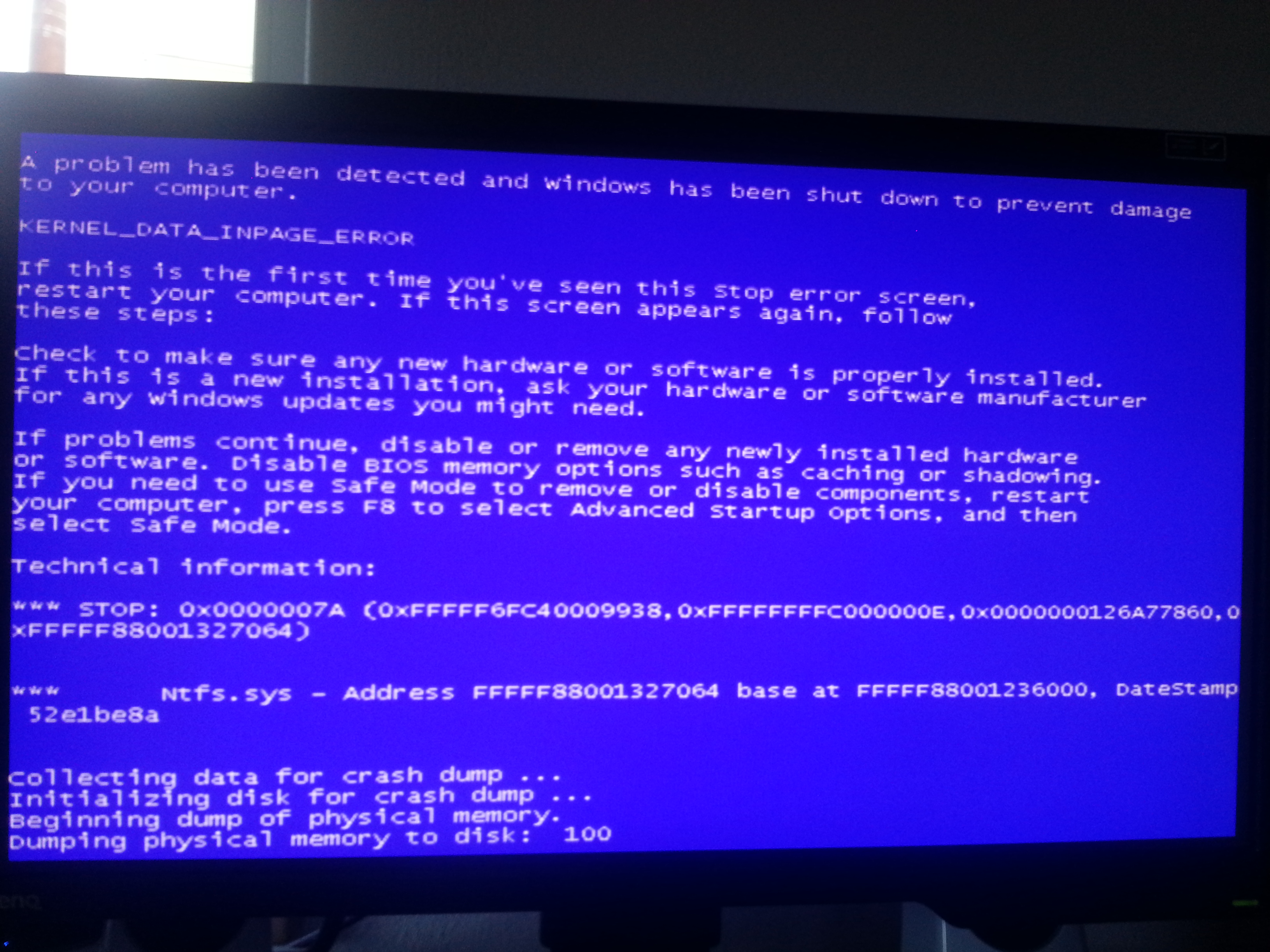

gerade wollte ich am PC zocken und als ich mein Spiel (CS:GO) gestartet habe kam der erste Bluescreen.
Bild: http://fs2.directupload.net/images/150302/5rvfhrx9.jpg

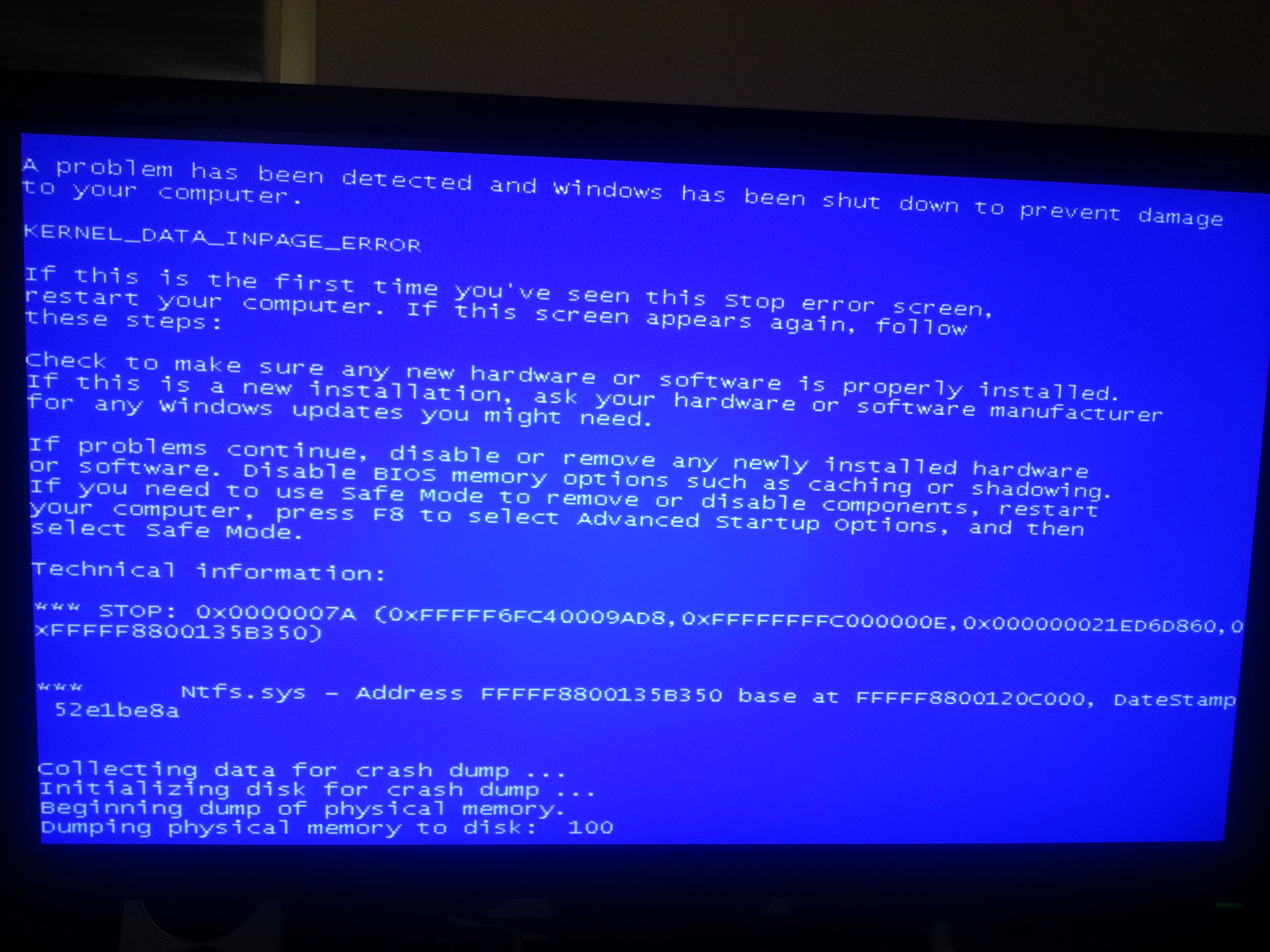

Danach hab ich meinen Rechner neu gestartet und mal das Antivirenprogramm (avast) drüber laufen lassen und plötzlich der 2. Bluescreen
Bild: http://fs1.directupload.net/images/150302/fk2nibau.jpg

Die beiden Bluescreens beschreiben einen Kernel Data Inpage Error. Der zweite Parameter beschreibt einen NT Status Code:
0xc000000e: STATUS_NO_SUCH_DEVICE
Ein Problem mit der Festplatte ist hier naheliegend. Neben den von gainmarv vorgeschlagenen Prüfungen, würde ich zusätzlich die Festplatte noch mit dem Seagate-eigenen Diagnosetool überprüfen.
