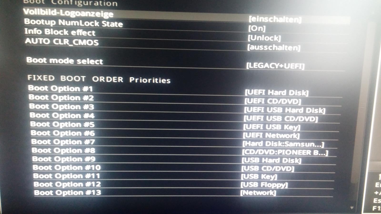

Wenn ich dann im Bios die Optimierten Standard Einstellungen lade dann sieht die Bootreihenfolge so aus:
Der PC startet aber weiterhin ganz normal. Läuft das System dann über UEFI? Bei der Win7 Installation habe ich ja UEFI nicht ausgewählt deswegen wundert mich das ganze ein wenig. Vielleicht könnte mich ja jemand kurz aufklären. Danke.

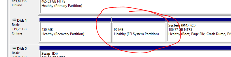

schau in der Datenträgerverwaltung, ob auf der Platte, wo auch Windows drauf ist, eine "EFI System Partition" angelegt wurde.
ja -> UEFI Boot
nein -> Legacy Boot

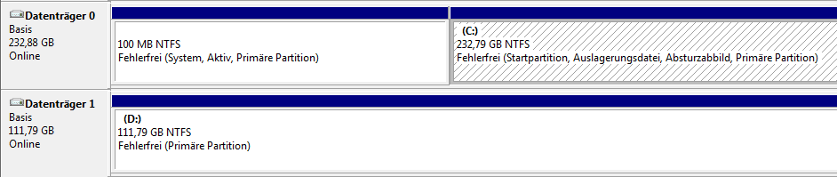

Die Datenträgerverwaltung sieht bei mir so aus:
Da steht aber nirgends ob es eine UEFI oder Legacy Boot ist!?

hi,
ist bei dir legacy.

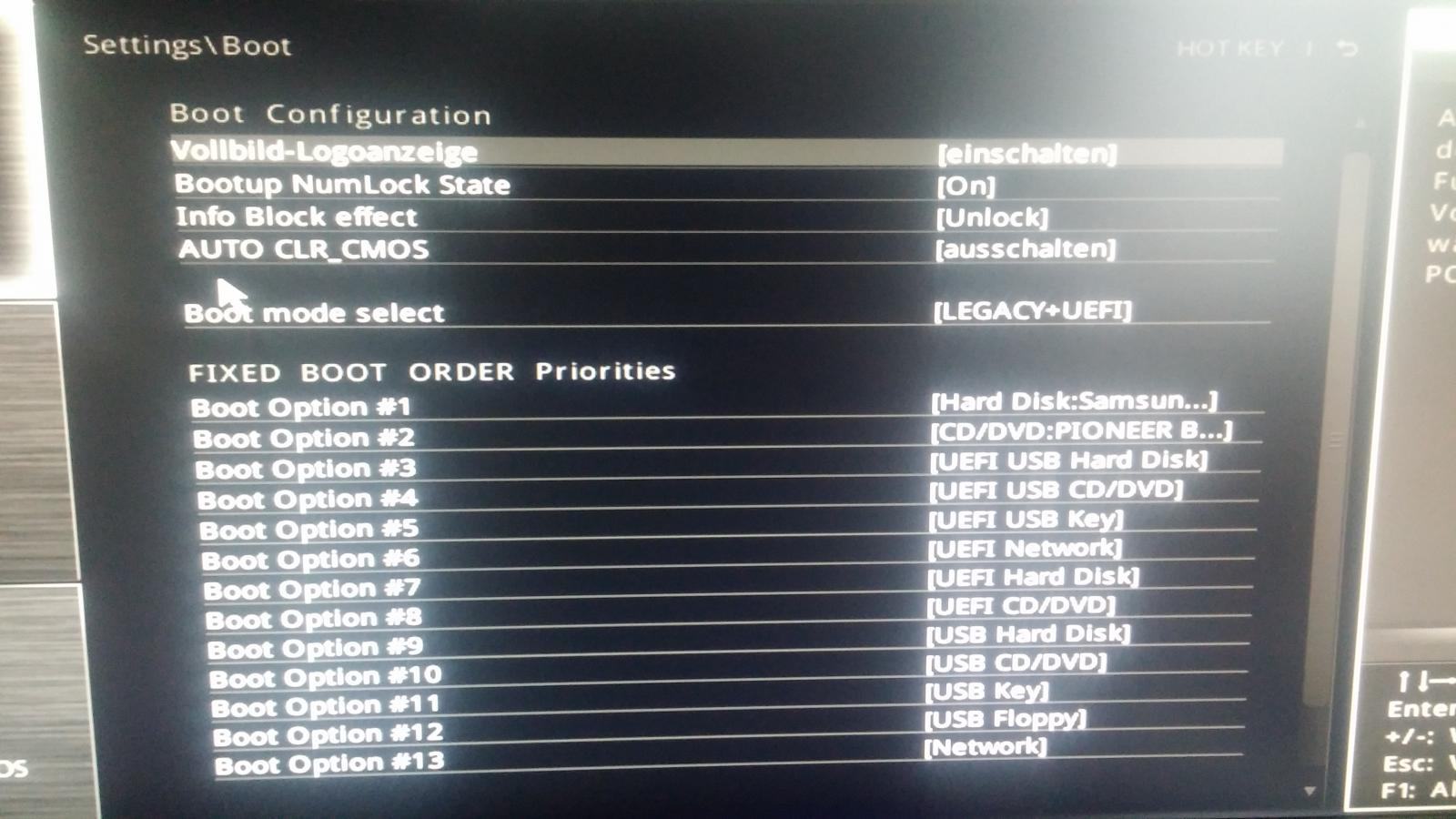

boot mode select kannst im bios einstellen, siehst du auf deinem ersten bild.

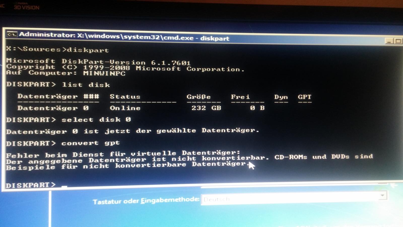

Ich wollte jetzt Win7 mit UEFI installieren. Also hab ich PC neugestartet dann auf F11 gedrückt und UEFI ausgewählt.
Leider kann ich danach die Festplatte nicht auswählen wo ich Win7 installieren möchte. Nur meine 2te Festplatte steht zur Verfügung. Muss ich die erst formatieren oder im Bios was ändern in der Bootreihenfolge?
Ich habe nur die optimierten Standard Einstellungen geladen und im Bios nichts weiter geändert.

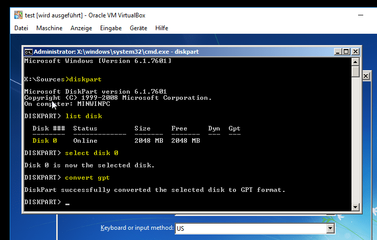

Ich muss bloß meine Festplatte von MBR auf GPT umwandeln dann kann ich auch Win7 mit UEFI installieren. Ich weiß bloß nicht wie das geht...
@*******: Nur die Installation ist etwas nervig, ansonsten läuft es wunderbar.

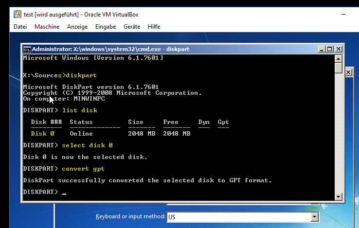

@topic:
1. Boote von DVD
2. Drücke [Shift]+[F10]
3. "diskpart"
4. "list disk" (hier unbedingt richtig schauen, welches die richtige Platte ist!!)
5. "select disk x"
6. "convert gpt"
Edit: Dabei gehen alle Daten auf der Platte verloren!
