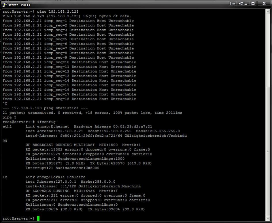

Hallo Leute,
ich habe ein merkwürdiges Problem unter Windows 7. Wenn ich eine IP-Adresse in meinem lokalen Netzwerk
Pinge die zur Zeit nicht online ist erscheint als Ping-Resultat die IP-Adresse des Rechners auf dem der Ping
ausgeführt wird.
Das ist sowohl auf dem Linux-Server, dem Linux Notebook und auf dem Windows-Desktop so.
Das Macbook unter OSX scheint komischerweise richtig zu funktionieren.
Der Server und der Windows Desktop haben feste IPs, die beiden Notebooks bekommen ihre IPs per DHCP.
Details zum Netzwerk:
Speedport W921V
Media Receiver 303 Typ B
mehrere gemischte Clients, DHCP-Bereich ab 192.168.2.100, nur 1 DHCP-Server
Irgend ein Netzwerk-Guru der dazu eine Erklärung hat? Zum Veranschaulichen hier noch 2 Screenshots:
Wäre Super wenn jemand dabei helfen kann. Das Problem ist relativ komplex zu googlen weil mir die richtigen
Worte fehlen.
Gruß, Chris
Was ist denn da dein Problem? Was soll da denn sonst passieren?
Die Namensauflösung im Internet ist ab und zu sehr langsam. Deswegen habe ich angefangen mein Netz zu untersuchen und das war
das einzig auffällige dabei.
Ausserdem war das eben nicht immer so und irgendwoher muss dieses Fehlverhalten ja kommen.
Ausserdem läuft auf meinem Server ein Auto-Shutdown Script das die Clients mit fester IP regelmässig Pingt und wenn keiner mehr online
ist den Server herunterfährt.
Dieses Script lief immer hervorragend, nur eben ist es in letzter Zeit nicht mehr sehr zuverlässig.
Gruß, Chris

Da ist doch alles korrekt.
Vom 177/136 geht der Ping zum 155.
Der 155 antwortet nicht auf den Ping, das merkt der 177/136 und gibt die Meldung aus. Ergo steht da der 177/136 als Antwortadresse.
Wenn der 155 erreichbar ist, kommt vom 155 die Meldung, ergo steht da auch der 155 als Antwortadresse.
