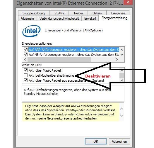

Probier mal den Befehl powercfg -lastwake in der Console, wenn dein Rechner das nächste mal unbeabsichtigt gestartet wurde. Dann sollte er dir einen Grund für das Aufwachen nennen.
Das musst du Deaktivieren falls der Rechner willkürlich bootet. ausschalten.JPG
