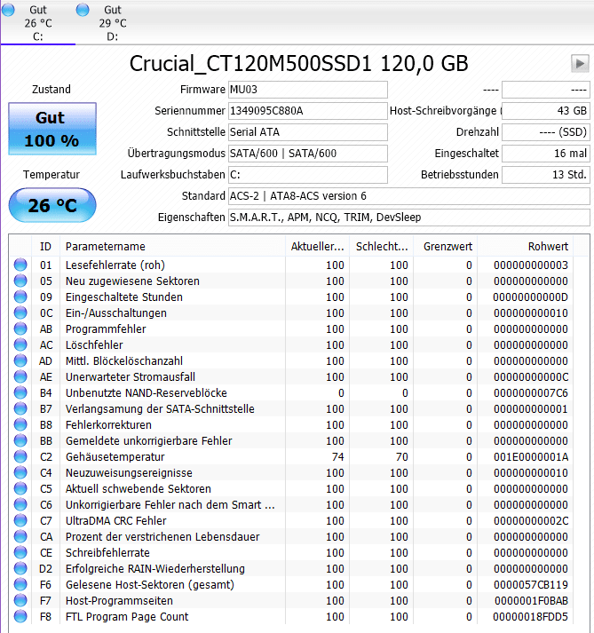

Poste bitte mal den Screen von CrystalDiskInfo für die SSD, ziehe aber bitte das Fenster soweit auf, dass alle Attribute und auch die Hex-Werte bzw. Rohwerte vollständig sichtbar sind.

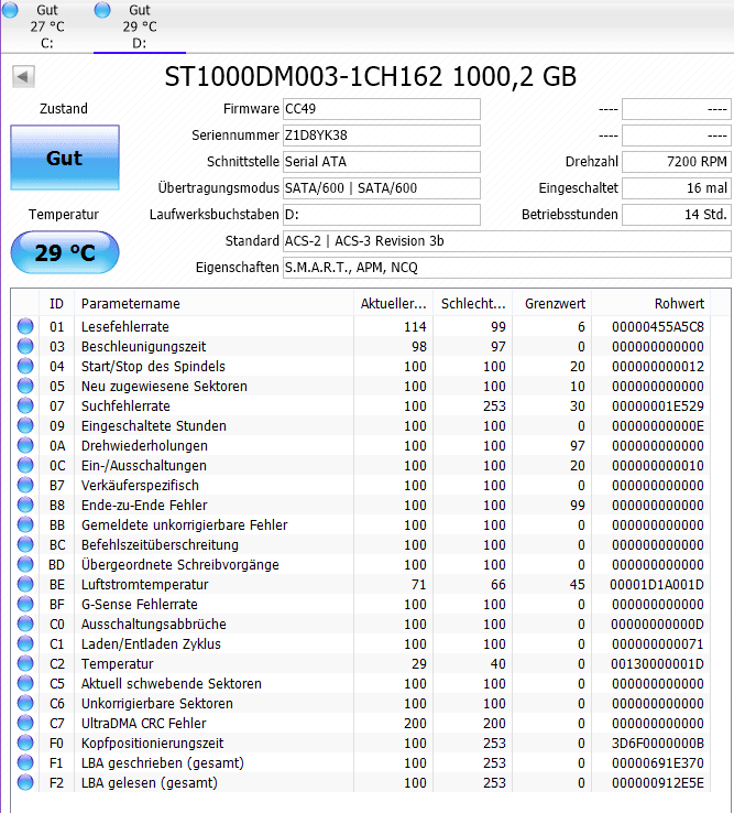

Also hier mal der Screen von der SSD.

HKEY_LOCAL_MACHINE\SYSTEM\CurrentControlSet\Servic es\storahci\Parameters\Device kann natürlich nicht für den Intel Treiber wirken, denn der storahci ist der AHCI Treiber von Microsoft für Win8. Die SSD hat aber einige Ultra-DMA CRC Fehler (C7), also ein Problem mit dem SATA Kabel. Prüfe ob das fest sitzt, schau ob der Rohwert von C7 sich ändert und wenn ja, tausche das SATA Kabel der SSD aus.
Bei Seagateplatten ist es normal, dass sie hohe Werte bei der Lesefehlerrate sowie der Suchfehlerrate haben. Kein Grund zur Besorgnis.

Der Screen ist doch gar nicht von der SSD. Die HDD sieht allerdings auch nicht mehr frisch aus...
Post #3 hat zwei Anhänge und dieser ist von der Crucial m500 SSD.
Das sind keine Fehler, die Bytes in den Rohwerten der Lese- und Suchfehler bei Seagateplatten haben unterschiedliche Bedeutungen. Nur die ersten 4 Stellen (2 Byte) sind wirklich der Fehlerzählerstand, die übrigen 8 Stellen (4 Byte) sind der Zähler der Lese- bzw. Suchvorgänge. Man sieht natürlich nur bei Hexadezimaler Anzeige auf einen Blick, ob vorne 4 Nullen stehen oder doch Fehler vorhanden waren.
Mal schauen, ob ich demnächst nochmal das Kabel wechsle.
Wenn der Rohwert des Attribute C7 steigt, solltest Du da aktiv werden, denn dann ist da noch akut ein Problem in der Kommunikation zwischen dem SATA Host Controller und dem Controller der SSD.

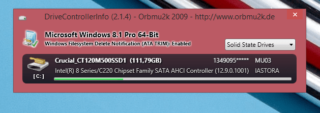

Nach dieser Anleitung muss da ein * und ein Newline sind stehen, tut es das? Ist der storahci überhaupt aktiviert? Poste doch bitte mal den Screenshot von Drive Controller Info.

Im Anhang ist noch der Screen von dem Tool. (Langt der so?)
Ja, langt so und da Du den Intel AHCI Treiber (IASTORA) verwendet und nicht den von Microsoft (strahci, bzw. bein Win7 msahci), dürfte der Registryeintrag, der ja für den storahci ist, auf den Treiber sowieso keinen Einfluss haben.
