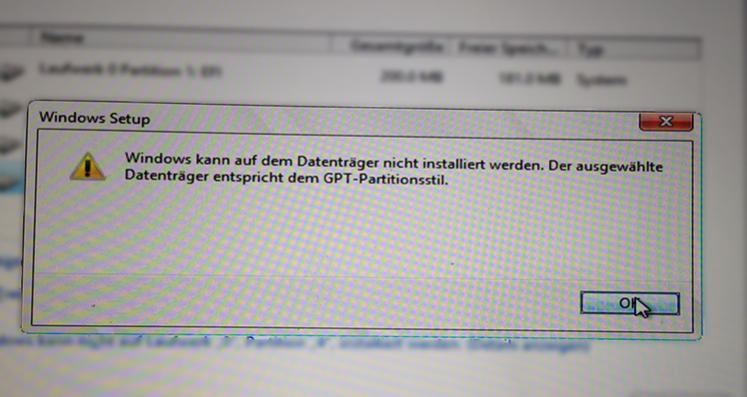

Mit der DVD geht das eigentlich immer ganz einfach, man verwendet den Bios-Boot-Manager und startet den Eintrag des DVD-Laufwerks wo UEFI davorsteht (Windows-DVD muss im Laufwerk sein)und schon startet die Windows-Installation im UEFI-Modus ?!
Jein, er erstellt aber keine geschützte MSR Partition wenn ich meine SSD ausgewählt habe, so wie im Video hier ab Minute 9:58 Also kann es doch auch kein GPT sein.....?
Die SSD/HDD komplett leer machen (alle Partitionen löschen) und alles vom Installationsprogramm anlegen lassen, dann sollten alle benötigten Partitionen erstellt werden.
Habe ich gemacht, also alle Partitionen gelöscht und "Neu" geklickt. Das erzeugt eine 350MB Partition und eine primäre 476.6GB Partition. :(
Ich hatte es auch mal probiert die SSD mit Disk Director 12, gestartet von CD, in GPT vorzuformatieren. Wenn ich dann im UEFI Modus von der Windows 8.1 DVD starte, verweigert mir das Setup die Installation von wegen, "Windows kann nicht auf einer GPT Partition installiert werden". :o
da fehlt schon mal die 100MB uefi Partition.

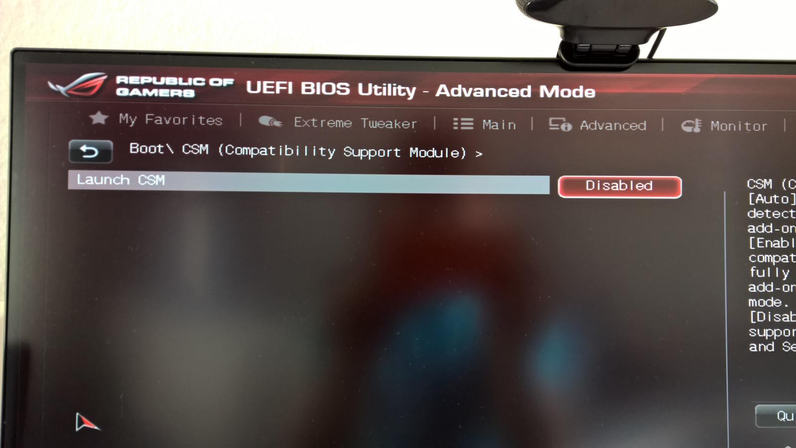

Ja, wenn ich CSM deaktiviere, also nichts mit Legacy support o.ä., secure boot und fast boot ebenfalls aktiviert habe und nur einen reinen UEFI boot durchführe, kann ich überhaupt nicht von DVD oder USB Stick starten. Es erscheint immer sofort das UEFI Bios wenn ich UEFI: optisches Laufwerk oder UEFI: Generic Flash im Bootmanager (F8) auswähle. Er greift quasi gar nicht erst auf die Medien zu oder findet sie nicht, dabei ist der UEFI Bootmanager "bootx64.efi" sowohl auf der DVD als auch auf dem USB Stick vorhanden die das UEFI Bootverhalten ermöglichen sollen.

Ja ok vielen Dank, mache ich gerade, lädt runter. Ich wette zwar dass das nichts bringt aber kann man ja probieren. Hier meine UEFI Settings:
WP_20150510_19_33_58_Raw.jpg WP_20150510_19_34_08_Raw.jpg WP_20150510_19_34_16_Raw.jpg WP_20150510_19_34_36_Raw.jpg
naja mit deinen Bios kenne ich mich nun auch nicht auf Anhieb aus.
Secure boot an und fast boot auch an.
csm sollte egal sein bei Windows 8 oder verschwindet dann.

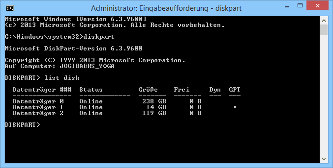

Man kann auch die Platte mit diskpart selbst in GPT Modus einrichten.
http://www.windowspro.de/tipp/laufwerk-von-mbr-guid-partition-table-gpt-konvertieren
Die Kommandozeilenvariante nutzt das Dienstprogramm diskpart. Dort gibt man folgende Befehle ein:
list disk
select disk <Nummer der Disk>
clean
convert gpt
Geht nicht. Nachdem ich "UEFI: Generic Flash" im Bootmanager ausgewählt habe, kommt der UEFI Bildschirm. Der USB Stick hängt an USB 2.0 Port. In Bildern ausgedrückt:

Ok, allerdings hat das auch nichts gebracht. Der USB Stick ist FAT32, kein GPT sondern normal MBR und der PC bootet nicht von dem Ding im reinen UEFI Mode. Alles fürn Arsch....manmanman ich verstehe das nicht. Danke für eure Hilfe aber warum funktioniert das bei mir nicht? Ich habe sogar gerade nochmal CMOS reset gemacht und alles neu eingestellt aber es hilft nichts.
Was mich wundert: Ich sehe alte Laufwerke im UEFI die aber gar nicht mehr am Mainboard hängen bzw. trotz CMOS reset!? Und ja ich habe wirklich ein Reset gemacht, dafür gibts extra das Knöpfchen in der Blende hinten bzw. ich musste auch alles neu einstellen.
Und warum zeigt er immer "UEFI: Generic Flash" an und nicht "ADATA S102" wie im CSM Modus? Ich habe das Gefühl mein UEFI erkennt den USB Stick garnicht erst und generic flash ist ein Allgemeinausdruck für Flash Laufwerke jeglicher Art.
Nein, habe es mit diskpart gecheckt, kein GPT.

Ich sehe erst alle Laufwerke, wenn ich unter CSM die "UEFI and Legacy" Option für "Boot devices" aktiviert habe. Selbst "UEFI Only" mit aktiviertem CSM funktioniert nicht, kein booten vom USB Stick oder DVD Laufwerk im UEFI Mode.
ja und was verstellst du da dann nach dem Bios reset oder Bios Defaults (optimize) laden mit F5 oder F6
Da sollte normal alles oder zumindest so gut wie alles für UEFI Standard sein.
Ich hatte nur die Lüfter Überwachung und onboard HD Audio deaktiviert. CSM ist bei optimezed defaults übrigens aktiviert, hatte ich damit ja auch probiert und konnte UEFI: optical drive ja auch auswählen, aber er machte keine UEFI Installation auf der partitionslose SSD beim Formatieren.

Oder anders, Windows kann auf dem Datenträger nicht installiert werden. Der ausgewählte Datenträger entspricht nicht dem GPT-Partitionsstil.
Bedeutet, das zwar die uefi Bios Einstellungen richtig sind, aber die Festplatte nicht für uefi GPT eingerichtet ist.
https://msdn.microsoft.com/de-de/library/dn336946.aspx
UEFI-Modus: Bereinigen Sie das Laufwerk mithilfe von DiskPart, und konvertieren Sie es in den GPT-Partitionsstil:
Normal sollte das Windows automatisch machen wenn man alles löscht auf der Platte, aber wer weiß was dein Festplatten cleaner da gemacht hat.

Diese Meldung: Windows kann nicht installiert werden weil es ein GPT Datenträger ist bedeutet das eine Bios Einstellung nicht richtig ist für Uefi.
Wenn nach löschen im Windows Setup "Benutzerdefiniert" keine UEFI Partition eingerichtet wird, bedeutet es das die platte von Windows im MBR Modus eingerichtet wurde und Windows im MBR Modus installiert wurde.
was wieder daher kommt das im Lagacy / MBR Modus installiert wurde was wieder an der falschen Bios Einstellung für Uefi liegt.
Also!
kann nicht auf GPT Datenträger installiert werden ist falsche Bios Einstellung für Uefi.
keine Uefi Partition vorhanden nach der Installation ist auch falsche Bios Einstellung für uefi.

Und was ist jetzt mit UEFI und Lagacy Kompatibilität kann man da was anklicken und auswählen das man nur UEFI hat?
was ist mit anderen merrwürdigen Einstellungen?
zb. boot/ secure boot steht da auf disabel, schon mal enabel probiert?
lauch CSM disable und enable auch ausprobiert?
was kann man denn auswählen bei OS typ Windows XP oder was steht da UE
Hardware fast boot kann man auch mal testen.
usw.
und versuch mal den UEFI Lagacy Kompatibilität auf Disable wenn man da nicht nur Uefi auswählen kann.
uefi braucht kein Kompatibilität gedönse bei 8.1 und vor allen kein Lagacy

@Terrier: GENAU das selbe Video hatte ich auch entdeckt und mein BIOS exakt so konfiguriert, funktionierte nicht
ja und da ich kein englisch kann, weiß ich auch nicht ob der in dem Video nicht alles für die Lagacy MBR Installation einstellt.
Zumindest habe ich gesehen dass man da verschiedenen Sachen einstellen und auswählen kann.
Ich würde da halt erstmal nur alles Uefi auswählen und nicht irgendetwas anderes mit Lagasy.
Only UEFI und die anderen Einstellung Uefi Driver usw. halt alles nur Uefi.
jede Einstellung sagt mir auch nicht auf Anhieb was, steht ja auch alles in englisch da im Bios.
Aber wenn es mein Board wär würde ich zur Not nach jedem Wort googeln. Only Uefi usw.
Boot uefi first oder der andere Eintrag nur mit uefi kann man ja ausbrobieren.
So schwer alles nur für Uefi einzustellen und nicht für Uefi und Lagacy oder nur Lagacy kommt mit das jetzt auch nicht vor.
