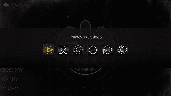

Diese Python Datei wird jetzt aufgerufen, wenn ich den neu erstellten Button "Windows8 Desktop" beim Power Display von CirrusEV2 betätige.
Dazu habe ich den ProfilLogout Button zweckentfremdet da ich eh keine Profile verwende.
Die Anpassungen musste ich in der Skin Datei DialogButtonMenu.xml Zeile 64-83 vornehmen. Diese sehen jetzt bei mir so aus:

Ergebnis:

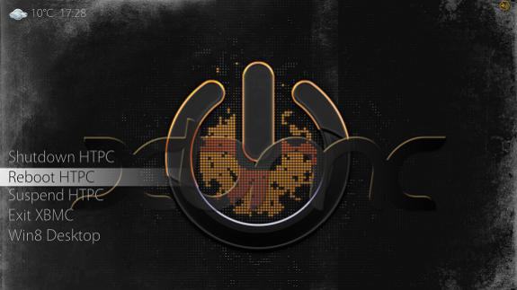

Vor einiger Zeit habe ich mir schon ein PowerSubmenü eingebaut auch das habe ich entsprechend erweitert :d
