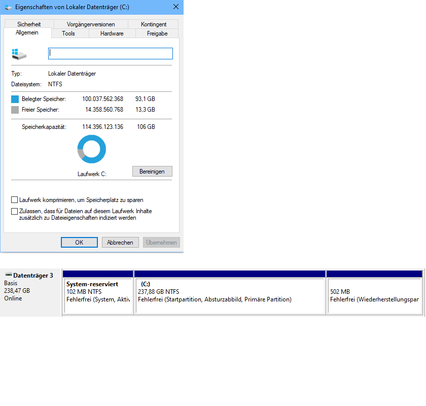

Hallo Leute,
ich habe heute eine neue SSD in meinen Rechenr eingebaut.
Die alte hatte 120GB, die neue hat 256GB.
Nach dem Umzug ist Windows ganz normal gestartet, alles lief gut.
Natürlich wurde beim Umzug das Image der 120GB SSD auf die 256GB übertragen, demnach waren auf der 256er noch ca. 130GB unzugeordneter Speicher.
Der Aufbau der 256er vorher:
50MB System-reserviert
120GB Laufwerk C
500MB Wiederherstellungspartition
130GB unzugeordnet
Also habe ich die 500MB ans Ende der Platte geschoben und die 130GB dann dem Laufwerk C zugeordnet.
Lt. Acronis sieht der Aufbau nun so aus:
236GB Laufwerk C
In den Eigenschaften des Laufwerks im Windows Explorer wird mir die Platte aber nur mit 120GB angezeigt.
In der Datenträger-Verwaltung steht aber die gleichen Daten wie im Acronis....
Hat jemand eine Idee, wie ich das reparieren kann?
Gruß
Dodger
Eventuell reicht es schon, die Partition C: einmal per Windows-Datenträgerverwaltung um 100 MB zu verkleinern und danach wieder zu vergrößern. Ansonsten schau' mal, wie die Partition per GParted aussieht.
Über die Datenträgerverwaltung kommt die Fehlermeldung "falscher Parameter".
Auch eine Verkleinerung über Easus Partition Master funktioniert nicht...
Für GParted muss ich mir erstmal ein Startmedium basteln
gparted konnte auch nicht auf die Partition zugreife. Hat aber darauf hingewiesen, dass der freie Speicher der Partition über chkdsk /f repariert werden muss.
Hab ich dann 2x durchgeführt, ohne sichtbaren Erfolg.
Anschließend konnte ich die Partition aber mit gparted reparieren.
Jetzt wird in Windows auch die richtige Größe angezeigt.
Danke an alle
Gruß
Dodger
