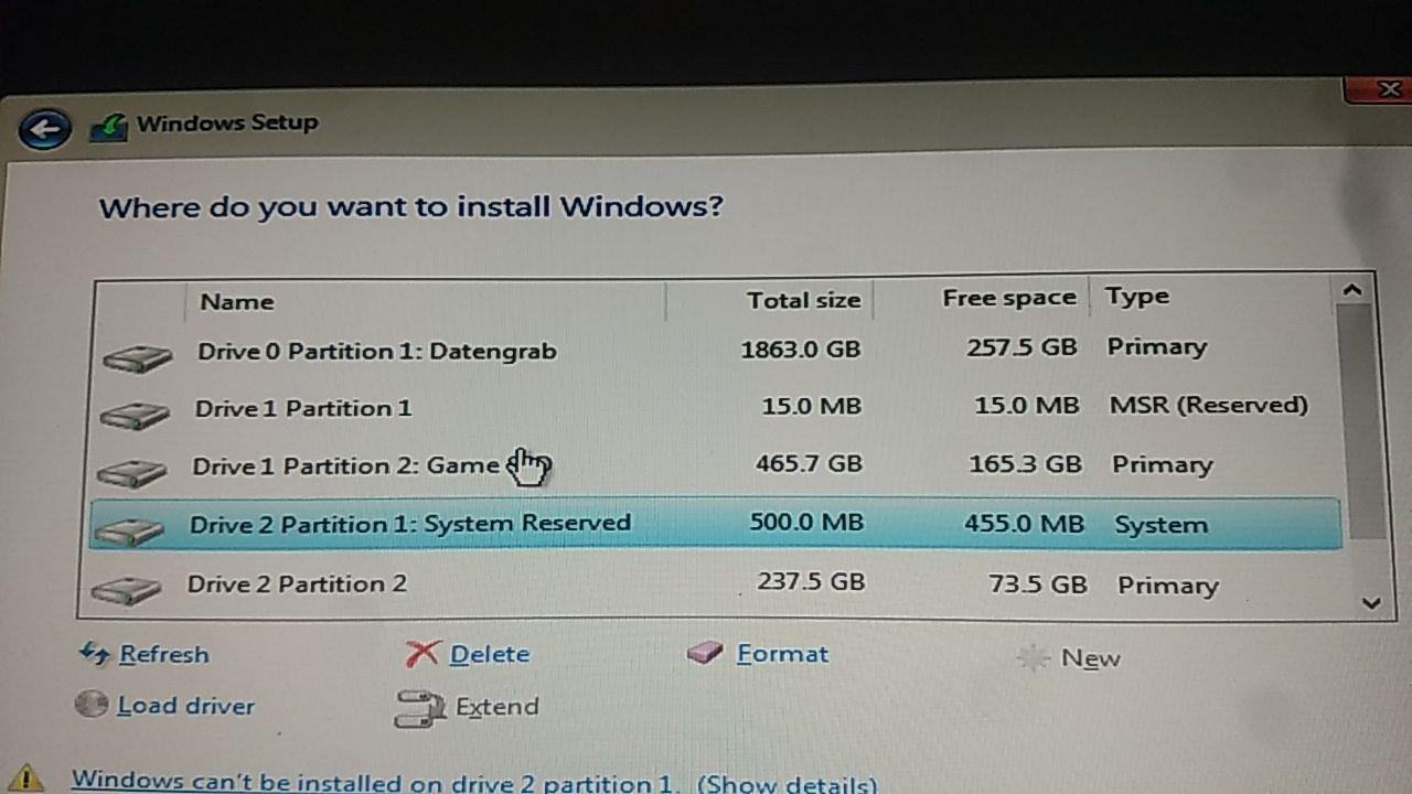

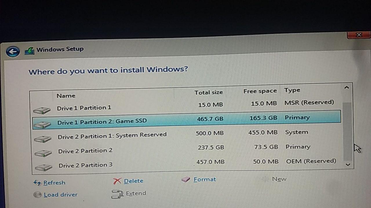

Ich habe zwei Bilder angehangen wie es bei mir aussieht, scheint als hätte Windows auf meiner Gaming SSD (Drive 1) Partitionen angelet (MSR Reserved und System Reserved) kann ich diese einfach löschen wenn ich nun Windows neu aufsetze? (Drive 0 alte HDD, Drive 1 Gaming SSD, Drive 2 Windows SSD) Was passiert wenn ich diese lösche, wird der Speicherplatz wieder meiner gaming ssd hinzugefügt?

Wenn du neu installieren willst, klemm die Platten ab, außer die Windows.
Dann alle Partitionen löschen und neu installieren lassen. Windows macht dann den Rest.
Die 500MB Bootpartition Systemreserviert ist doch auf der Windows SSD am Anfang der Platte wie es sich gehört für eine MBR Installation.
Man löscht immer alle Partitionen auf der Windows SSD und installiert Windows ohne zu formatieren in den Nichtzugewiesenen Platz.

Danke für die Links, hatte aber schon alles vorbereitet für eine Neuinstallation. War sprichwörtlich im Setup vom USB Stick als ich das Chaos auf den Platten gesehen habe. Jop, die 500 MB Bootpartition ist klar, aber was mich stutzig gemacht hatte: Er findet bei einem Kaltstart kein Bootmedium und warum legt Windows 50 MB auf die andere SSD.
Egal, einfach neu richtg clean installieren im Uefi Modus und dann hat man eine 450 bis 499 MB Wiederherstellungspartition am Anfang der Platte dann die 100MB Fat32 UEFi Partition und dann C: Windows.
Irgendwo dazwischen gibt es noch eine 16MB MSR Partition die man aber in der Datenträgerverwaltung gar nicht sieht.
Diskpart und Partitionstools zeigen die MSR Partitin an.
