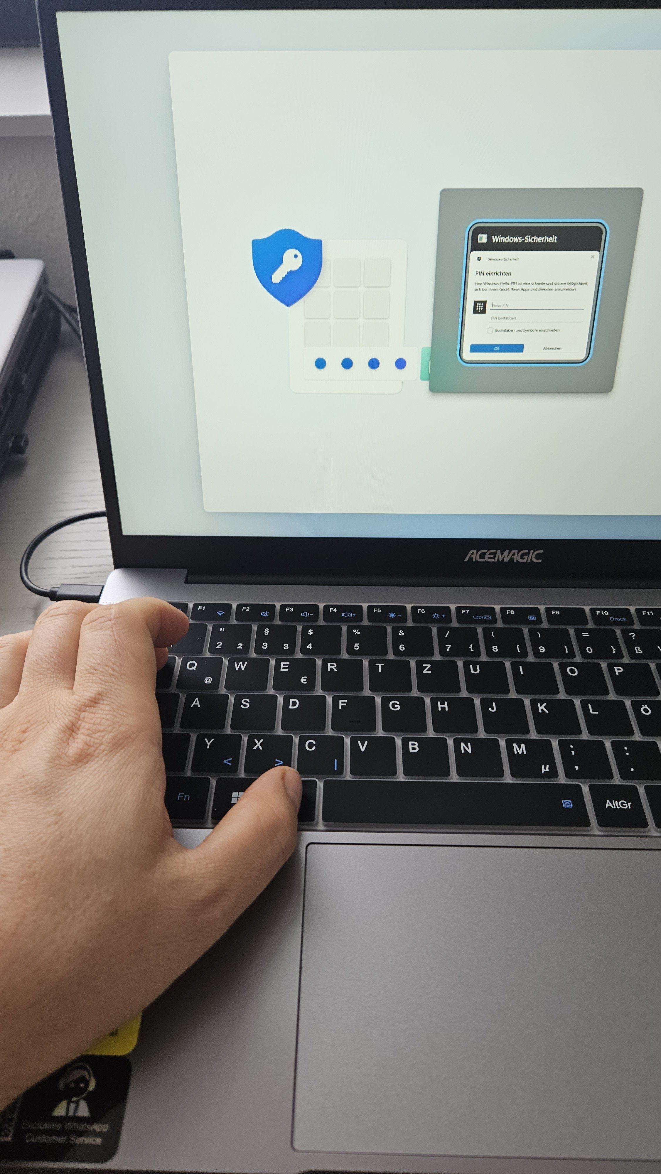

Mit Windows + Tab sieht man dass das Fenster offen ist.
Die Anmeldung mit der hängenden PIN Eingabe hatte ich auch. Zufällig habe ich herausgefunden, dass nur die Anzeige nicht umspringt, da das "drehende" Fenster im alles überdeckt.
Wenn man ALT-TAB drückt, sieht man die PIN - Eingabe. Man kann dann die PIN blind eingeben (eingeben - TAB -Drücken -PIN wiederholen. Dann geht's auch weiter.
Gelöst
