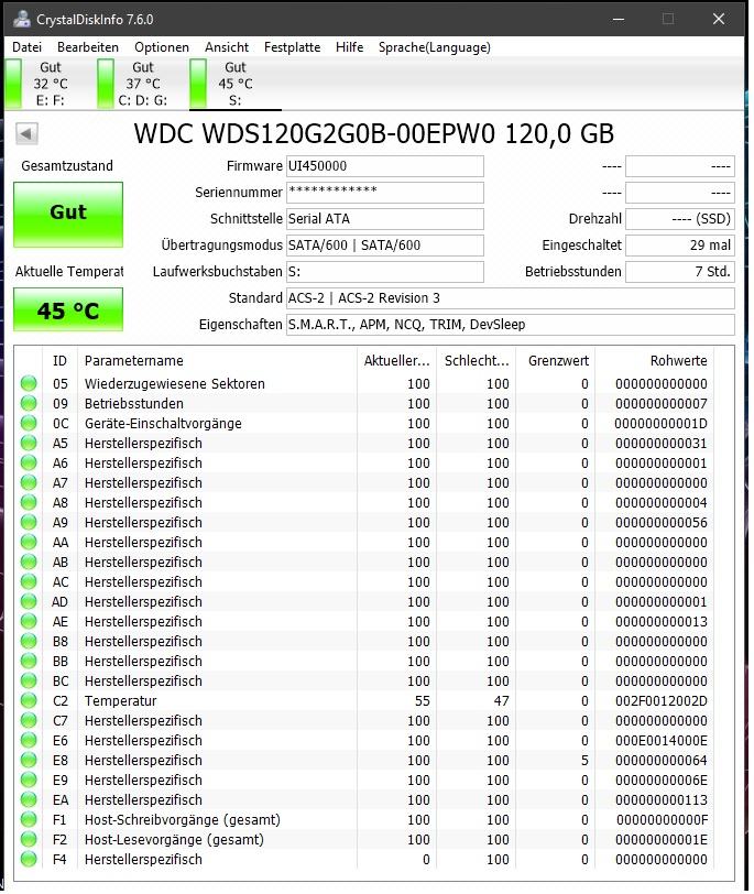

Poste doch vielleicht mal den Screenshot von CrystalDiskInfo für die SSD, ziehe aber bitte das Fenster soweit auf, dass alle Attribute und auch die Rohwerte vollständig sichtbar sind, also keine Scrollbalken mehr erscheinen. Bitte machen den Screenshot aus Windows und nicht mit einer Kamera vom Bildschirm und nur den Screen von CrystalDiskInfo, mit Alt+Druck erzeugt Windows einen Screenshot des aktiven Fensters in der Zwischenablage.
Hier schon einmal der CDI screen

CrystalDiskInfo unterstützt diese SSD nicht, wie man an den viele Herstellerspezifisch sieht. Die Namen der Attribute kommen als einzige Spalte aus der Tabelle unten nicht vom Controller, sondern die muss das Auslesetool selbst kennen, also in seiner Hintergrunddatenbank haben. Schau also besser mit dem SSD Tool von WD nach was die Werte bedeuten.
