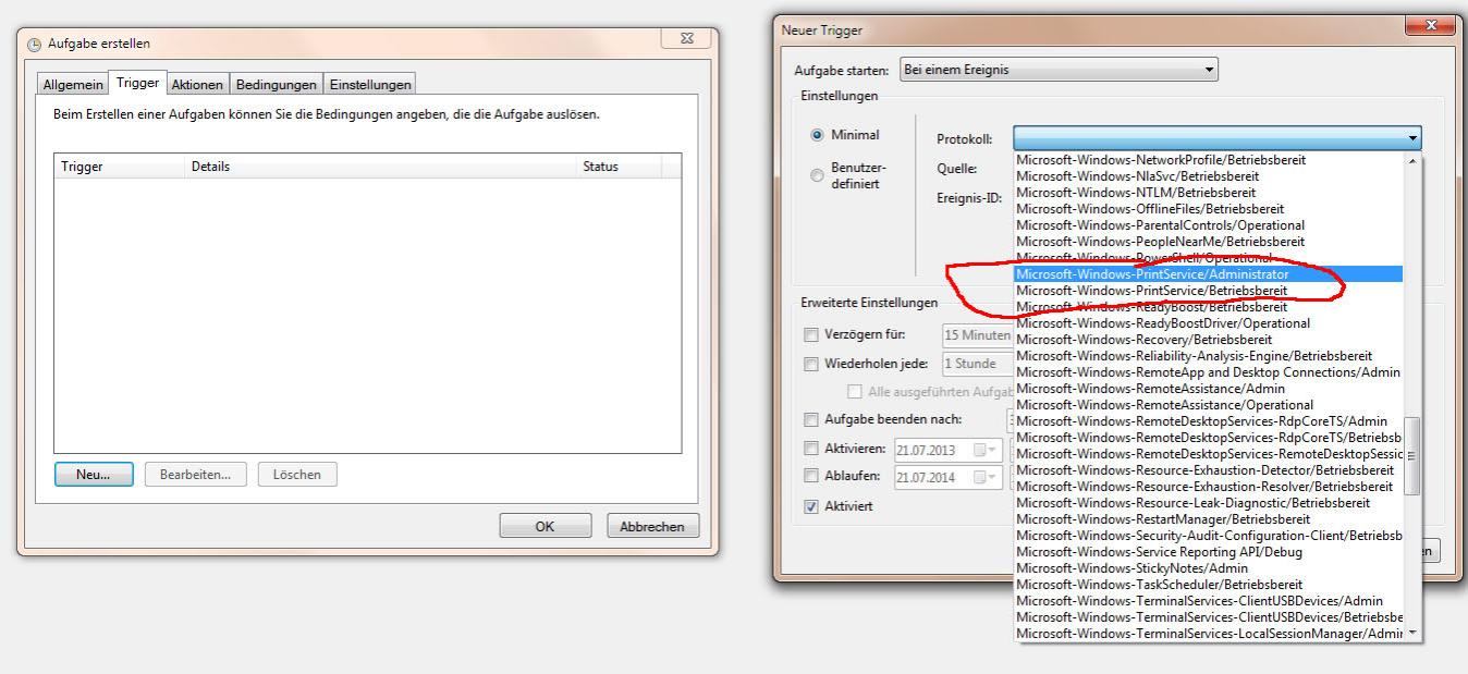

Es wäre viel eleganter das Ganze event-driven zu machen, über ein Event-Trigger im Task-Scheduler (taskschd.msc).

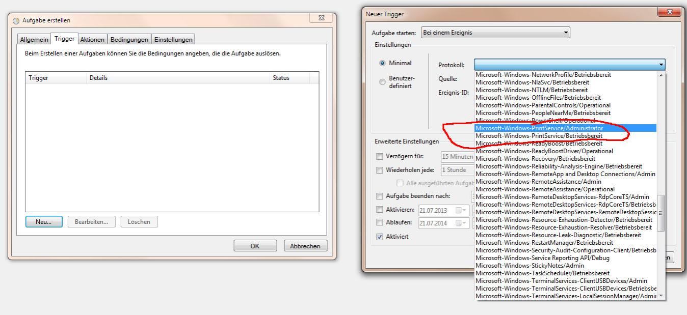

Ich habe gerade mal in die Aufgabenplanung geschaut und folgende Trigger gefunden, schau dir mal folgendes an und recherchiere mal danach, das lässt sich sicherlich was mit anfangen:
Die passenden Events findest du in der Ereignisanzeige (eventvwr.msc), schau dir dort mal an was passiert wenn du druckst. Einsortiert ist es unter Anwendungs- und Dienstprotokolle--->Microsoft--->Windows--->PrintService .
Als Action definierst du dann einfach das Funksteckdosen-Script.

Mit dem Aufgabenplaner habe ich mir nun folgendes "Skript" zusammengebastelt:
Code:
<QueryList>
  <Query Id="0" Path="Microsoft-Windows-PrintService/Admin">
    <Select Path="Microsoft-Windows-PrintService/Admin">*[System[(Level=1  or Level=2 or Level=3 or Level=4 or Level=0 or Level=5)]]</Select>
    <Select Path="Microsoft-Windows-PrintService/Operational">*[System[(Level=1  or Level=2 or Level=3 or Level=4 or Level=0 or Level=5)]]</Select>
  </Query>
</QueryList>
Damit müsste das Ereignis eigentlich eintreffen für alle möglichen Print Spooler Rückgaben. Leider wird das Event noch nicht ausgeführt, wenn ich eine Seite Drucke (egal ob der Drucker aus oder an ist).

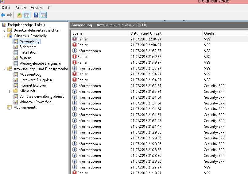

So ich lerne dazu ;-P Mittlerweile habe ich die Ereignisanzeige gefunden und mich zum Printservice durchgesucht.
Leider musste ich feststellen, dass dort keine Ereignisse der letzten Minuten aufgezeichnet wurden.
Das Ereignisskript scheint aber allgemein zu funktionieren. Wenn ich den Standarddrucker ändere geht die Steckdose an.
Auch wenn ich mein Problem nicht gelößt habe, wird mir der tiefere Einblick in die Ereignisanzeige sicher helfen (Vielleicht ist es ja möglich auf ähnlichem wege die Stereoanlage anzuschalten wenn ein Ton abgespielt wird etc...)

Als ich den Button Aktualisieren gefunden habe, hab ich auch gedacht "das wars". Leider war es das doch nicht.
Gibt es vielleicht die Möglichkeit sich ALLE ereignisse anzuschauen ohne in die Unterordner zu gehen?
Oder ist das bereits die Ansicht "Anwendung"
Wenn du mal nur auf Windows-Protokolle klickst siehst du dass in den Kategorieren unterschiedliche Mengen an Events gelistet sind.
PrintService wird unter der Standardmäßig vergebenen benutzerdefinierten Ansicht "administrative Ereignisse" mit angezeigt. Da ist eigentlich alles wichtige drin.
Aktion ---> Benutzerdefinierte Ansicht erstellen ---> Per Quelle ---> PrintService würde z.B. das selbe machen wie das in der Ordnerstruktur.
Wenn du "Alle" haben willst könntest du auf Aktion ---> Benutzerdefinierte Ansicht erstellen ---> Per Protokoll gehen und überall ein Häkchen setzen, auch oben bei Kritisch, Warnung usw.
Leider wird kein Ereignis was irgendwie zum Drucker zuzuordnen wäre registriert. Sehr schade ;-(
