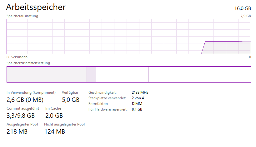

Wie oben steht zieht Windows zu viel "reservierter Arbeitsspeicher für Hardware" für sich was nicht sein kann

Windows "reserviert" 8GB für sich...
Erweitere Optionen mit "Maximalen Speicher" den haken rauszunehmen hat nichts gebracht
Wie kann ich das beheben????

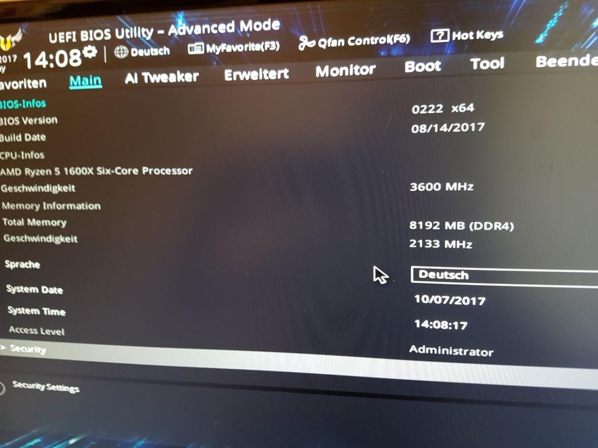

Werden im UEFI 16GB erkannt? Also nicht 2x8GB sondern steht dort explizit 16GB bzw. 16384MB? Sollte direkt auf der Startseite irgendwo stehen. Ggf. Screenshot machen mit F12.
Solange das UEFI keine 16GB erkennt ist es unmöglich dass dein Windows 16GB nutzen kann.
Hallo. Ich habe 2 Bilder hinzugefügt....
Du siehst doch an Deinem Bios das nur 8GB erkannt werden.
Wenn im Bios nur 8GB erkannt werden, dann kann Windows daraus nicht 16GB zaubern.
So lange am Bios und den Speichersticks arbeiten bis da 16GB stehen.

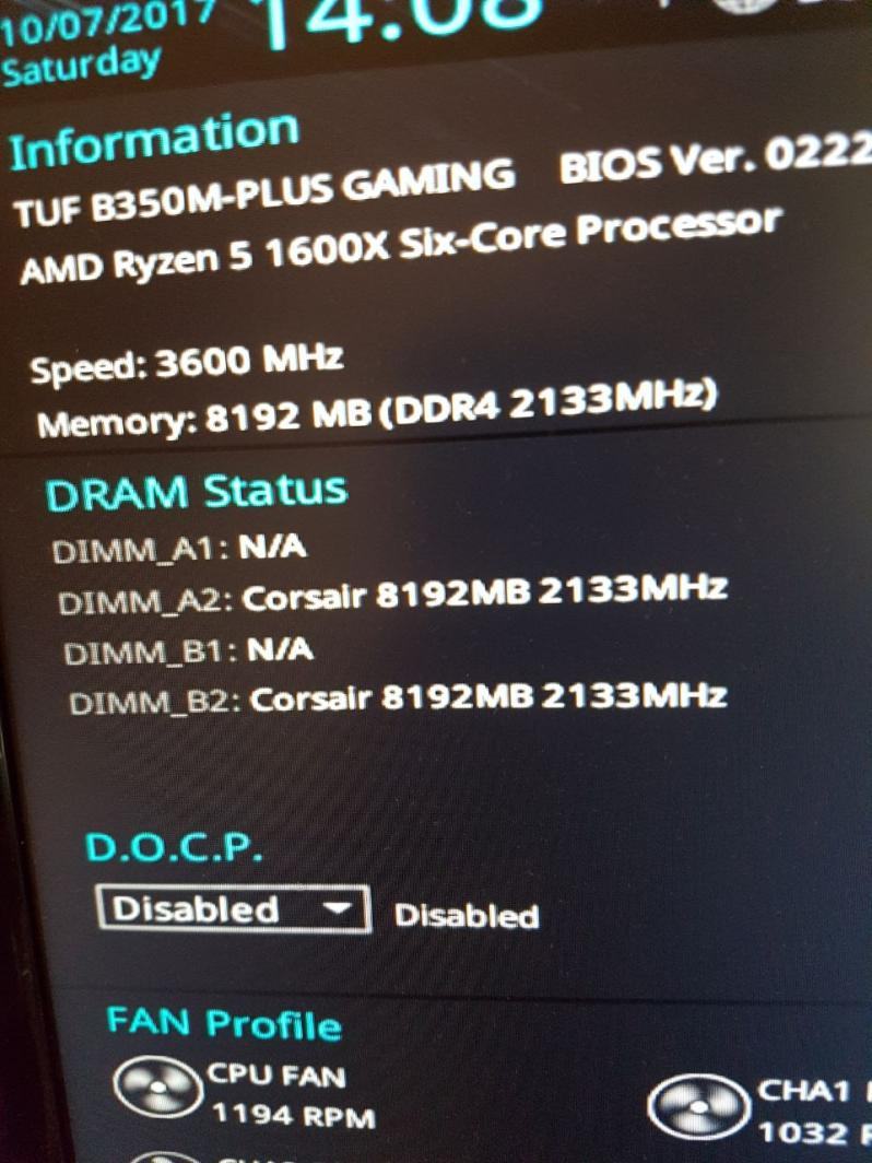

Laut anzeige erkennt das Bios aber beide Speicher.
Ja, es erkennt beide Speicher, zeigt in der Summe aber nur die Hälfte an.
Ja, erkennen ist hier zu unpräzise formuliert.
Das Board merkt dass 2 Module da sind kann aber nur eins davon auch adressieren.
Entweder stecken die Module nicht richtig in den Slots (dreck/staub?) oder es gibt ein Problem bei der Anbindung an den Speichercontroller.
Am besten beide Module nacheinander testen, danach mit einem der beiden Module alle Slots durchtesten.
