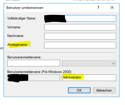

Ich habe meinem CloudServer die Rolle des Active Directory zugeteilt. Nun habe ich öfter gelesen, dass es aus Sicherheitsgründen sinnvoll ist, den Benutzernamen "Administrator" abzuändern. Im Bereich AD-Benutzer- und Computer kann ich dies ja unter Users mit einem Rechtsklick auf den Benutzer "Administrator" tun. Nur habe ich Bedenken und würde gerne eure fachliche Meinung dazu hören.
Kann ich diese Änderung so ohne Bedenken vornehmen? Und wenn ja, welche Rolle spielt der Anzeigename und das 2. Feld unter "Benutzerfeldname...":
Der Name spielt im Prinzip keine Rolle.
Die ganzen Sicherheitsgeschichten sind nicht namensbezogen, sondern SID-bezogen (SID = Sicherheits-ID).
Das System weist neuen Benutzern automatisch eine SID zu.
Wenn du den Namen änderst, wird nur die Verknüpfung von Namen zur SID geändet, d.h. anstatt Name A mit SID X dann Name B mit SID X.
Wenn du in die Registry unter HKEY_Users schaust, findest du da auch keine Namen, sondern SIDs.
Es gibt einige Standard-SIDs, wie z.B. die S-1-5-18 = Systemkonto.
Du kannst also problemlos den Namen des Administrators ändern.
