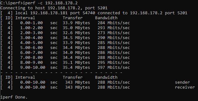

Habe hier einen Server 2019 Standard, welche anfangs einen Durchsatz beim Kopieren von Dateien über das Netzwerk bei 113MB/s hatte, also 1Gbit. (Intel I210)
Gestern hatte ich festgestellt, dass der Durchsatz erheblich eingebrochen ist.
Server ⇒ Client 99MB/s
Client ⇒ Server 35MB/s
Server Auslastung beim Kopieren ist praktisch nicht vorhanden, CPU vielleicht 1 %. Clients laufen mit Windows 10, aber auch mit Debian komme ich beim Upload auf nicht mehr als 35MB/s.
Der Taskmanager Netzwerk beim Server klebt beim Upload bei genau 300Mbit.

Ich hatte vor kurzem ein ähnliches Problem mit Intel X550 unter Proxmox 8/Debian12. Da muss ich die TX/RX/Combined Warteschlangen manuell per "ethtool" einstellen (limitieren).
Samba senden zum Client war default voll da, empfangen vom Client war mehhhhh. (ESXI oder Proxmox 7 hatte kein Problem). Über iperf war das nicht zu sehen, nur in Kombination mit Samba.
Aber das is halt ne 10G NIC. Dinge sind da manchmal odd.
Aber bei 1Gbit ist das merkwürdig. V.a. Windows zu Windows. Ggf. Windowsupdate eingespielt, das an den Nic-Treibern rumgedockert hat? Am Freitag war Patchday...
