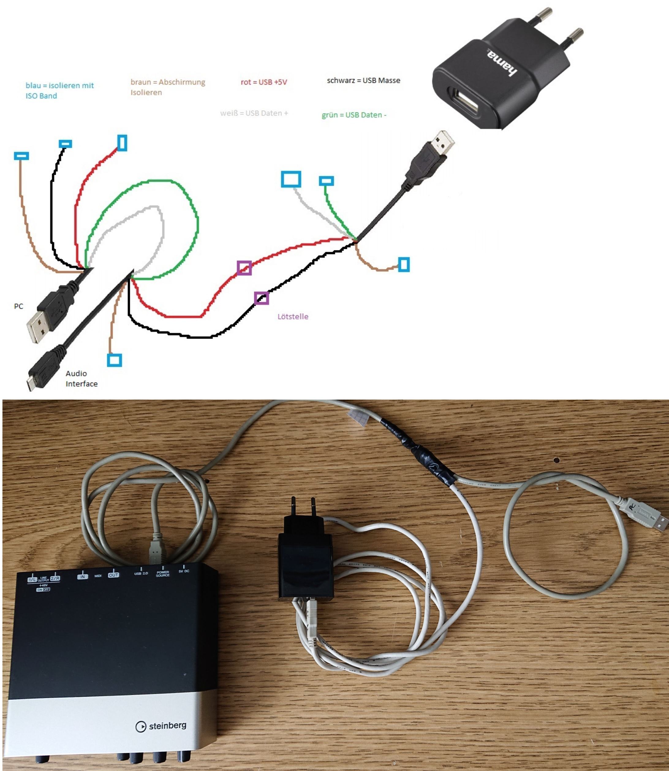

Das Problem ist wahrscheinlich das Steinberg UR 22MK-2 Audiointerface, klemm das Steinberg UR 22MK-2 Audiointerface mal vom PC bzw. USB Port ab.
Sind die Probleme dann weg lag es am Steinberg UR 22MK-2 Audiointerface.
Das Problem beim Steinberg UR 22MK-2 Audiointerface ist die schlechte Abschirmung der Stromversorgung, nicht jedes Mainboard kommt damit zurecht.
Deshalb werden Störungen die das Steinberg UR 22MK-2 Audiointerface erzeugt über das USB Kabel (Abschirmung, rot und schwarz) übertragen.
Diese drei Kabel sind bei der Selbstbau Lösung unten im Bild getrennt, die Stromversorgung (rot und schwarz) wird durch ein 5 Volt Netzteil ersetzt.
Bild Quelle: https://recording.de/threads/stoergeraeusche-vom-netzteil.225114/#post-2716746
