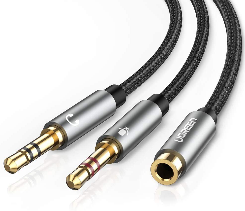

Eigentlich ganz simpel. In-Ear daran:

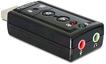

und das dann hier rein:
und das dann in den PC.
Das ist ein Headset-Splitter >> da wird ein 4poliger (3Pole Plus Masse) Klinkenstecker auf einen 3 Poligen (2Pole Plus Masse) Stereo- Klinkenstecker für den Kopfhörerteil und einen 2Poligen (1Pol Plus Masse) Klinkenstecker für das Mikrofon aufgesplittet
Und da würde ich gern den Ton noch leiser machen.
Ich hoffe das war jetzt verständlich.
Was sind das für Knöpfe an dem Teil?
