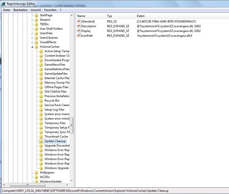

Ist bei dir der schlüssel "HKEY_LOCAL_MACHINE\SOFTWARE\Microsoft\Windows\CurrentVersion\Explorer\VolumeCaches\Update Cleanup" vorhanden?
Wenn nein probier mal folgendes zu importieren
Code:
Windows Registry Editor Version 5.00
[HKEY_LOCAL_MACHINE\SOFTWARE\Microsoft\Windows\CurrentVersion\Explorer\VolumeCaches\Update Cleanup]
@="{606B3777-3051-401F-974A-E66ACA82A3A3}"

Such mal nach dem Standardwert unter hkey_classes_root\clsid auf was wird im unterschlüssel inproc.... verwiesen?
Bekommst du die Option zu sehen wenn du die eingabeaufforderung mit adminrechten startest und folgendes eingibst "cleanmgr /sageset:1"?
Sorry ich kenne mich mit der Registry nicht aus. Wo steht der Standardwert? Den Unterschlüssel inproc konnte ich nicht ausfindig machen.
Ja, über die Eingabeaufforderung ist die Option Windows Update-Bereinigung verfügbar.
- - - Updated - - -
Unter hkey_classes_root\clsid ist bei Standard kein Wert angegeben.
Aber es gibt zusätzlich einen Unterschlüssel ebenfalls CLSID, hkey_classes_root\clsid\clsid
Wert:
{0000031A-0000-0000-C000-000000000046}
unter hkey_classes_root\clsid sollte ein schlüssel zu finden sein der dem Standardwert des update cleanup entspricht.
Inzwischen wären dort sowohl die Berechtigungen interessant wie auch was im dortigen unterschlüssel inproc steht und zusätzlich noch die Berechtigungen von "HKEY_LOCAL_MACHINE\SOFTWARE\Microsoft\Windows\CurrentVersion\Explorer\VolumeCaches\Update Cleanup"
Hoffe das hilft weiter:
http://abload.de/img/clsid0os45.jpg
http://abload.de/img/inproc9hs60.jpg
http://abload.de/img/updatecleanuprhsbl.jpg

Zu deinen Bildern ist schon komisch, im Prinzip scheint alles vorhanden zu sein und auch so zu sein wie es sollte o_O

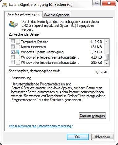

In der Datenträgerbereinigung gibt es den Eintrag nur, wenn du auf die Schaltfläche "Systemdaten bereinigen" klickst.
Außerdem taucht der Eintrag nur auf, wenn Windows überhaupt alte Updates findet, die es löschen kann.
Die Updatebereinigung findet beim nächsten Neustart statt, kann durchaus 30 Minuten oider länger dauern, je nachdem, wieviel Windows da löscht.

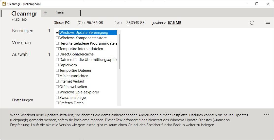

EDIT: @TE Es gibt auch einen Open Source Ableger der Datenträgerbereinigung; vllt nimmte das mal zum Test. Um den eigenen Cleaner kümmert sich MS nicht mehr....
