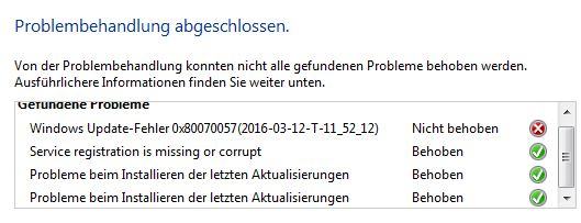

Hab das System geupdatet... lief durch. Dann Herunterfahren. Alles installiert... dann restart:
Fehler beim Konfigurieren der Windows Updates. Änderungen werden rückgängig gemacht... ohmann. Hab es mehrfach probiert. Wird nie korrekt installiert.
Wennst die beiden nimmst funzt der Weg bei mir momentan ideal.
Sind auch so in der c´t angegeben. Das 313ér ist nur ein kleines Update und das 947 dauert ein wenig bis es durchgelaufen ist.
Das zieht dir dann direkt im Hintergrund die Updates und zeigt dir die Suche nicht im Windows an. Nur unten bei "Herunterfahren" siehst dann wenn welche zum installieren da sind. Neustart durchführen und da werden die dann direkt installiert.
Beim Neustart werden diese auch installiert und dann kommt diese Fehlermeldung... und alles wird rückgängig gemacht. Ich installiere nun mal das WF Update Pack. Mal sehen ob das geht.
EDIT:
Winfuture Pack installiert... beim Neustart kommt dann wieder die Fehlermeldung und alles wird rückgängig gemacht.
Wie finde ich denn raus, woran das liegt?
