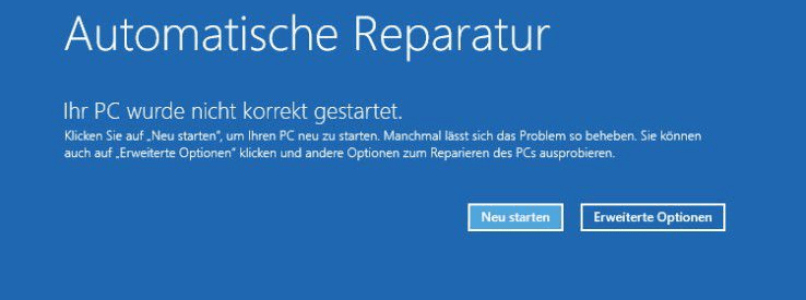

Windows 11 bootet irgendwann nicht mehr und bringt den bekannten Bluescreen, wo es sich selbst wieder reparieren will aber scheitert…

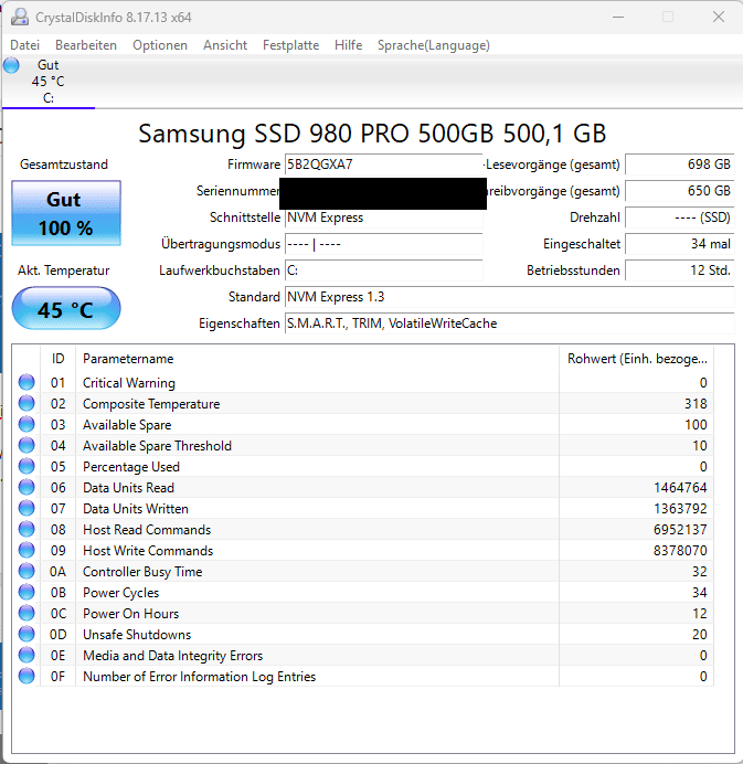

Auch mal im Bios die Netzteil Spannungen prüfen, wenn die NVMe zu wenig Strom bekommt gibt es Probleme.
In HWiNFO64 werden die Netzteil Spannungen bei Sensoren ebenfalls angezeigt.
Die Smart Werte der NVMe SSD kannst du mit Crystaldiskinfo prüfen, Anleitung im Spoiler unten.
CrystalDiskInfo listet C7 CRC-Fehler nicht als Problem, du kannst also 100% Laufwerk Gesamtzustand haben obwohl C7 tausende Einträge hat und den PC abstürzen lässt oder andere Probleme verursacht.
Bei C7 CRC-Fehler sollten hinten bei Rohwert keine Einträge (0) sein, außerdem sollten keine Einträge gelb oder rot markiert sein.
Sind bei C7 CRC-Fehler Einträge vorhanden, deutet das auf defekte SATA Kabel, defekte Controller im Laufwerk oder auf dem Mainboard, Software Fehler,
Probleme mit der Stromversorgung des Mainboards oder des Laufwerks.
CrystalDiskInfo auf Dezimal umstellen, die Standard Einstellung in CrystalDiskInfo ist Hexadezimal (Anleitung Bild unten).

In dieser Schleife lande ich...
Hab den NUC mit Windows PE hochgebootet, da sieht alles gut aus...

C7 Wert gibts bei mir nicht?

@scars kann es eventuell damit zu tun haben?
Ich habe von Weihnachten bis jetzt einen PC im Bekanntenkreis und einen in der Firma mit diesem Fehlerbild gehabt.
Einmal einen Windows 11 PC mit 12er intel und einmal einen Windows 10 PC mit 5000er AMD.
Wenn automatischer Neustart bei Bluescreen drin ist könnte das direkt passen.
Die booten dann auch nur in die Reparatur und "es lief alles bis kurz vor Weihnachten" könnte auch passen, da KB5021233 erst seit Mitte Dezemeber verteilt wird...
