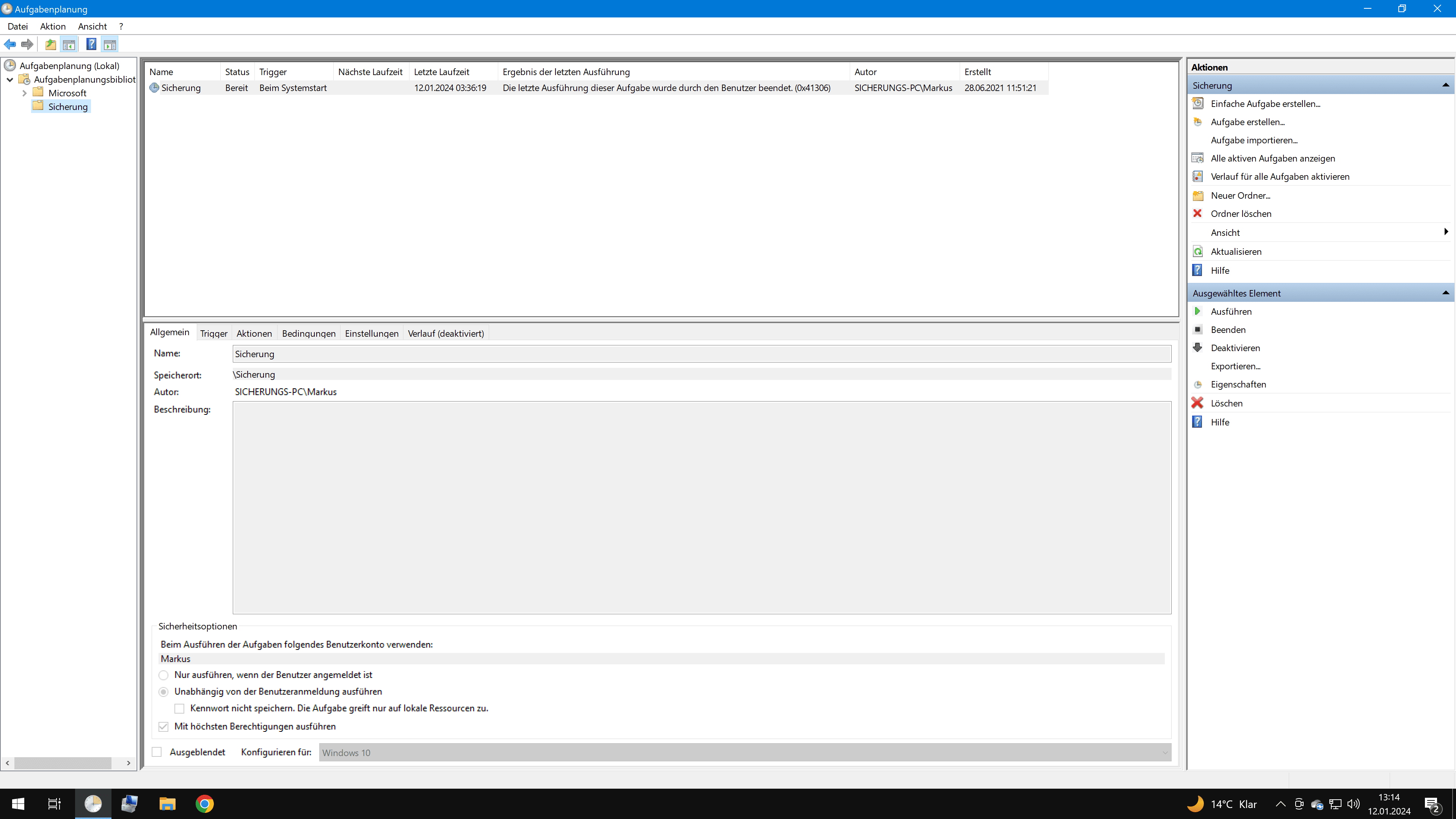

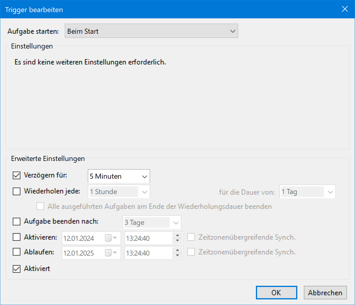

Eine Batchdatei lässt sich problemlos mit der Aufgabenplanung starten, ich habe einen alten Windows 10 PC fürs tägliche Backup des NAS Server.
Der PC startet täglich über einen, im Bios eingestellten, RTC Alarm. 5 min. nach dem Windows-Start wird der Befehl fürs Backup gestartet, danach fährt er wieder herunter. Wenn ich außerhalb der Sicherungszeit am PC vorbei komme ist der immer aus.
Du musst Einstellen, bei welchem Benutzer die Aufgabe ausgeführt wird. Wählst du einen Bestimmten, muss der auch angemeldet sein. Wenn du Administrator wählst, muss das Adminpaswort eingegeben werden.
Zur besseren Übersicht legst du besser einen eigenen Ordner in der Aufgabenplanung an, darin erstellst du dann die Aufgabe.
Dann stellst du den Trigger ein und in der Aktion wird die die Batch Datei ausgewählt.
Wenn alles eingestellt ist, hast du im Hauptfenster die Möglichkeit, die Aufgabe mal manuell zu starten
