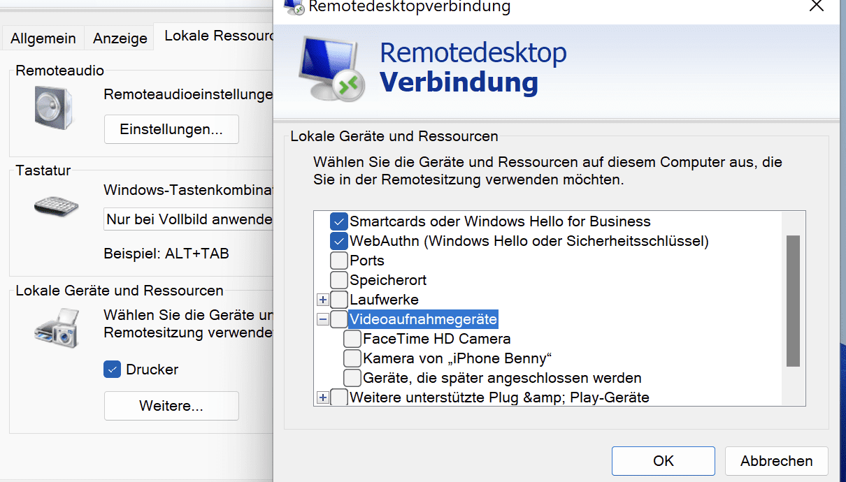

Ich hatte bislang so etwas noch nicht gemacht. Hast du mit einem Skript GPU-Passthrough ermöglicht? Das rendern von Videos und 3D wäre bei mir wichtig. Und gibt's Konflikte, wenn man Peripherie wie Drucker, Headset oder Webcam nutzt?
Ok, da könnts jetzt schwierig werden. Mein System siehst in der Signatur, wenns da Benchmarks gibt kann ich die gern mal in meiner Window 11 VM laufen lassen...
Was mit HyperV definitiv nicht geht, sind nativ USB Geräte anschließen, aber da bietet RDP die möglichkeit Drucker/Audio/Video durchzureichen...
Mit nativ USB müsstest dann eher auf VMWare wechseln... (Bist bei ca. 150 € + Win Lizenz, wobei du da afaik sowieso ne zweite Win Lizenz brauchst)
