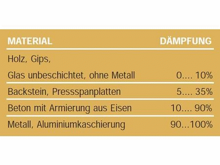

Da ändert sich definitiv überhaupt nix, elektromagnetische Wellen sind keine Schallwellen!
Außer natürlich in dem Stoff ist Metall verarbeitet, das wäre aber bei "Akkustikstoff" völlig sinnfrei...
Ich würde mir eher Gedanken ums MDF als um den Stoff machen. ;)
"Elektromagnetische Wellen durchdringen feste Materialien, also auch Wände, Glas u.s.w. Dabei werden sie allerdings je nach Material mehr oder weniger stark durch Reflektion oder Absorption gedämpft. Es gibt Materialien, die elektromagnetische Strahlung reflektieren. Dies sind vor allem metallhaltige, feinmaschige oder flächige Produkte (Thermoglasscheiben, Aluminiumfolie). Im Gegensatz dazu gibt es Materialien, die elektromagnetische Strahlung absorbieren. Dies sind meist massive Baustoffe wie Beton, Ziegel oder Holz."
Ausbreitungsbedingungen von elektromagnetischen Wellen
Jenau so ist das und MDF ist natürlich Holz.
Bei der normalerweise geingen Tiefe wirkt sich das aber höchstens minimal aus...
Alles was nicht elektromagnetisch ist, also auch die MDFs und der Akustikschaum/-stoff, schirmt nur marginal ab. Alles in allem sollte es also nur zu einer sehr geringen Signalverschlechterung kommen.
Die MDF Oberfläche musst du ja "Behandeln", ergo hängt die Dämfung davon ab, was du draufpappst...
Wenn du Rifflblech draufschraubst, wirds scho Dämpfen
