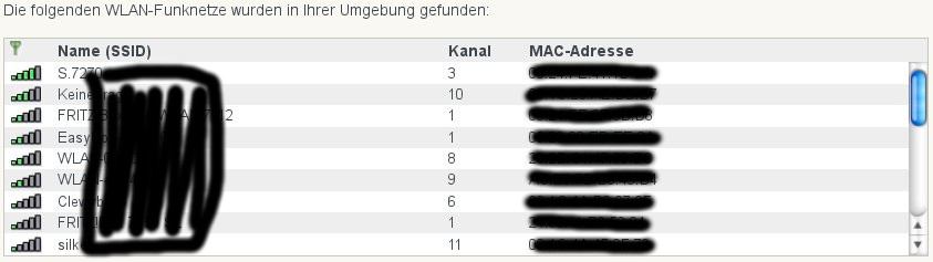

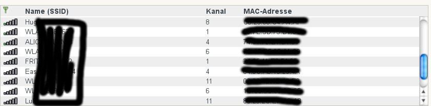

Nachfolgend einige Screenshots bezüglich WLAN-Umgebung wie sie die Fritzbox ausgibt:

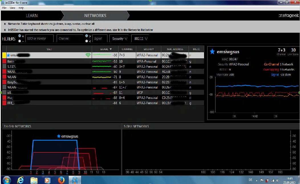

Hat etwas gedauert, Screenshot anbei:
Das Notebook war ca. 1 m vom Standort der Fritzbox entfernt.
Wenn ich das richtig interpretiere, ist bei mir wohl richtig was los :(.

Na ja. "Richtig was los" sieht anders aus, aber das, was du da hast, reicht schon für Störungen... ;)
Tool konnte ich noch nicht ausprobieren, da ich hier fast ausschliesslich Linux nutze...
Die Amplitude von -38 dBm ist auf Sicht (bis 4m) ok, könnte aber nahe dem AP auf Sicht besser sein, um die 25 - 28 dBm. Das scheint entweder der Fritte oder einem weniger optimalen Antennenlayout des Notebooks geschuldet zu sein.
Der screen von mir ist mit einem AP ohne externe Antennen erstellt, das Dell Vostro aus 2009 auf Sicht (4m, gleicher Raum).
Die störenden Wlans in deiner Umgebung sind nicht unbedingt dafür verantwortlich den Durchsatz so gewaltig zu reduzieren (~2MB/s), es gibt üblere Umgebungen. Du liegst ja datentechnisch auf 802.11g Niveau.
Deine mini PCIe scheint (entsprechend dem screen) zumindest die 300mbit zu unterstützen. Normalerweise, falls du von einem via Lan im Netzwerk befindlichen NAS/Server/Rechner Daten via Wlan auf das Notebook kopierst, solltest du so nahe am AP deiner Fritzbox 7270 zumindest in den Bereich 10MB/s kommen, da ja nur eine 100mbit Anbindung verfügbar ist. Falls das klappt, dann passen auch die Linux-Treiber für die Wifi miniPCIe im Notebook.
Würde die Fritte (oder sonst ein handelsüblicher AP) GbLan Anbindung haben wären mit 300mbit brutto (AP und Wifi Client) auf Sicht 15 -20MB/s reproduzierbar, auch im 5GHz Band.
Das wären entsprechende Werte unter idealen Bedingungen (auf Sicht für 300mbit Hardware) bei denen man davon ausgehen kann, dass die Treiber der Wifi Clients passen und die Wlan Leistung des AP stimmt (Firmware, Konfiguration). Ausgehend von solch einer funktionierenden Basis würden etwaige Verluste zunehmen u. a. durch Entfernung/ Wände/ Client Bridge/ ungünstige Standorte der Geräte (Fritzbox, Client Bridge etc.)/ Störer.
Ich würde zuerst prüfen und sicherstellen, dass die Fritte im normalen 300mbit Betrieb auch die 9 - 12MB/s zum Notebook realisiert (also den technisch maximalen Bereich erreicht), falls das schon scheitert bleiben kaum Lösungsansätze den Wlandurchsatz via Client Bridge zu verbessern.

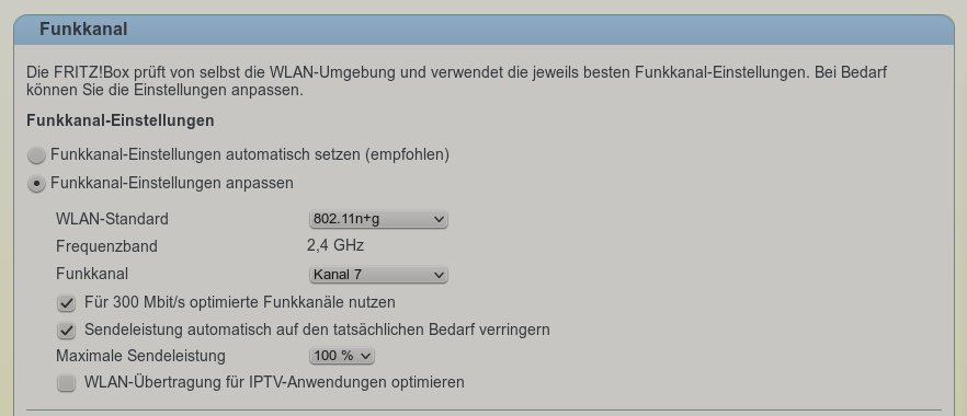

Die WLAN-Konfiguration der Fritzbox sollte aber stimmen:
Verschlüsselung: WPA2 (CCMP)

Die Fritzbox kann, muss aber nicht Ursache sein. Dieses Häkchen für die checkbox "Sendeleistung automatisch auf den tatsächlichen Bedarf verringern" bewirkt etwas, falls du es deaktivierst? 802.11n ohne "g" getestet?
Hatte ich auch schon probiert. Bewirkt aber keine Änderung.
