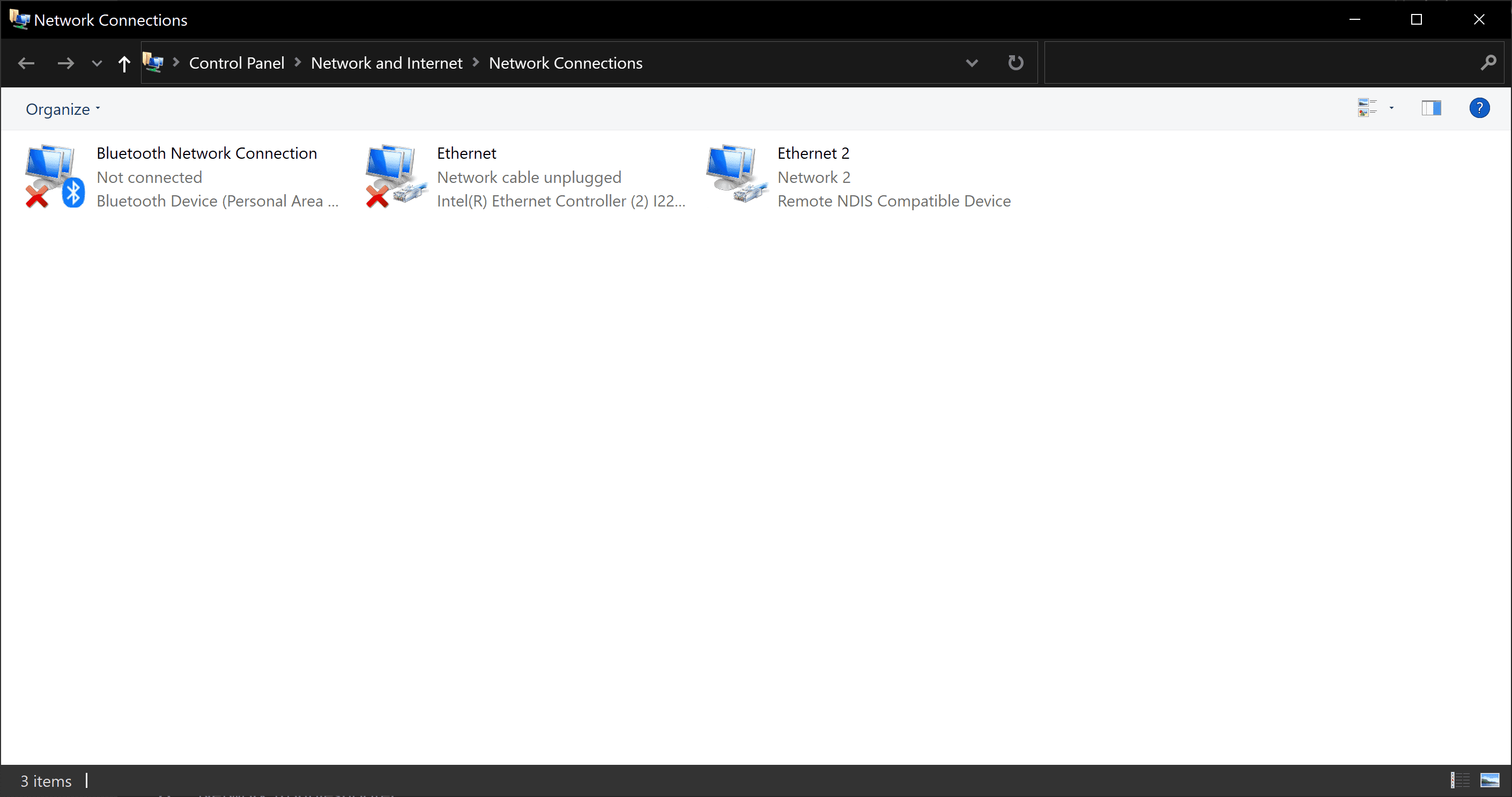

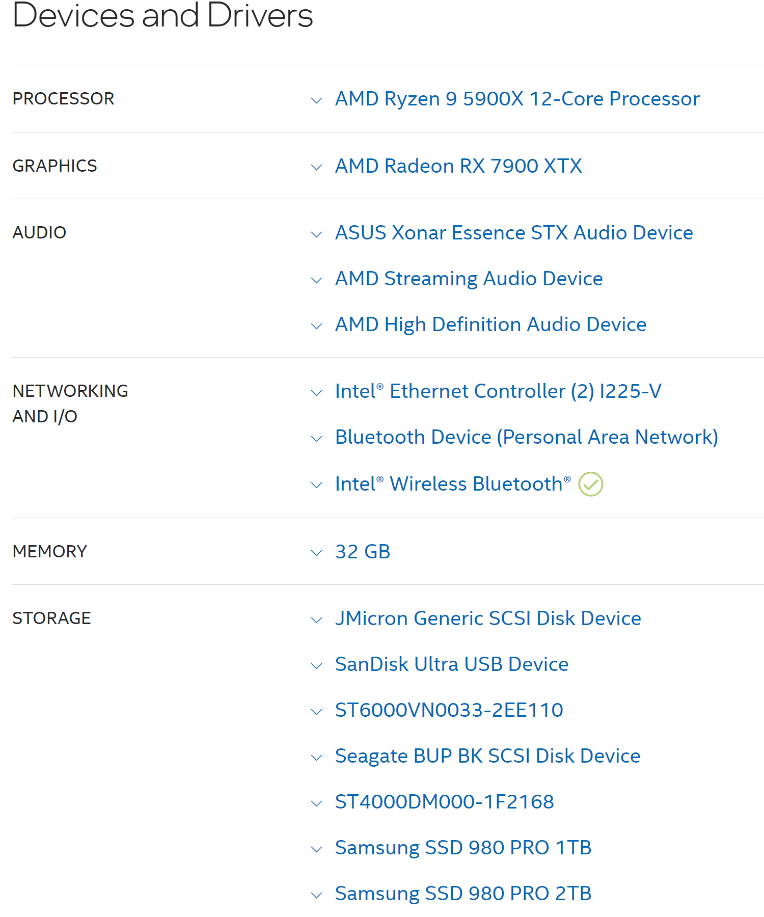

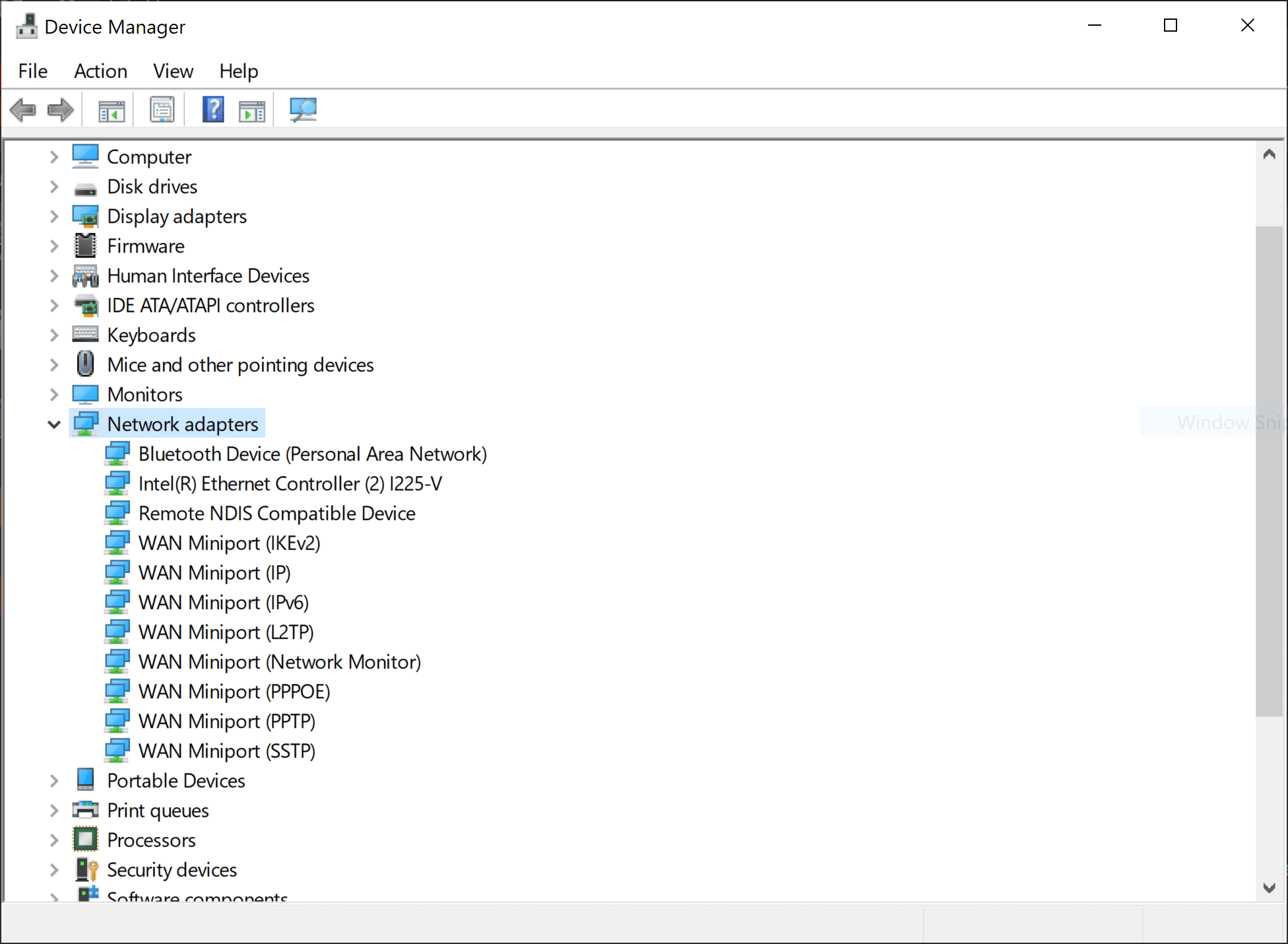

Hallo zusammen,
Wie der Titel schon sagt ist der Adapter völlig aus meinem System verschwunden. Im BIOS ist er aktiviert. Aber im Windows keine Spur davon. Die Intel-Software hilft leider auch nicht weiter. Und deinstallieren kann ich so auch nichts, da der Adapter komplett unsichtbar ist.
Dies ist nach mehrmaligem Neuinstallieren unzähliger Treiber passiert, sowohl die von ASUS als auch die von Intel direkt (die vermutlich neuer sind), weil das WLAN nach einigen Minuten immer abbricht. Die einzige Lösung dann ist ein Neustart oder den Adapter zu deaktivieren und wieder zu aktivieren. LAN ist leider keine Option und Smartphone-Tethering ist sehr unbequem (zumal ich das Handy dann nicht mehr greifbar habe). Wie bekomme ich das wieder ans Laufen?
Das Board ist ein ASUS Strix B550E. Das sollte Wifi6 und Bluetooth haben. BT funktioniert soweit fehlerfrei mit meiner Wireless-Tastatur. Nur das WLAN nicht...

Der neueste Chipsatztreiber und auch der GPU-Treiber sind beide als erstes installiert worden. Jetzt habe ich das System nochmal komplett sauber neu installiert, der Adapter fehlt... Das Bizarre ist, Bluetooth geht einwandfrei. Ist mein WLAN-Adapter jetzt kaputt? Ich hatte vorher immer eine Addon-Karte, habe mir aber jetzt extra dieses Board besorgt.
Kann man das WLAN-Modul auf dem Board eventuell tauschen falls es wirklich defekt ist?
AFAIK nein.
Das neueste Bios flashed man da und macht auch jenau das:
