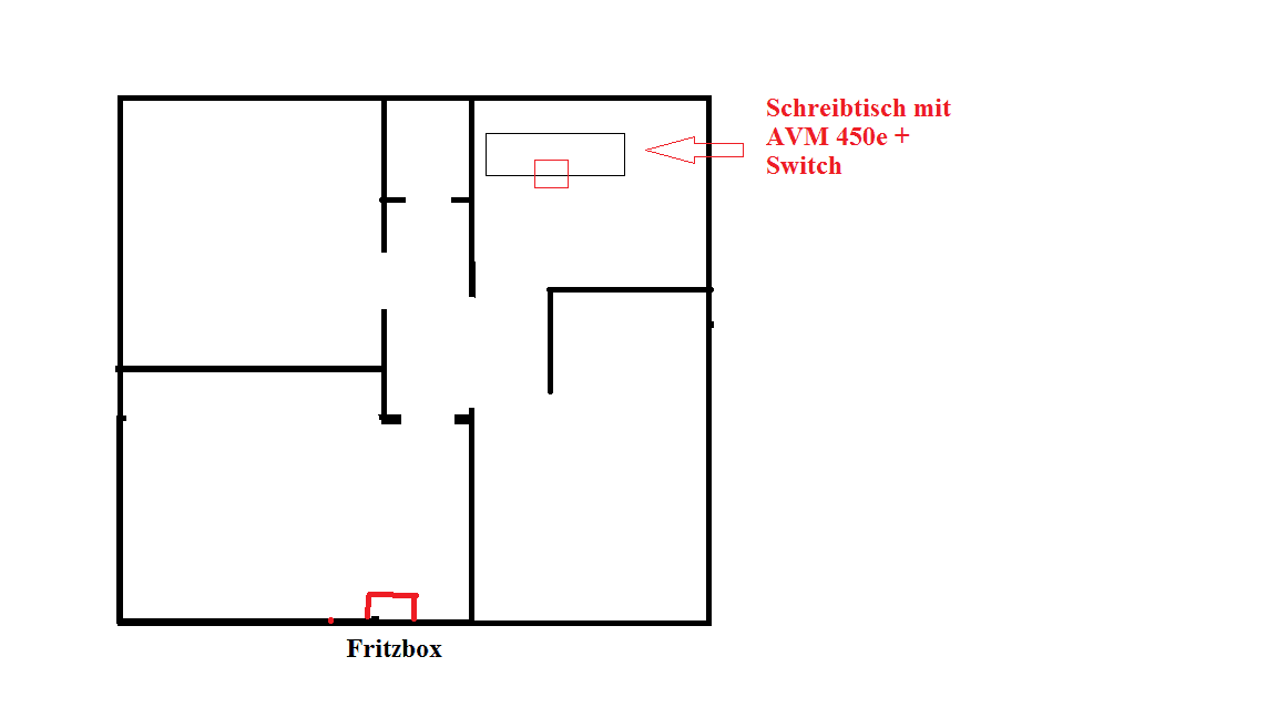

Hallo zusammen. Ich habe leider Wlan Probleme und hoffe ihr könnt mir helfen. Hier einmal kurz mein Wohnungsaufbau:
An dem Schreibtisch-Switch (sprich am 450e) hängt auch ein Plex-Server der auf einen per Kabel verbunden Fernseher an der Fritzbox 7360 streamt.
An der Fritzbox 7360 hängt noch ein Dect-Telefon und steht direkt daneben.
Das Problem ist nun dass die Verbindung zwischen Repeater und Fritzbox recht schlecht ist (200/50 mbit). Das Problem ist vorallem der Upload wodurch dann gestreamte Filme ruckeln.
Repeater und Fritzbox haben sogar Sichtkontakt..
Ich sehe grob 2 Möglichkeiten das ganze zu beheben:
1. Fritzbox 7490 + 1750e
Wäre die einfachste Möglichkeit auf 5 Ghz umzustellen und die Verbindung zu verbessern. Allerdings auch mit 270 Euro nicht ganz billig.
2. Neuen Wlan-Router kaufen und per Kabel an die vorhandene Fritzbox stecken. Wlan der Fritzbox abschalten. Einen neuen 5Ghz Repeater müsste ich trotzdem dazu kaufen.
Ob ich dabei günstiger und vorallem besser wegkomme als mit 7490+Repeater wage ich zu bezweifeln.
Mich stört natürlich der zusätzliche unnötige Stromverbrauch.
Jemand von euch eine Idee?
Billiger wäre es eine Kabelverbindung herzustellen oder geht das aus baulichen Gründen (Mietwohnung) nicht?

1. Wenn die Wohnung so gross ist, dass FB und Repeater Sichtkontakt haben, dann erstmal mit nem Kabel testen.
2. Wenn WLAN via Repeater, dann erstmal die tatsächliche Speed ermitteln....evtl. ist das garnicht Dein Problem....vielleicht hat der Plex-Server ja nur ein 10Mbit Kabel zum Switch ;-)
Wenn es am WLAN liegt und es denn nur via WLAN + Repeater geht, dann bist Du mit Deinen Gedanken nicht falsch.
Ich würde einen Dual-Band Simultan Repeater nehmen und die 5GHz-Verbindung für die WLAN-Brücke einsetzen...die 2.4GHz für die WLAN-Clients.
Der 1750e kann das, die 7490 auch....evtl reicht aber auch eine FritzBox die Dual-Band nur "single" kann...dann dort die 5GHz einstellen, für die Brücke und den 1750e als alleinigen AP auf 2.4GHz für die Wohnung nutzen.
Ähnlich habe ich es mit ner 6360Cable bei einem Bekannten gemacht.

Edit: Nene, die 200/50 sind die Angaben der Fritzbox zur Anbindung des Repeaters an die Fritzbox (und somit an den Fernseher).

grundsätzliches Problem: Repeater, der Einsatz eines Repeaters halbiert die Geschwindigkeit, es sei denn Du betreibst als WLan Client, welche Betriebsart nutzt Du?
Vorschlag: Hast du eine Möglichkeit zum Flur, in der Mitte der Wohnung, eine Netzwerkleitung von der Fritte zu legen? Dort einen vernünftigen Accesspoint mit Versorgung mittels PoE montieren, sowie die Betriebsart des 450e prüfen und ggf. umstellen. Das ist meine bevorzugte Lösung, natürlich dann gleich einen dualband AP, das 5Ghz Band ist oft kaum belegt, bietet mehr Kanäle, wird aber leider auch stärker durch Hindernisse (Wände) geschwächt. Eine Wand sollt aber gehen wenn sie nicht gerade aus stahlarmierten Beton ist.
Bastellösung: Du öffnest die Fritte und montierst ein Pigtail sowie eine Richtantenne mit 180° Abstrahlwinkel, geschätzte Besserung ~20%
DECT & WLan störe sich nicht gegenseitig. WLan ~2,4 Ghz DECT 1,9 Ghz.
Alternativ könntest Du das Netz via PowerLan zum Schreibtisch bringen.
