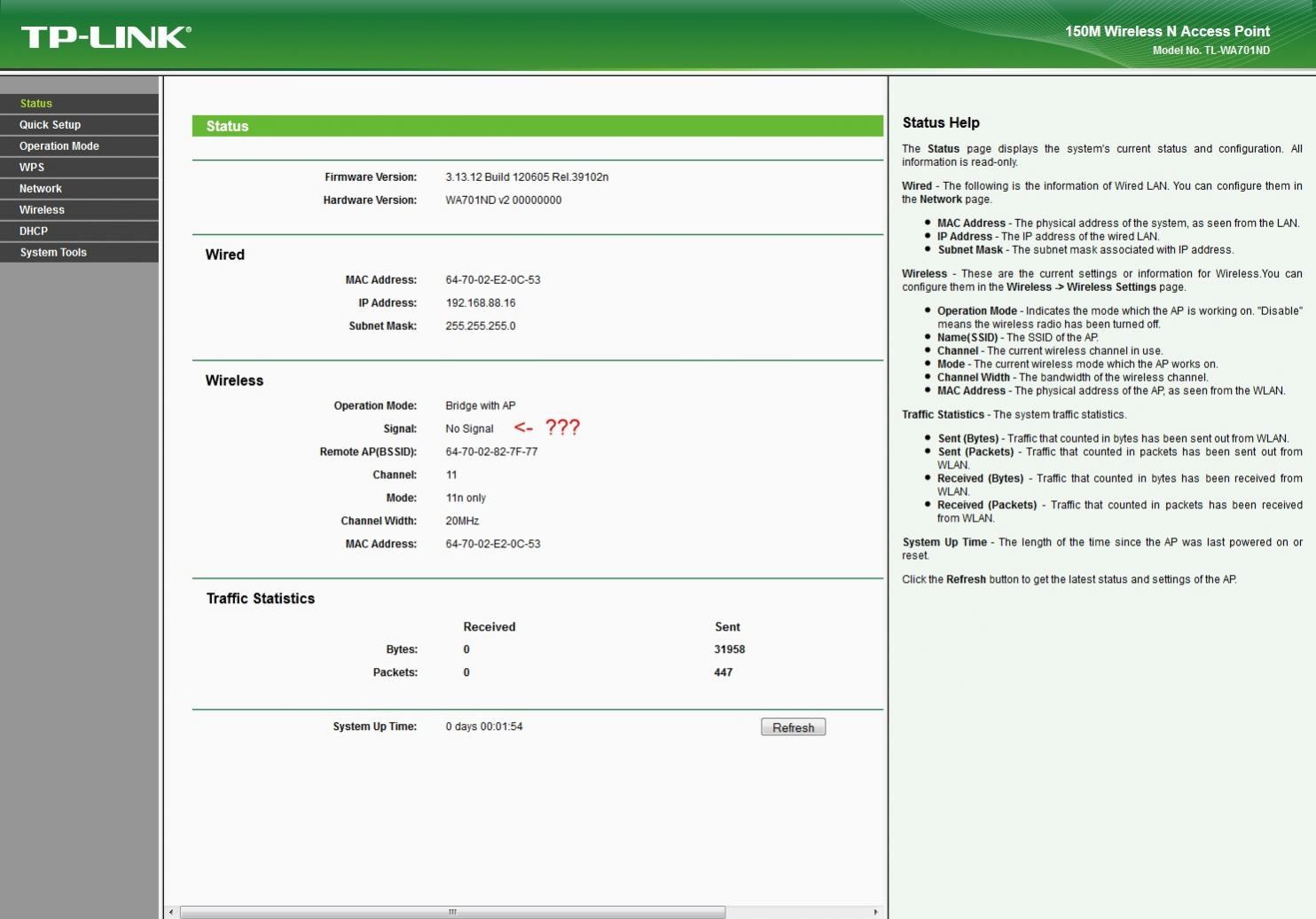

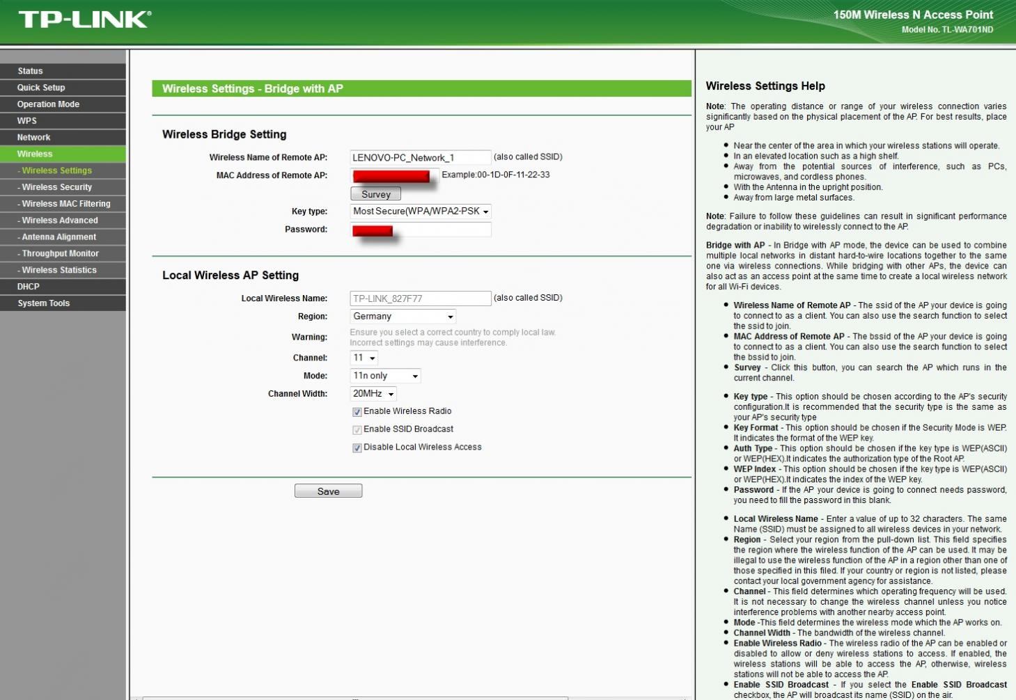

Habe mir zwei TP-Link TL-WA701ND Access Points geholt, da diese austauschbare Antenne haben, dazu habe ich mir erstmal nur eine Richtantenne geholt und jetzt wollte ich damit eine Bridge herstellen von meinem Haus zu meinem Onkel zwei Häuser weiter mit Sichtverbindung.
Beim ausprobieren zuhause als Acess Point habe ich mit beiden keine Probleme beim testen, aber wenn ich auf Bridge umstelle klappt das irgendwie nicht, ich hab testweise probiert von meinem Netzwerk aus einen AP anzuschliessen und den anderen direkt per Netzwrkkabel am Netbook.
Bei der Auswahl in der Konfiguration gibt es den Punkt : Bridge with AP = the product can wirelessly connect two or more remote LANs together.
Diesen habe ich bei beiden ausgewählt und jeweils den anderen als Gegenstück, da ich hier eine fast passende Anleitung gefunden hatte .

Du hast die Option AP Bridge Point to Point gewählt,
im Gerät N°1 die MAC von Gerät N°2 und umgekehrt eingetragen,
du hast den gleichen Kanal und und nicht Autokanal und den 802.11n only Modus gewählt (die Brücke dient als reine Brücke zwischen zwei Geräten ohne dass hier ein anderes Gerät involviert wird)?
die IPs passen zu deinem Netzwerk Router (DHCP) z. B. 192.168.1.1 --->Gerät N°1 192.168.1.2 (bei dir im Haus)------> (Onkel) Gerät N°2 192.168.1.3 ?
Du solltest die Brücke bei dir zu Hause einrichten, erst dann positionierst du bei deinem Onkel.
Einrichten:
Gerät N°1 an deinen Router/Switch <--------Wlan Brücke 3 Meter im gleichen Raum-------> Gerät N°2 an deinen PC/Notebook
funktioniert das, kannst du abklemmen und ausrichten.

Hinter dem bridge steht allerdings nicht Point to Point es steht eben nur :
Bridge with AP ( als Beschreibung im Handbuch steht : In Bridge with AP mode, the product can wirelessly connect two or more remote LANs
together ) was ja eigentlich das bedeutet was ich haben will.

Das ist alles korrekt (außer der fehlenden roten 8, falls Tippfehler), ggfs. den DHCP Bereich anpassen und mit 192.168.88.20 bis ...... starten lassen, falls das einstellbar und nicht gesperrt ist. Falls nicht, die IPs so setzen, dass sie außerhalb DHCP liegen.
Den Laptop schliesse ich dann ja per Netzwerkkabel an, nicht per Wlan.
korrekt, der zweite AP agiert wie ein "Wlan Stick/ Express Karte" eben nur über Lan, bekommst du Verbindung steht die Brücke.
und Ja, die beiden Geräte können eine reine Wlan Brücke aufbauen (Bridge), zusätzlich kann man das Häkchen setzen with AP, dann steht simultan (zusätzlich) noch die Option Wlan Clients einzubinden, was bei deinem Onkel ein feature darstellen würde, da diese Geräte lediglich einen Lan Anschluss haben (ein PC/Notebook oder Switch/ weiterer AP).
Grundsätzlich haben alle Geräte (egal welcher Hersteller), die Bridge Funktionen bedienen (egal ob Client Bridge, Bridge Point to Point oder Bridge to Multipoint) eine Survey Option. Klickt man darauf wird die Umgebung gescannt nach verfügbaren APs/Routern.
Hierbei werden dir auch die SSID und dazugehörigen MAC Adressen der verfügbaren APs angezeigt in der Form: a1-b2-c3-d4-e5-f6 du kannst das auch mit dieser Software prüfen: inSSIDer oder auf das Label unter den Geräten schauen.
Damit beide Geräte als Wlan Brücke im Punkt zu Punkt Modus laufen, benötigen sie unbedingt die jeweiligen korrekten MAC Adressen, diese identifizieren die Geräte eindeutig, die SSID alleine ist kein Kriterium. Hierbei muss man sicherstellen keine Tippfehler zu produzieren.
Autokanal für eine Wlan Bridge (zwei Geräte) ist immer so eine Sache (das sollte die Firmware eigentlich vermeiden), wechselt das Gerät N° 1 den Kanal "automatisch" bricht die Verbindung ab und Gerät N°2 scannt und verbindet wieder, daher ist ein fester Kanal eigentlich Pflicht.
Das Passwort zwischen beiden Geräten muss auch identisch sein und WPA2 AES sollte als einzige Verschlüsselung für beide Geräte gesetzt sein, denn es geht hier um die reine Verbindung dieser beiden Geräte untereinander.
empfohlen oder zu beachten wäre:
Die Kanalbündelung (das entscheidet zwischen 72 und 150 mbit Wlan) solltest du anfänglich nicht setzen, also lass die Geräte im 20MHZ Modus (anstatt 40MHZ) laufen, denn das geht zu Lasten der Reichweite und Stabilität. Du willst deinem Onkel maximal 16k verfügbar machen, dafür reichen 72mbit brutto mit einem Signal guter Qualität locker.
Die AP Funktion würde ich anfänglich auch nicht setzen, da auch diese zu Lasten der Reichweite/ Satbilität geht.
Also erst die fehlerfreie Konfiguration herstellen (Geräte alle in einem Raum auf Sicht) danach abklemmen und ausrichten. Läuft alles stabil, kannst du versuchen die AP Funktion beim Onkel zu aktivieren. Kanalbündelung würde ich in eurem Fall nicht nutzen.

Also was mir auffällt mein Konfigurationsmenü sieht anders aus wie im Handbuch das ich im Internet gefunden habe.
EDIT :
Ich hab nochmal probiert, hab zum testen mal ungesichert. Die beiden AP haben wohl miteinander kommuniziert, da beide Daten gesendet und empfangen haben, am Netbook hat ab und zu die Netzwerkverbindung kurz Internetzugriff angezeigt, konnte aber auf nix zugreifen, ging immer wieder weg und kam wieder. Aber so gut sah es noch nie aus.
