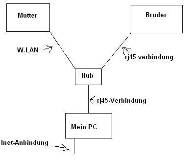

hier mal ne paint-orgie :banana: :coolblue: :haha:
gibts da nich 2 "antennen"? halt eine innen hub und eine innen mutter-rechner und gut is ?
attachment.php
lol antennen? du brauchst für w-lan in deinem fall einen accesspoint/router und eine w-lan karte zumindest für deine mutter.
deine zeichung ist nicht ganz korrekt: zwischen den hub und deiner mutter muss per kabel noch ein accesspoint angeschlossen werden, der dann eine w-lan verbindung zu der w-lan karte in dem rechner deiner mutter aufbaut.

aha ok, ich glaub ich habs verstanden. der accespoint kommt kommt also in den hub und baut die verbindung zur w-lan pci karte im rechner meiner mutter auf. richtig?
