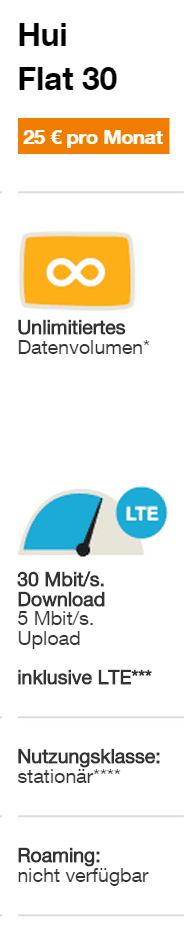

Zurzeit nutze ich einen Router / Tarif von Drei ( Österreich )
Damit komme ich auf ca. 25 Mbit down und 5 Mbit up. ( Ja damit bin ich schon sehr zufrieden )

Mein Schwiegervater und sein Sohn haben jedoch zurzeit noch A1 Festnetz Internet und sagen wir mal so es ist echt bescheiden ( 4 Mbit down und 0,2 up )
Jetzt wäre es interessant ob man noch ein wenig mehr Leistung aus meinem Modem ( Oder einem anderen gekauften ) rausholen kann damit sich die Erhöhung auf den nächste Tarif auch auszahlt und wir damit das ganze Haus abdecken können.

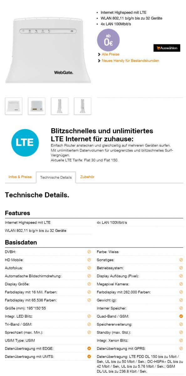

Können an den Router externe Antennen angeschlossen werden?
In welchem Frequenz rahmen funkt dein LTE? 1800mhz, 2600mhz? kann man im Router Menü irgendwo finden.
Solange du irgendwie ein LAN Kabel vom Dachboden nach unten ziehen kannst, sollte man das schon verteilen können.
Laut des Netzanbieters kann ich zwei Antennen am Router anschließen.
Sma / Mimo Antennen sollen das sein.
Laut denen ist jedoch wichtig das es 1800 und 2600 MHz Antennen sind da beide Frequenzen gebraucht werden.

Funktioniert der Router bei dir eigentlich immer? Ich habe den seit ca. 1,5 Monaten und an manchen Tagen hängt er sich alle paar Minuten auf (nicht mehr erreichbar). Dann hilft bei mir nur ein manueller Reboot, also Stromstecker raus, 10 Sekunden warten und wieder anstecken. Ich überlege schon, ob ich mir einen anderen Router holen soll.
Zu deiner Frage, ich würde, falls möglich, ein Patchkabel dorthin verlegen, wo das WLAN am schwächsten ist. Dort stellst du dann einen Access Point (bzw. Router) auf. Du könntest auch einen Repeater verwenden, aber ich habe damit nicht die besten Erfahrungen gemacht, bisher habe ich aber auch nur ganz billige Teile in Verwendung gehabt.
Also mit dem Router habe ich seit einem jahr keine Probleme.
Hab aber auch gleich die neue Firmware drauf gehauen.
seit dem läuft das Ding durch.
