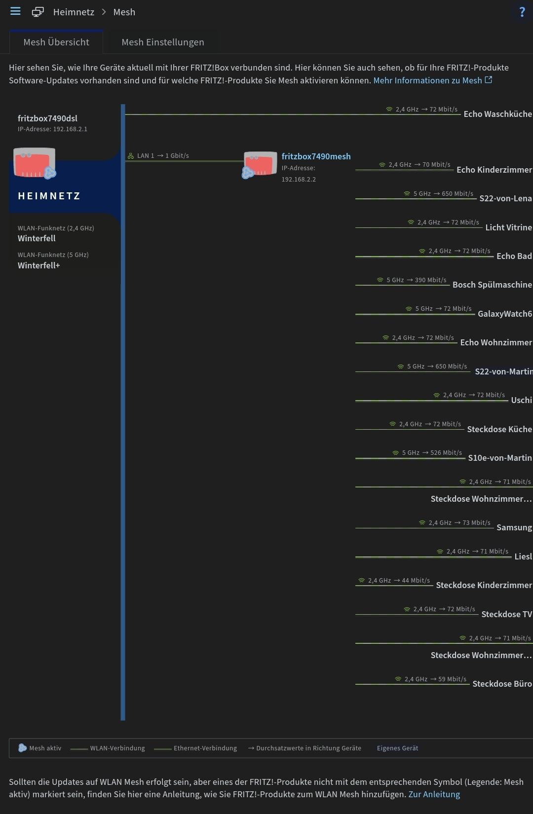

Bin mir jetzt gerade nicht sicher ob ich es überlesen habe oder nicht, daher die Frage:
Wie hast du die Verbindung zwischen dem Master und den 2 Repeater hergestellt? Wlan oder LAN?
Kannst du mal einen Screenshot der Mesh Übersicht bereitstellen?
Sowas z.B.:

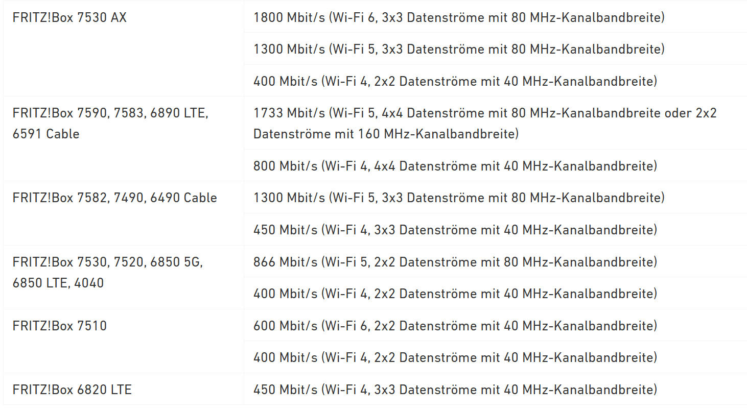

Ich hab gelesen du hast eine 7530 im Einsatz diese hat nur 2 Antennen jeweils für 2,4 und 5 ghz das ist zu wenig. Vor allem wenn diese Box quasi in der Mitte steht.

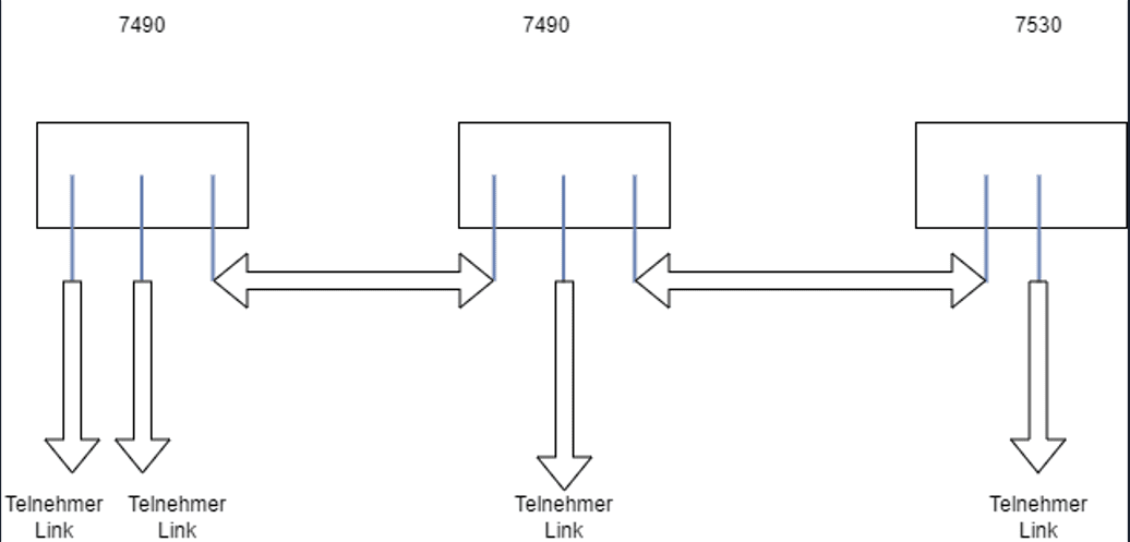

Ich würde das lieber so machen: ->7490 auf 7490 und ganz oben die 7530 die nur an der mittleren 7490 hängt.
Weitere Infos zu Antennen und Bandbreiten gibt es von AvM hier: https://avm.de/service/wissensdaten...gkeiten-konnen-mit-FRITZ-Box-erreicht-werden/
Rein topographisch, physikalisch betrachtet ist das Ziel das die Boxen untereinander immer im Vollduplex kommunizieren. Das heißt jeweils mit 2 Antenen 1x Senden und 1x Empfangen gelinkt sind.
Das Heißt die Box in der Mitte muss mindestens 3 Antennen haben.
1 für die Box unten drunter und 1 für die Boxen drüber 1 Antenne bleibt übrig für die Teilnehmer. Dann kann auch der Link stabil funktionieren.
Bei deiner Konstellation wäre nach dem was ich an Infos habe die 7530 überlastet mit den Links zwischen den Boxen und hätte keine Kapazitäten frei für Teilnehmer.
Weil einfach nicht genug Antennen mehr frei sind. Das führt dazu das die Geräte im Halbduplex nur mehr arbeiten können und das ist schlecht für einen stabilen Link.
