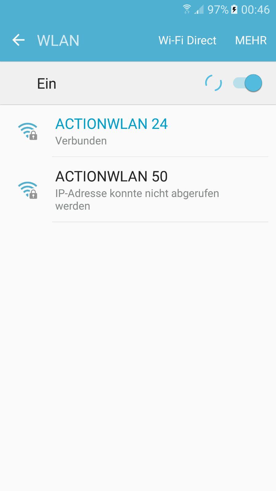

Im Android Handy von meiner Frau wird folgendes angezeigt:
Wie gesagt.. es läuft immer für eine Zeit und dann kommt das...
Mein Vater hat auch den 7490. Dem habe ich den Repeater mitgegeben. Bei ihm läuft es ohne Probleme, wie auch bei mir mit der 7390. da scheint ja wohl ein Problem mit meinem Router zu sein ...
