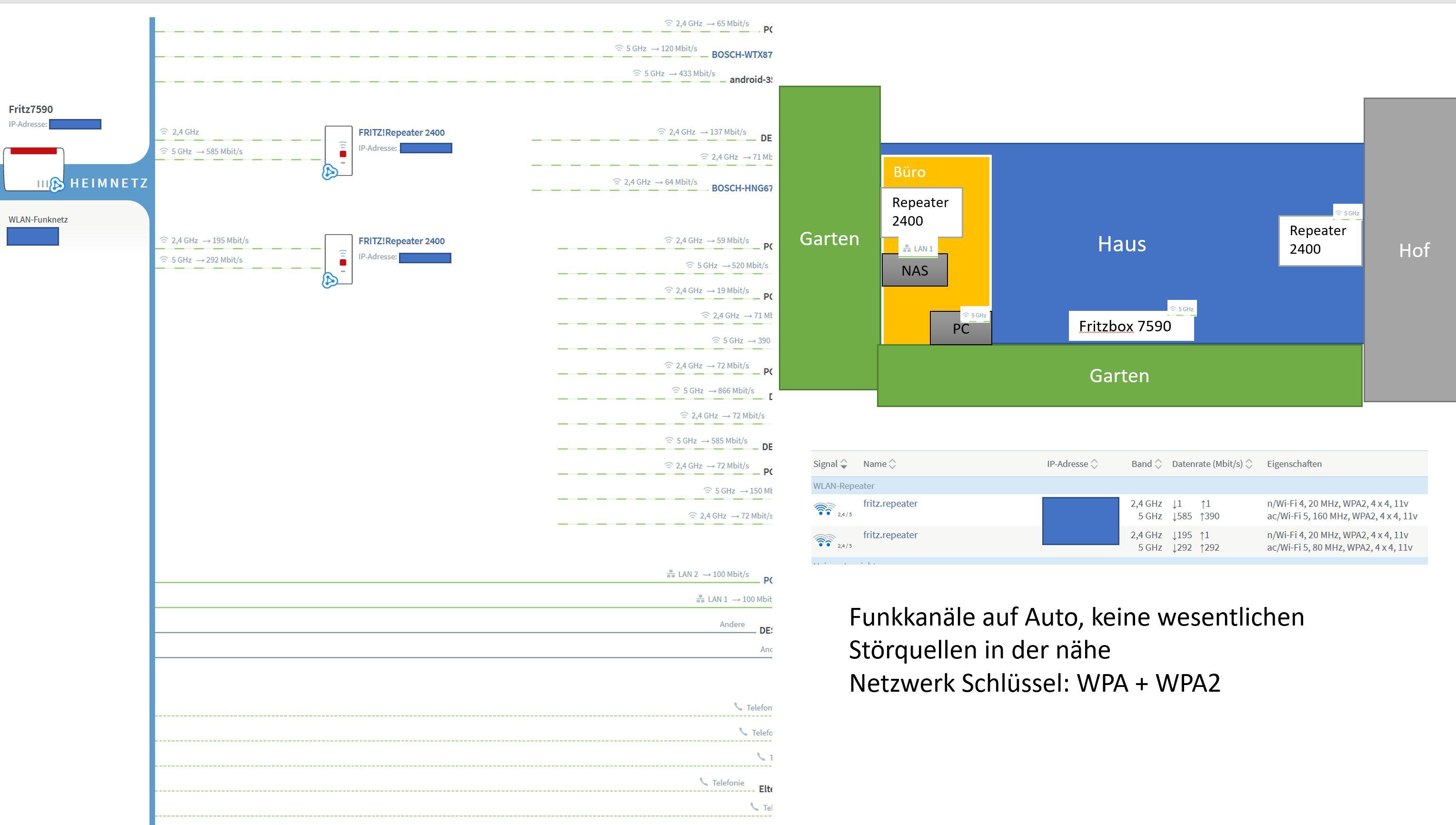

2. sind Deine Ausführungen verwirrend, man kann ihnen kaum folgen. Vielleicht schreibst Du Deine Konfig mal verständlich auf oder machst eine Zeichnung.

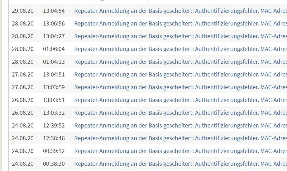

Anbei das Setup und die Fehler einer der Repeater.
Gibts Ideen?
VG
Michael
Ich habe die AVM Mesh-Repeater alle per LAN eingebunden, so daß die Latenzen gering bleiben.
Hallo Dirk,
ja klar wäre die Lan Anbindung die elegante Lösung, keine Frage. Kommt aber aktuell nicht in Frage, da keine Renovierungsarbeiten anstehen.
Und ehrlich gesagt erwarte ich von den doch hochpreisigen Fritz Geräten eine vernünftige Stabilität, zumal es keine Wlan in der Nähe gibt und die Repeater fast vollausschlag haben.
@all, für Tipps wäre ich Dankbar.
