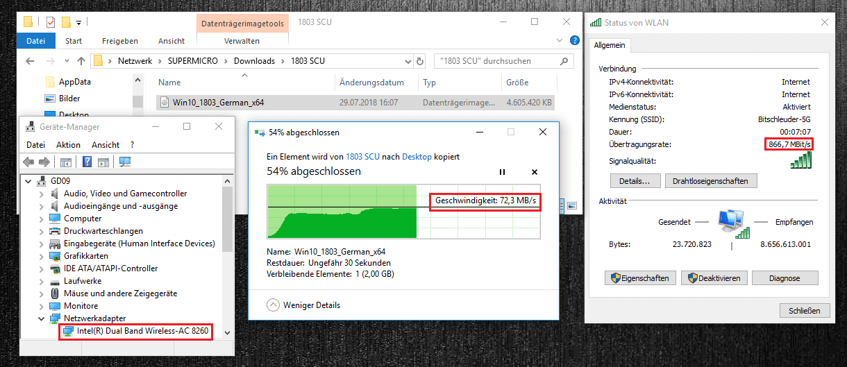

Was ist denn dein workload via Wlan?
Im privaten Bereich bedient man regelmäßig ein Arbeitsgerät z. B. im Home Office und je nach dem addieren sich noch Smartphones, Notebooks etc.
Für mich persönlich ist Wlan ein nice to have und was du im screen siehst kann ich bei mir im EG oder OG seit Jahren zugreifen, aber grundsätzlich sind netzwerkintensive Arbeitsgeräte am Lan.
Für Smartphone oder Notebook, Garten und Garage kann ich mit Wlan gut leben, denn das Ziel für die Zukunft sind Kabel völlig zu vermeiden.
Ich weiß nicht, wirklich nicht, ob ich vielleicht zu doof bin das zu verstehen oder ob ich meine Frage falsch gestellt habe, doch bekomme ich hier anscheinend keine Antwort auf meine Frage, sondern es wird versucht, irgendetwas anzupassen oder wie auch immer an Wohnung, bedürfnisse oder sonst etwas. Meine Frage war simpel...denke ich zumindest. Ein Gerät, das von der Reichweite und Sabilität + Bandbreite sehr gut ist. Keine Ahnung warum man das auf irgendeine Wohnung beziehen muss oder sonst etwas. Ist es denn nicht richtig: Je stärker das Singnal, je besser die Reichweite? Je besser ist die Übertragung?
Ich komme einfach in dem Jungle von Anbietern und Geräten nicht zu recht und suche halt dort einfach das was für mich Priorität hat. Nämlich Reichweite/Stabilität/Bandbreite bei 5Ghz in EINEM Gerät. Ich will nichts erweitern oder irgendetwas. Ich such nur einfach einen Router oder AP mit weiter Reichweite mit 5Ghz für Handy, streaming und co. (ist doch egal was darüber betrieben wird). Einfach das, mit der max Sendeleistung. Oder ist das nicht möglich, da alle neuen Geräte am Maximum arbeiten. da durch Gesetze/Frequenzen beschränkt?

Wlan unterliegt Rahmenbedingungen und deine Gebäudeinfrastruktur und deine Wifi Clients beeinflussen diese Rahmenbedingungen.
Deshalb als pauschale Empfehlung ein Ubiquiti UniFi nanoHD, denn es gibt kein Handy auf dem Markt was 160MHz Kanäle mit zwei Datenströmen und einer Bandbreite von 1733Mbps (5GHz) verarbeiten kann und es gibt auch keinen Access Point der diese Leistung in unbegrenzter Reichweite bedient, denn da limitiert bereits deine Vodafone Box.

Okay, danke an euch, also ist man halt generell limitiert in der ganzen Angelegenheit. Na dann ist das halt so und ich versuche mal mein Glück. Aber zum beispiel der Hersteller Unifi wurde nie bei diesen Tests erwähnt, generell hab ich davon noch nichts gehört. Ich schau mir den jetz mal an.
