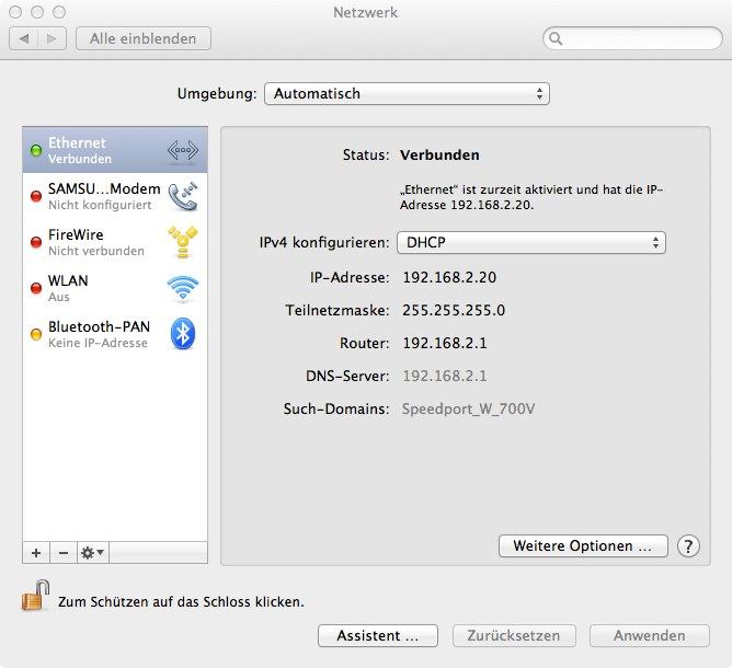

Also, ich habe gerade meinen Mac oben an Router 1 angeschlossen, dabei wird mir folgendes im Netzwerk angezeigt: Netzwerk.jpg
Ich denke, dass die Einstellungen soweit richtig sind. Router wurde als Speedport W700V richtig erkannt, die zugewiesene IP von 2.1 am Ende stimmt auch. Die IP Adresse meines Macs mit 2.20 stimmt auch, oder?
Das merkwürdige ist, sobald ich meinen Mac aber an Router 2 im UG anschließe, wird mir genau das gleiche angezeigt. Müsste dort nicht als Router Adresse 192.168.2.2 stehen?
