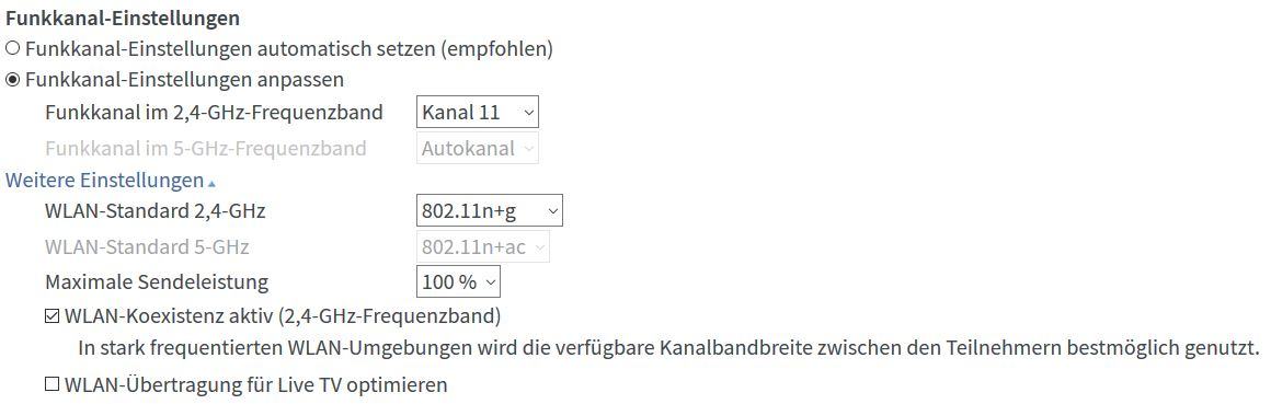

Hier noch ein Bild zu den Einstellungen wegen 40Mhz. Eine andere Einstellung habe ich nicht, wenn das diese ist?
Den Haken bei Koexistenz herausgenommen heißt 20Mhz?

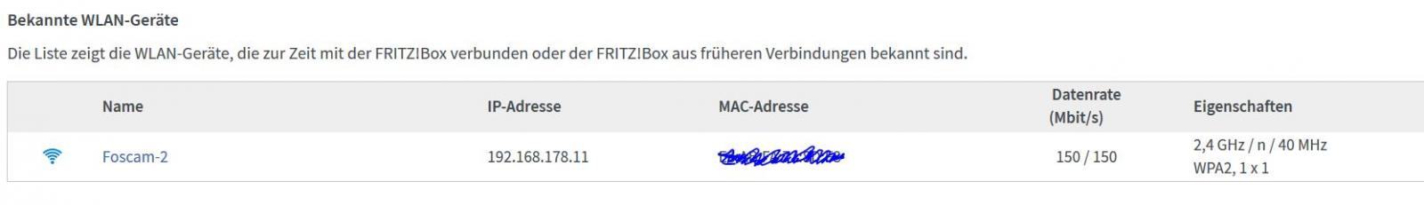

Welche FB nutzt du? Was sagt deine Netzwerkübersicht?
Nutze eine 7490. Da muss ich erst nachsehen. Was bedeutet die 1x1?
Hier:
Wann empfiehlt es sich demnach auf 20Mhz umzustellen? wenn ich keine 300Mbis sondern nur 100MBits brauche?
Die 20 MHz werden genutzt, wenn du die WLan Koexistenz einschaltest (in stark von anderen Funknetzen frequentierten Gegenden). Geräte, die keine 40 MHz unterstützen, laufen halt nur 20 MHz.

d.h. so wie ich es habe nutze ich aber auch die 40Mhz. Erst wenn der Haken weg ist, sind es nur 20Mhz. Ist generell die Option angehakt zu lassen zu empfehlen?
