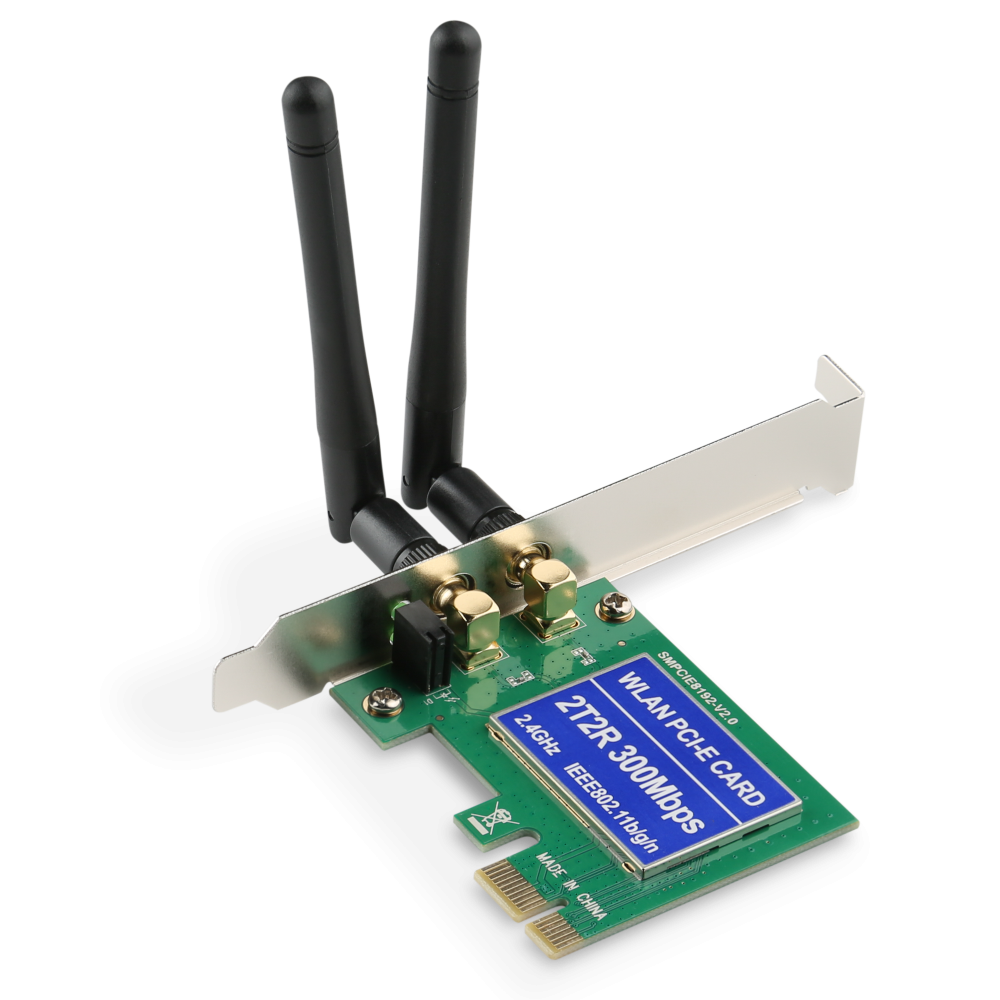

Das hier ist die wlan Karte und beim Router handelt es sich um die fritz.box 6600, bin nicht sicher ob mit oder ohne Ax.

Wenn es bei Dir so weit ist, nimm auf keinen Fall eine 802.11n (in der Praxis ist mit bis zu 120 MBit/s bei 300 MBit/s brutto) Karte mit Antennen hinten am Rechner, sofern der WLAN Router nicht auch hinterm Rechner steht ;-)

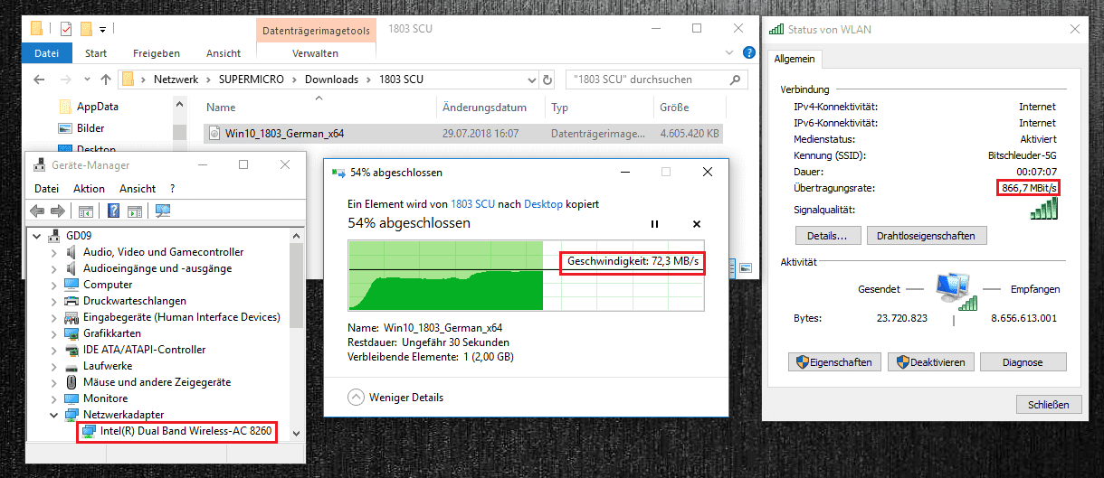

Über nen Gigabit-Lan Anschluss (1GB/s) kommen halt nur maximal 950 MBit/s netto.... Nur weil man z.B 1GB/s Gebucht hat stehen bei nem Speedtest nicht
1000 mbits :), dafür bräuchte man Wlan AC bzw. AX oder 2,5G Lan. Aber mit 700-800 kann man sehr zufrieden sein.
