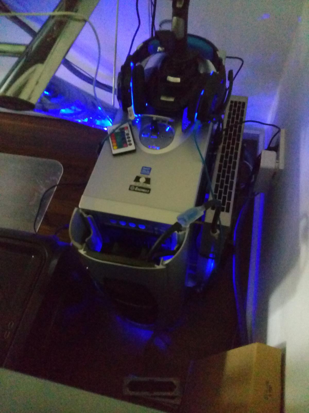

ich hatte 2010 auf einen MoRa3 gewechselt und mir gedacht, es wär doch mörderpraktisch, wenn er trotzdem fix am Gehäuse ist:
Leider stellte sich das ganze dann aus ca. 3 Gründen unpraktisch heraus:
- Die Kombi war zwar recht kompakt, aber sauschwer
- dies machte das Entlüften (Rechner drehen und in alle Richtungen kippen) noch schwerer
- Der Schwerpunkt lag leider recht weit in Richtung MoRa versetzt, wodurch das Gehäuse leicht kippte.

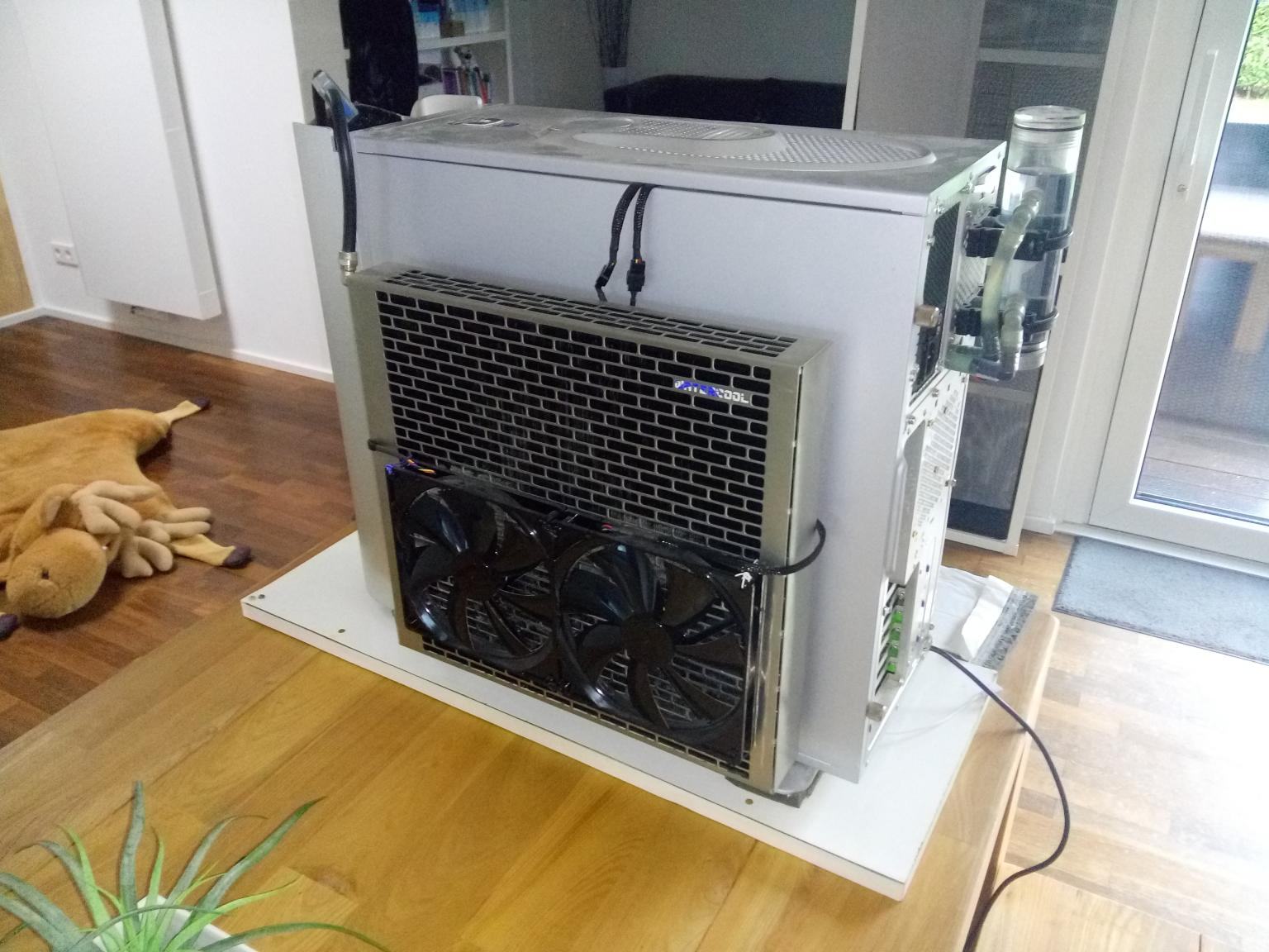

Ich hatte daher den Fuß des Tisches als Unterlage genutzt:
So blieb es dann auch nicht lange und der MoRa hat 2 Füße bekommen und dafür standen die Wandhalter zum Verkauf:
ciao Tom
