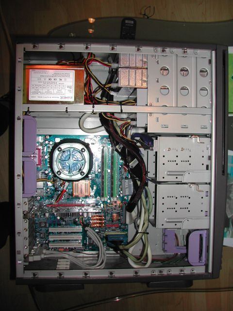

Habe das Case hier im Dateianhang. (Ich weiss... Ist nicht grad aufgeräumt zur Zeit... :lol: )
Nun will ich mir da eine WaKü einbauen. Der Radi müsste intern rein.
Aber wo??? Wer hat da einen guten Vorschlag?

hast du 4 optischen laufwerke oder 2 und 2 hdd´s in den 5 1/4 schächten?
2 varianten: oben in den deckel (2 laufwerksschächte weg) oder die hdd käfige raus und den radi da hochkannt hin. (müsste das floppy raus)

Oben 2 * HDD in Wechselrahmen. Drunter 2 * Optisch...
Wird wohl ein Problem in den Case... :shot:
Wenn du den unteren Laufwerkskäfig samt Halterung entfernst, passt da nen 120er Radi an die Front.
Für nen 240er müssen beide Kafige raus, dann hättest keine Floppy mehr.

eine interne lösung ist bei deinem system unmöglich und wenn dann totaler blödsinn...
ein 120er radi bringt doch nix!
dann hau ´nen dual bis triple auf das dach mit ´ner ext. halterung und fertig ;)
müssen die hdd´s denn unbedingt in wechselrahmen?
in dem unteren hdd-käfig mit kühlungsmöglichkeit wäre das sehr viel bess0r...
dann wären oben auch die oberen 2 schächte frei und ein dual könnte in den deckel, also intern verbaut werden!
BlueOcean und CM50K liegen nicht ganz richtig.
Ist ein CS 601 / Dragon, nicht?
Habe ich auch.
Entweder Du entfernst den unteren HD-Käfig und schneidest ein ausreichend großes Loch in die Front, dann kannst Du einen Single Radi dort montieren, oder Du montierst ihn auf den Boden (bei Cases mit Füßen wie dem Deinen möglich und soll sehr leise sein).
Entgegen weitverbreiteter Ansicht kannst Du mit einem guten Single Radi auch sehr gute Kühlergebnisse erzielen (ich habe Athlon 64 3500+, Radeon X800 XT PE, A8V deluxe Northbridge gekühlt, Black Ice pro Single Radi, load temps < 40° C bei langsamster Lüftereinstellung).
Hast Du Dir schon ne Wakü ausgesucht?

So wie ich das sehe habe ich wohl nur zwei Möglichkeiten den Radi intern einzubauen.
1. Unterster Einbaukäfig weg und den Radi hochkant.
Wie siehts da mit den Temps aus? Dann wird die warme Luft ja in das Case geblasen.
2. Und das ist nun nur eine wilde Vermutung:
Radi vor die hinteren Luftauslässe. (Da wo auf dem Foto die lila Lüfterhalterungen
sind) Passt da ein Radi hin?

1.: dann passta ber nur ein single radi hin ...
2.: wird schwer ...
ich habs mal ausgemessen und es geht sich ein 120mm fan gerade so mal aus (mit ein wenig case modding ;) ) also sollte der radi dann auch platz haben.

Ich glaube nicht, daß Du den Radi hinten rein kriegst - zu breit.
Du kannst vorne auch rausblasen, wird aber lauter.

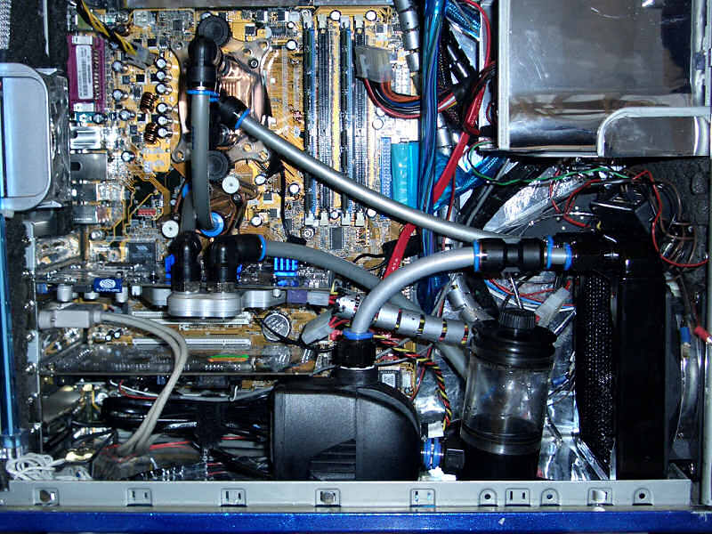

Bei mir geht die Luft durch den Radi nach innen. Da ich Graka und NB auch wasserkühle und noch 2 Gehäuselüfter + 2 NT-Lüfter habe, gibt es keinen erheblichen thermischen Kurzschluß und alles bleibt schön kühl.
Ich habe mal ein Bild meiner Installation angehängt.

Schau dir mal den Chillguard Dual 80 im Anhang an. Der müsste eigentlich hinten ins Gehäuse passen.
Kannste vielleicht mit nem Single 120mm in der Front kombinieren
also ich dachte an den lüfter innen, dann einen teil der rückwand (mit den gittern) wegdremeln, so dass der luftstrom kein hindernis hat, und den radi aussen montieren (der ist ja in der regel um einige milimeter grösser). die schläuche mittels einer durchführung durch das blech bringen. dabei ist darauf zu achten, dass die metallränder entgratet und mit einer kunstoffmuffe verblendet ist um die schläuche nicht zu beschädigen. es gibt natürlich auch kupplungen und kaufbare schlauchdurchführungen, aber ich bevorzuge die "manuelle" version um geld zu sparen.
wäre auch mein vorschlag gewesen.. einen der dual 80er Radis (AC, Chillguad, HTF...) und einen 120er in Front, das sollte auf jeden Fall dicke langen!

Ein 80er Radi wäre natürlich hier eine sehr gute Lösung. :bigok:
Und der würde auch sicher reichen, ohne noch nen Single in der Front dazu. Triple Radis sind in den meisten Fällen Overkill für ein paar wenige Grad kälter.
