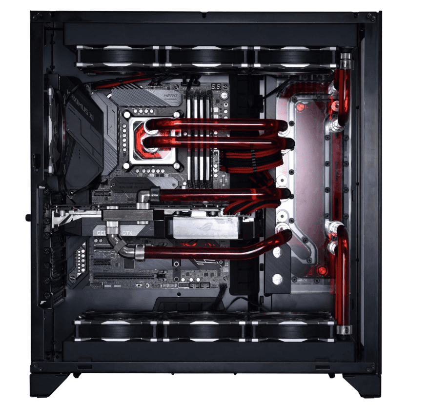

ich bin aktuell an der Planung für ein Wasserkühlungssystem.
Hierbei möchte ich mich fast 1:1 an dem folgenden Beispiel orientieren:
Die Distroplate ist folgende: https://www.caseking.de/lian-li-o11d-distro-plate-g1-verteilerplatte-inkl.-pumpe-drgb-waau-822.html
In dem System möchte ich ebenfalls für Wartungszwecke ein Auslassventil installieren.
In einem Beispielsystem (
) wurde der Radiator unten weggelassen. Aus dem Grund konnte ein Auslassventil auf der Rückseite der Distroplate unten eingebaut werden. Sollte man den Kreislauf entleeren wollen, wäre so der niedrigste Punkt ja auch direkt am Auslassventil, was meiner Meinung nach extrem praktisch ist.
Wohin sollte euer Meinung nach nun am besten in meinem Vorhaben ein Auslassventil?
Ich frage mich halt, wie man das komplette Wasser raus bekommen will, wenn das Ventil nicht am niedrigsten Punkt ist...
Es handelt sich hierbei um mein erstes System mit Wasserkühlung. Bitte habt Verständnis dafür wenn ich bei dieser Frage auf dem Schlauch stehe.
Ich freue mich über eure Rückmeldungen!

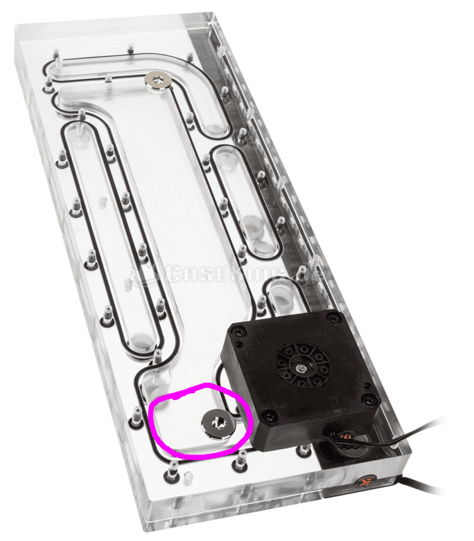

Die Distro-Plate hat doch an der Rückseite ganz unten einen Auslass direkt neben der Pumpe. Großartig andere Möglichkeiten bleiben dir hier nicht. Das ganze Wasser bekommst du so oder so nicht raus, auch wenn das Ventil ganz unten sitzt.
Die Frage ist, ob das Ventil an der untersten Position sein muss. Denn man kann das Case auch neigen. Auch ist die Frage, ob das ganze Wasser überhaupt raus muss. Radis können mit Wasser gefüllt bleiben, da man diese selten ausbauen muss.

Der Hinweis, dass man ja gar nicht das komplette Wasser raus haben muss, wenn man z.B. an die Grafikkarte will war sehr gut, da hatte ich irgendwie gar nicht dran gedacht.
Ich denke ich werde das Ablassventil dann auf der Rückseite der Distroplate platzieren :)
Ich würde wohl auch einfach den Stopfen neben der Pumpe nehmen und dort das Ventil einschrauben. Wenn du alles reinigen willst/muss, dann ist zerlegen eh die einfachere Variante. Und wenn du nur Komponenten wechselst, dann darf ja Restwasser drin bleiben.
