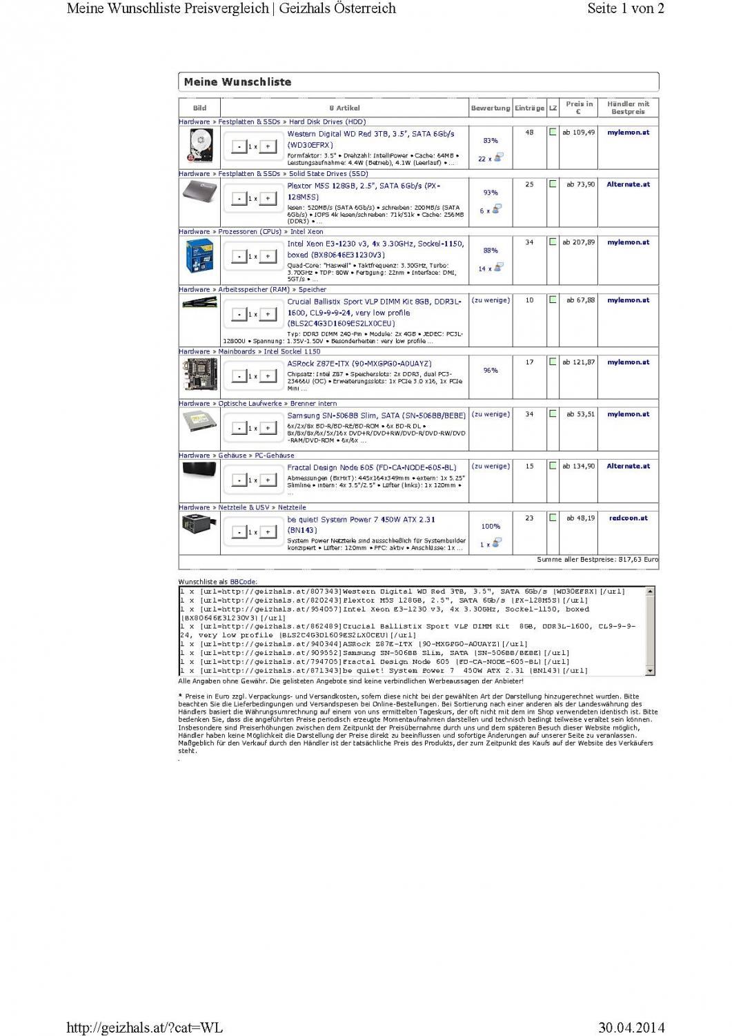

Hallo Leute,
nachdem ich schon eine Zeit lang mitlese, habe ich mich entschieden, meinen ersten Beitrag zu verfassen. Ich möchte mir einen neuen PC fürs Wohnzimmer, der auch für aktuelle Games ausreicht, zusammenstellen. Als Gehäuse habe ich mich auf das Fractal Design Node 605 festgelegt, da es optisch perfekt zu meinem AV-Receiver passt (Pioneer VSX 923).
Mein Budget liegt in etwa bei EUR 1.000,00, wobei die Grenze nicht zwangsläufig eingehalten werden muss.
Ich habe mir bereits eine Wunschliste angelegt, wobei ich noch keine Grafikkarte dazugegeben habe, weil ich bezüglich der möglichen Kartenlänge noch unschlüssig bin. Mein Wunschmodell wäre eine R9 270X, da Preis/Leistung passen soll. Bezüglich des Mainboards bin ich mir ebenfalls unsicher, ob das gewählte Modell passt.
Mir ist bewusst, dass der Prozessor im Verhältnis zur Grafikkarte vielleicht überdimensioniert ist, mein Plan ist allerdings, dass ich die Karte in 2-3 Jahren tausche, falls sie nicht mehr ausreicht.
Was haltet ihr von meinem System?
LG Rennsmill

SSD würde ich gleich diese hier kaufen: http://geizhals.at/de/crucial-m500-240gb-ct240m500ssd1-a889882.html, die ist im Alltag genauso schnell wie die Plextor.
Über die WD Red liest man öfter mal was von Ausfällen, ich würde eine WD Green bevorzugen, ist aber vermutlich Geschmackssache.
RAM geht etwas günstiger: http://geizhals.at/de/crucial-balli...g3d1609ds1s00-bls2c4g3d169ds3ceu-a723497.html
Der CPU würde ich noch einen besseren Kühler spendieren, z.b. http://geizhals.at/de/ekl-alpenfoehn-sella-84000000053-a601154.html
Ein Mini-ITX Board brauchst Du nicht, ins Gehäuse passen Boards bis zum ATX-Format. Da könntest Du ein http://geizhals.at/de/asrock-fatal1ty-b85-killer-90-mxgsz0-a0uayz-a1046449.html nehmen.
Grafikkarte würde ich die Sapphire Dual-X oder MSI Gaming nehmen.
Und dem Gehäuse würde ich noch 1-2 leise extra Lüfter gönnen.
Danke Schwede,
Passen beide Grafikkarten in das Gehäuse? Wie siehts dann mit den Festplattenkäfigen aus, können beide drinnen bleiben? Welche zusätzlichen Lüfter würdest zu empfehlen?
LG Rennsmill
Danke für deine schnelle Hilfe, wenn sonst kein Experte was dagegen hat, werd ich mir das Ding so zusammenstellen.
