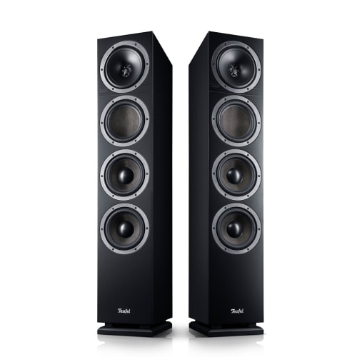

Bei dem Budget würde ich bei den LS mit 2 Standlautsprechern anfangen. Dann hast du schon ein gutes Setup, welches du Stück für Stück ausbauen kannst.
Ausserdem hast du dann auch etwas Bass, auch ohne Sub.
So etwas als Beispiel:
oder etwas kleiner:
Klipsch würde ich empfehlen, da sie einen etwas überdurchschnittlichen Wirkungsgrad haben. Somit kannst du sie auch mit eher schwahen einstiegsreceivern besser befeuern, als andere leistungshungrigere LS.
oder etwas kleiner:
