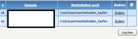

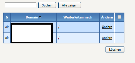

Ich habe meinen Webspace bei Alpfahosting, sieht diese Linkverwaltung in etwas so aus? umleitung.PNG
Wordpress liegt bei mir im Ordner /html/wordpress heißt das ich muss das bei der Weiterleitung einfügen?
Ich habe das nämlich schon mal probiert, aber irgendwie kam ich dann auf sowas "Forbidden You don't have permission to access /wordpress/ on this server.", wenn ich mich recht erinnere.
Schon mal vielen Dank bis hierhin!
PS: Kurze Nebenfrage, nachdem ich jetzt schon so viel in den Ordnern rumgewurschtelthabe würde ich am liebsten die Seite nochmal ganz neu aufsetzen. Gibt es eine Funktion mit der ich alles auf Standart setzen kann, dass der Server so aussieht wie ich ihn bekommen habe?
Ersteres ist das Domainrouting, funktioniert eigentlich bei fast allen Anbietern gleich. Versuch doch einfach mal nur auf /wordpress/ umzuleiten.

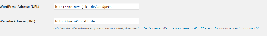

Also in Wordpress sollen beide auf .de enden nicht .de/wordpress?
Wordpress will in den Einstellungen die Stamm-Domain wissen, über die Wordpress aufrufbar ist.
Wenn es xyz.de ist, dann gehört da xyz.de rein. Wenn man Wordpress im Browser über xyz.de/wordpress/ aufrufen können soll, dann ist es eben das.
