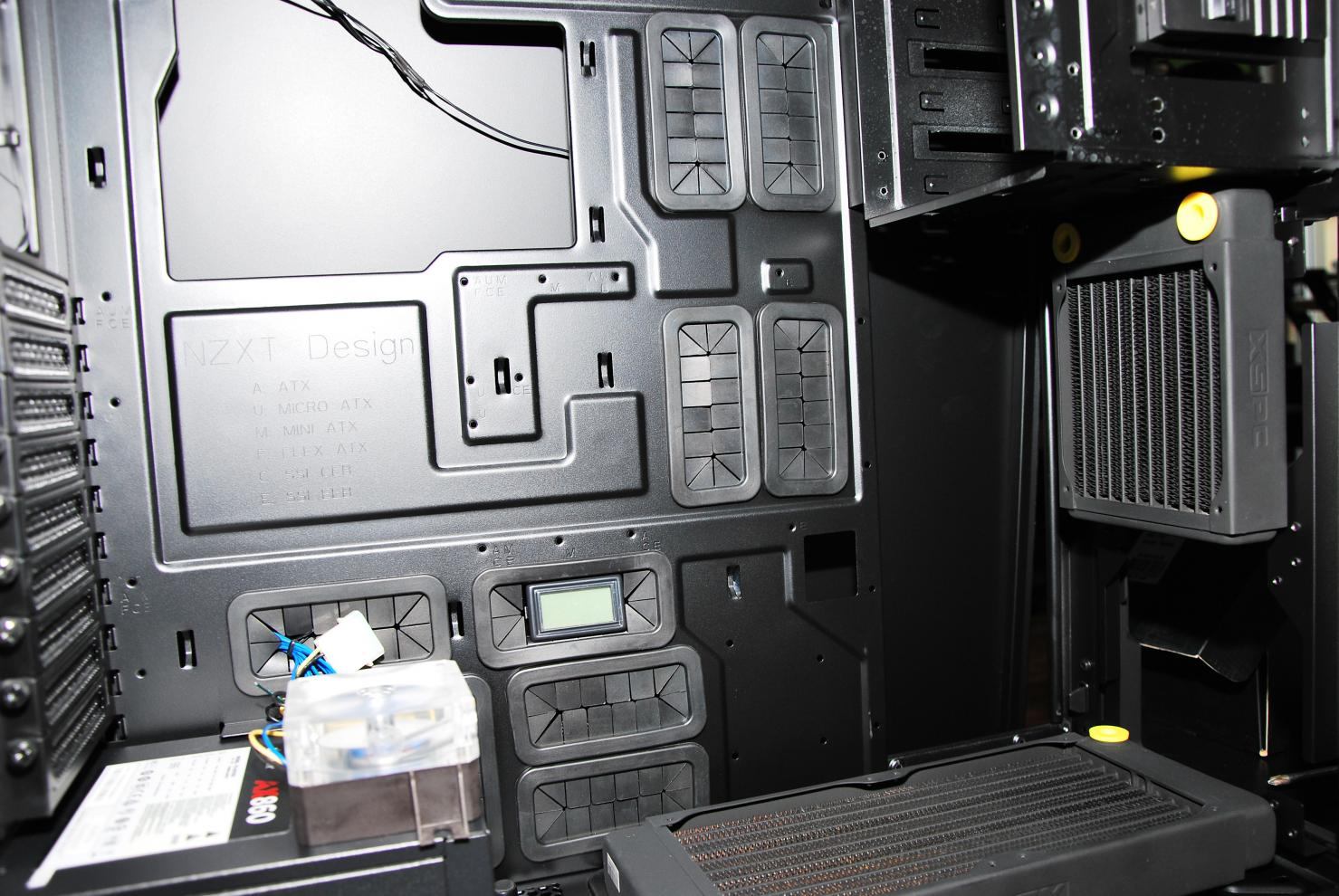

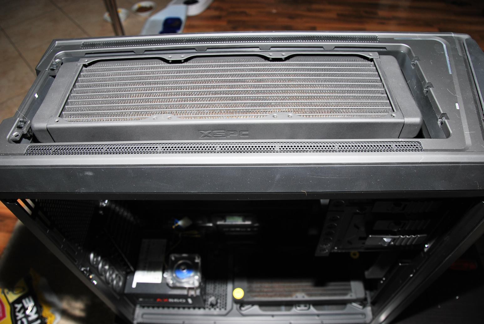

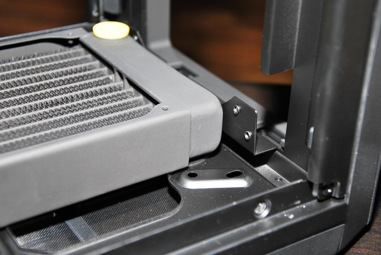

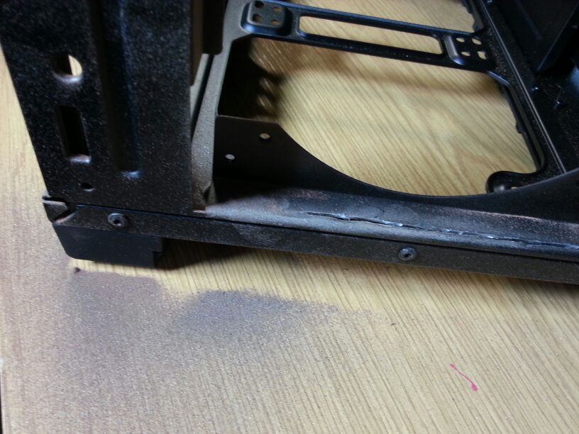

Da der Crossflow etwas länger ist als die normalen 240mm, muss wohl die untere Lüfterhalterung weg, dann sollte das passen.
So ist mein grober Aufbau geplant, die Pumpe kommt auf das Netzteil, der Temperatursensor wird in die Kabelführung gesteckt (und das hält) und der 120mm kommt in die Front und wird von vorne mit einem 140mm belüftet.
Der 360mm Corssflow kommt oben hin, da muss auch noch was am hinterem Ende gedremelt werden, da sonst der Ausgang blockiert ist.
Wenn Ihr noch Verbesserung oder Ideen habt, lasst es mich wissen, evtl kann ich was umsetzten.

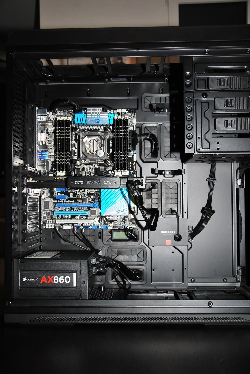

was guckt den bei dem mittleren Bild auf der einen Kabelöffnung?
Ja das ist ein Temperatursensor, wie auch unter dem Bild beschrieben.
ops :d hab ich überlesen... Hast du eigentlich gute Erfahrungen mit den Xflow-Radiatoren gemacht oder warum hast du die gewählt? Oder "nur" wegen der Optik?
Erfahrung nicht, außer das was im Internet steht. Aber der Eingang bzw. Ausgang ist recht günstig zum verlegen der Tubes.
Und ich werd sehen was die Temperaturen am Ende sagen.
Die Lüfter sollen ja auch <1000rpm drehen damit das System schön leise bleibt und da waren die Crossflow recht gut bei den Test's.
Wir werden es sehn.

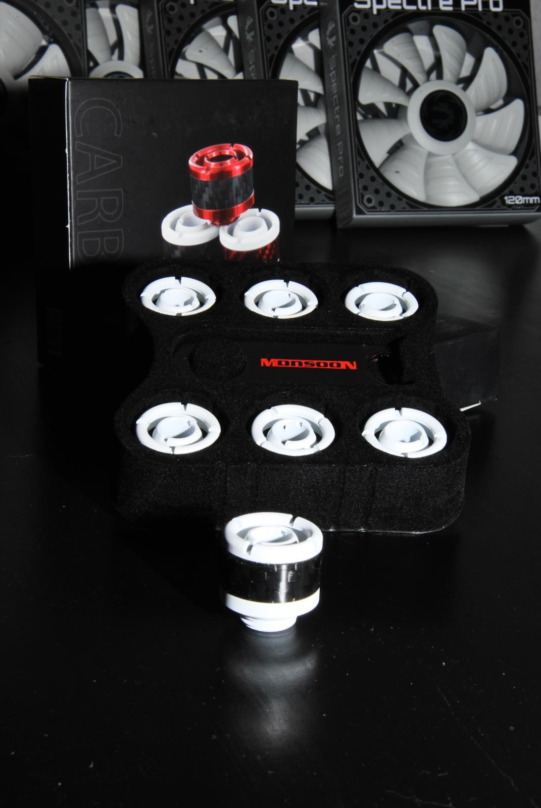

So, heutsind wieder 2 Teile gekommen
7 x BitFenix Spectre PRO 120mm Lüfter - weiß
14 x ModMyToys 16/11mm (ID 7/16" OD 5/8") Anschraubtülle gerade - White + Black Carbon

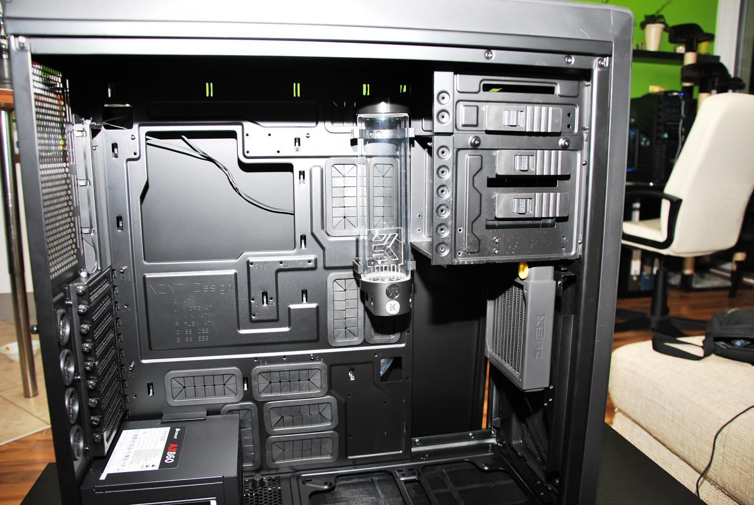

Um den AGB zu befestigen hab ich Mainboard Abstandhalter genommen mit M3 Gewinde.
und wieder einmal etwas geschafft.
Und da ist die untere Lüfterhalterung ab, jetzt ist platz für den 240mm Radiator und oben hab ich für den Radiatorausgang platz geschafft

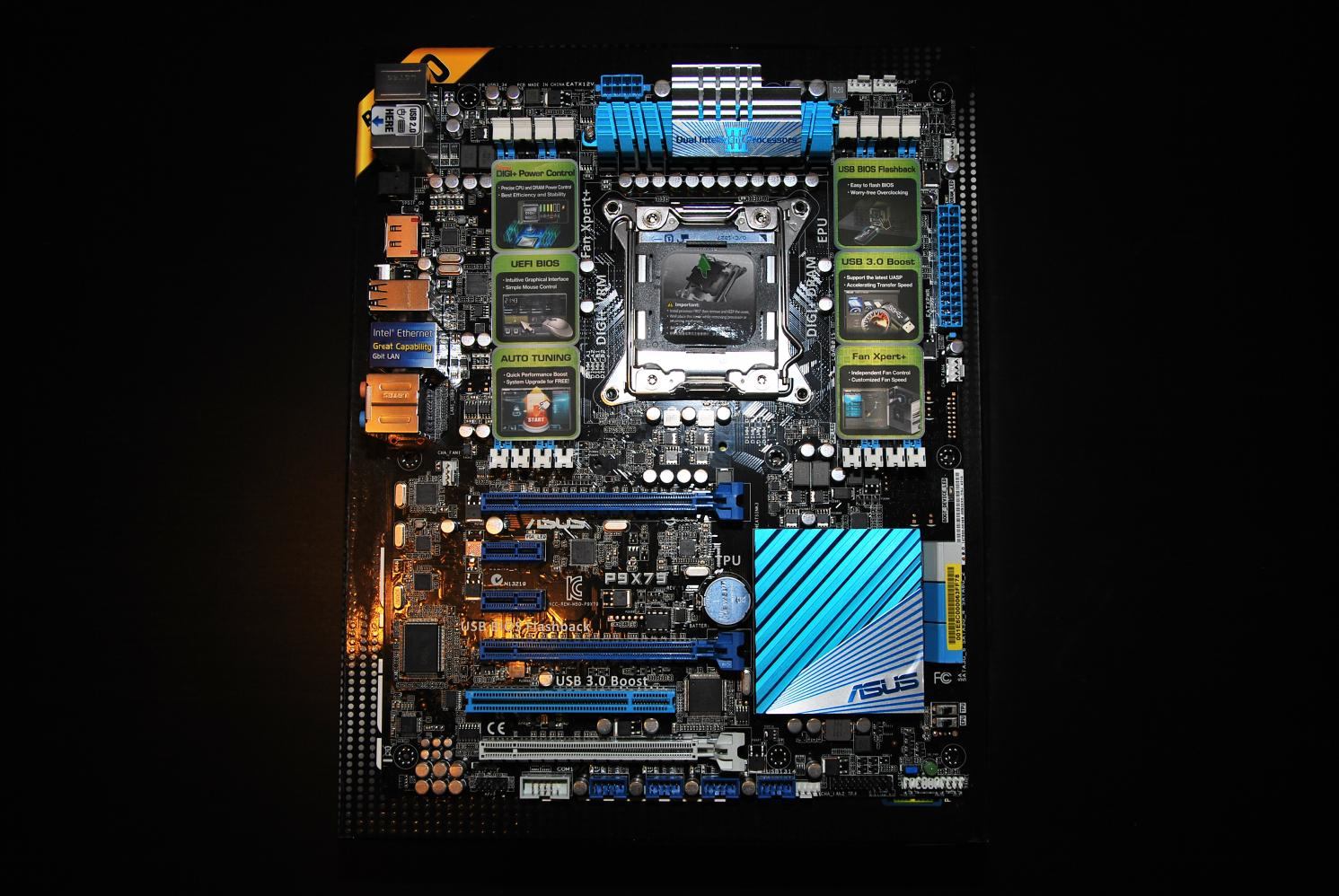

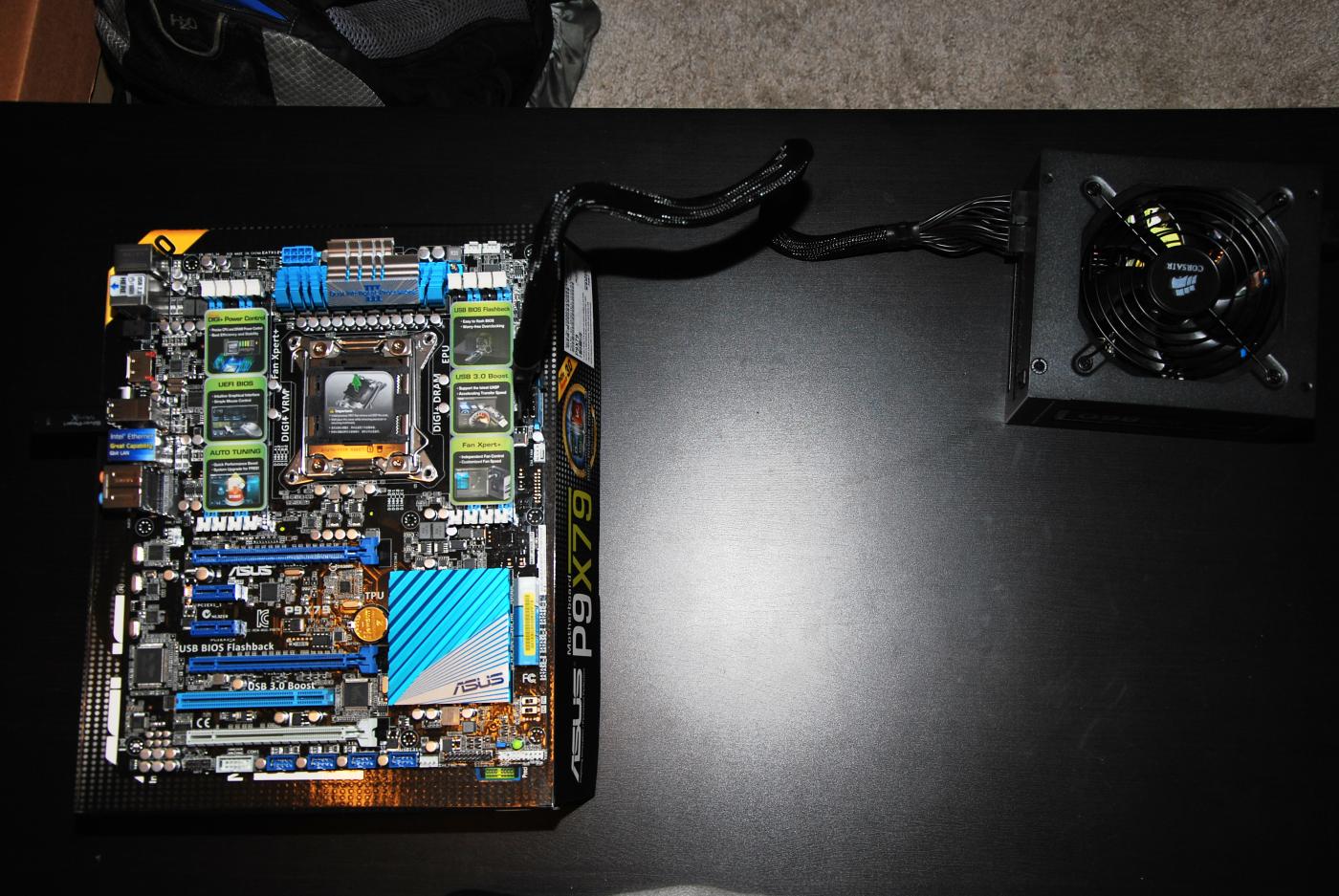

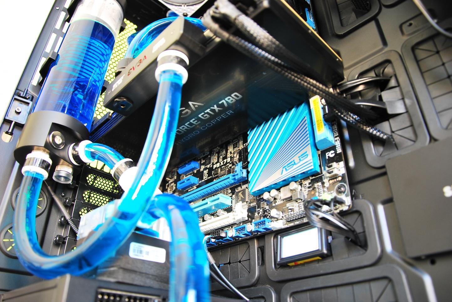

Da das neue Mainboard doch da war, nur beim Nachbar, konnte ich heute schon weiter machen und jetzt muss ich nur noch auf die restlichen Fittings warten und dann sollte dem Starten nix mehr im Wege stehen.
Das neue Board, ASUS P9X79
Beim BIOS Flashen

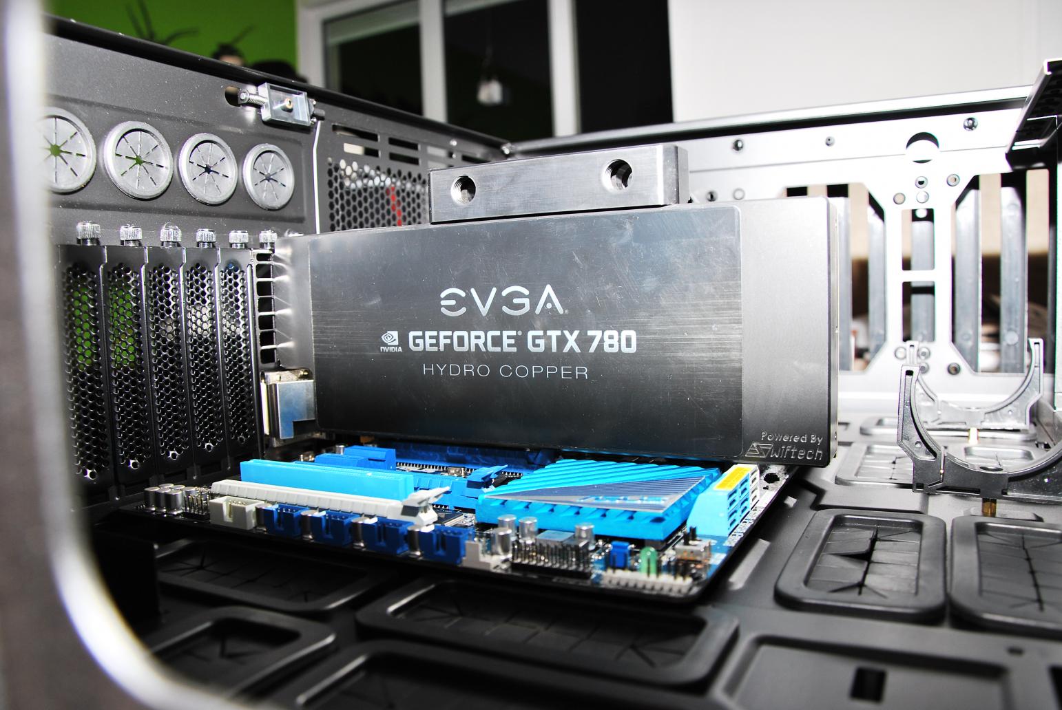

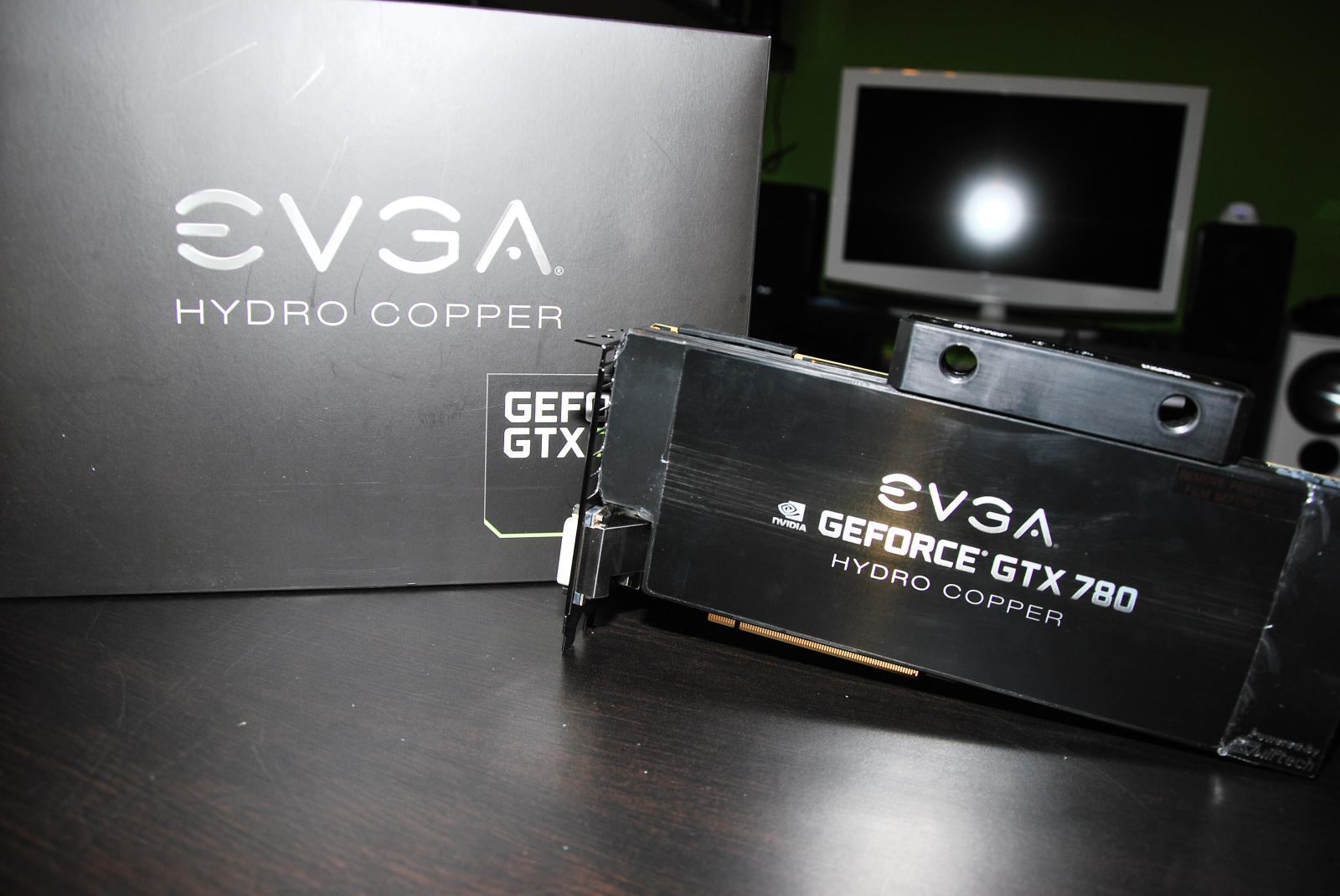

Die EVGA GTX 780 Hydro Copper

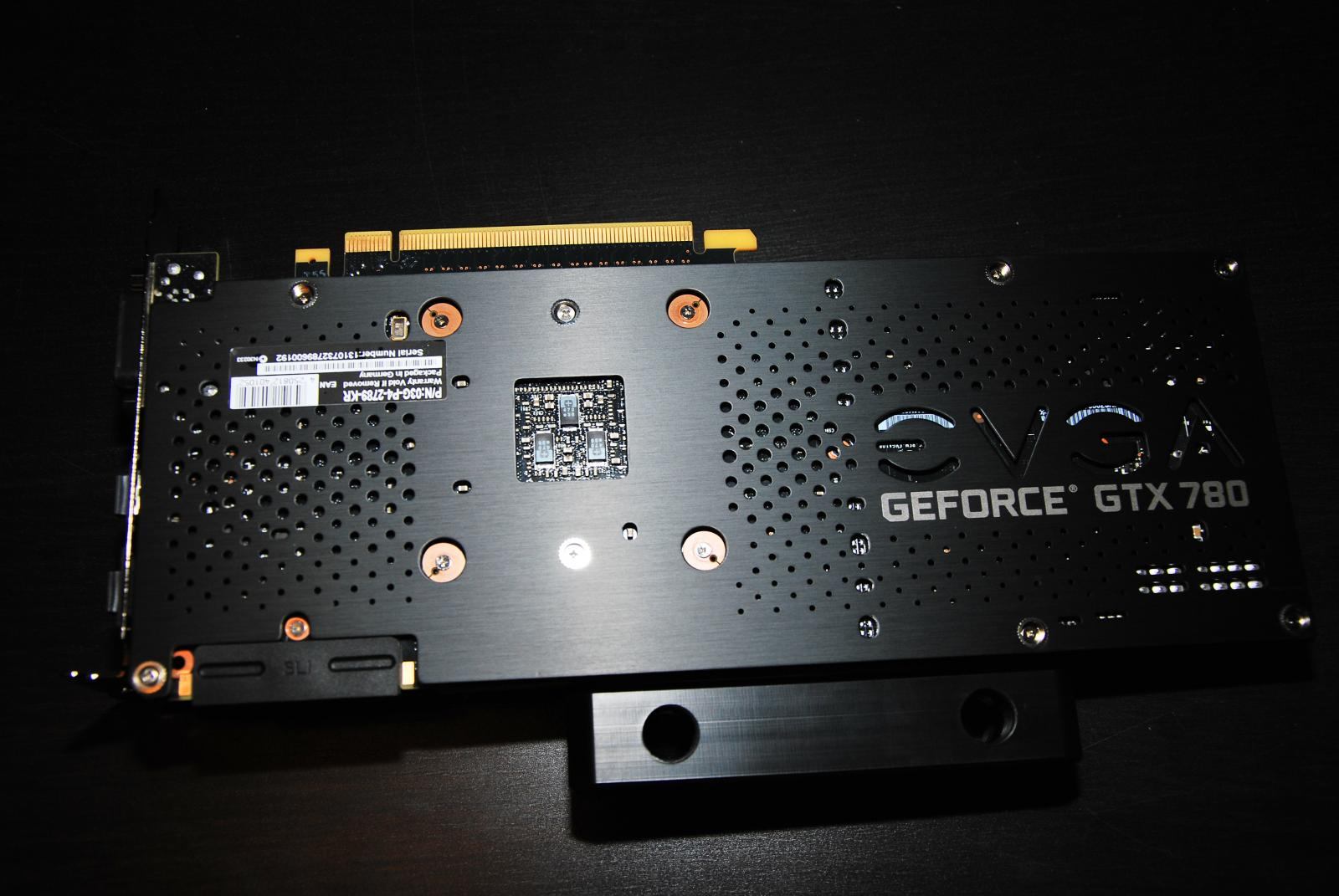

Die Rückseite der EVGA GTX 780 Hydro Copper
Die GTX eingebaut
Avexir Core Series blue LED 32GB, ich bin gespannt wie die Leuchten :d
Und das is der jetzige Status, wenn alles gut läuft sollte der PC nächstes Wochenende laufen und wenn ich es die woche noch schaffe, werd ich de Fittings schon anbringen sowie die Radiatoren durchspülen, die Lüfter und die Lüftersteuerung anbringen.

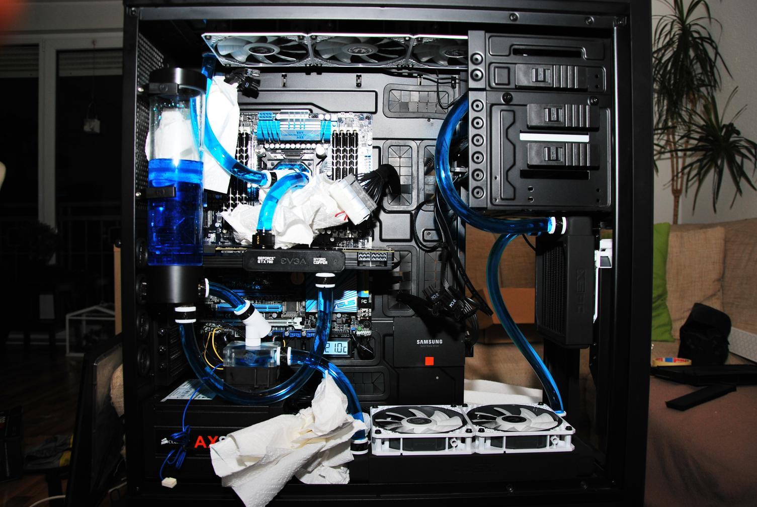

Hier noch ein Bilder beim befüllen

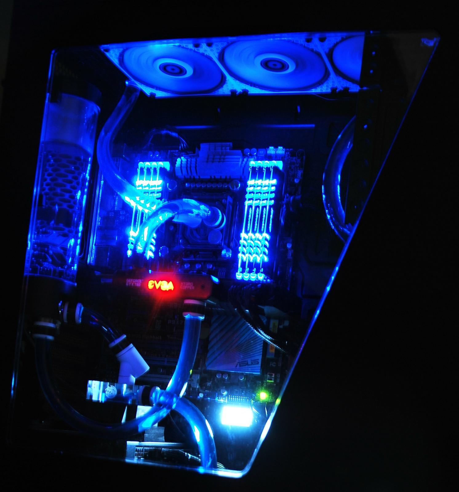

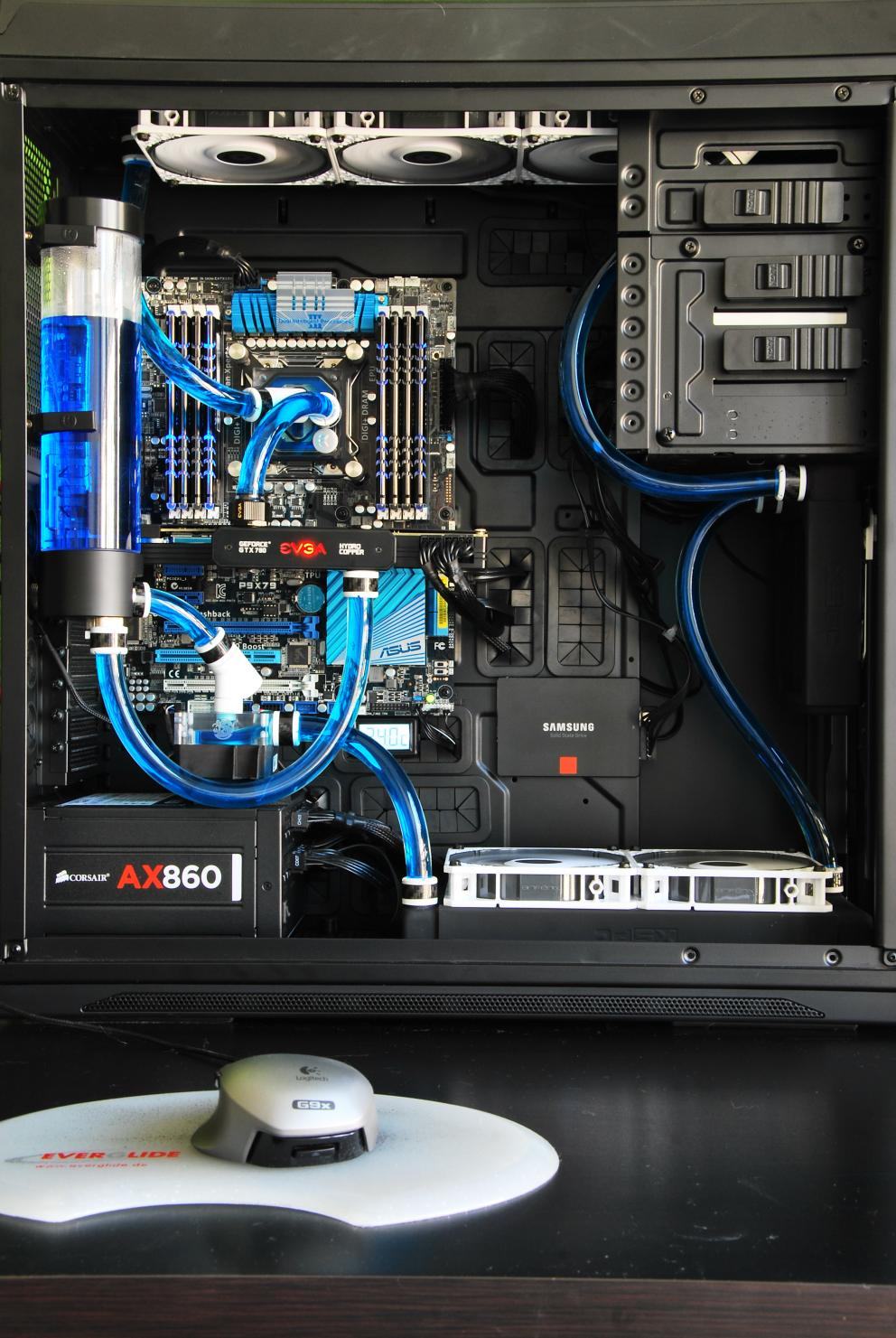

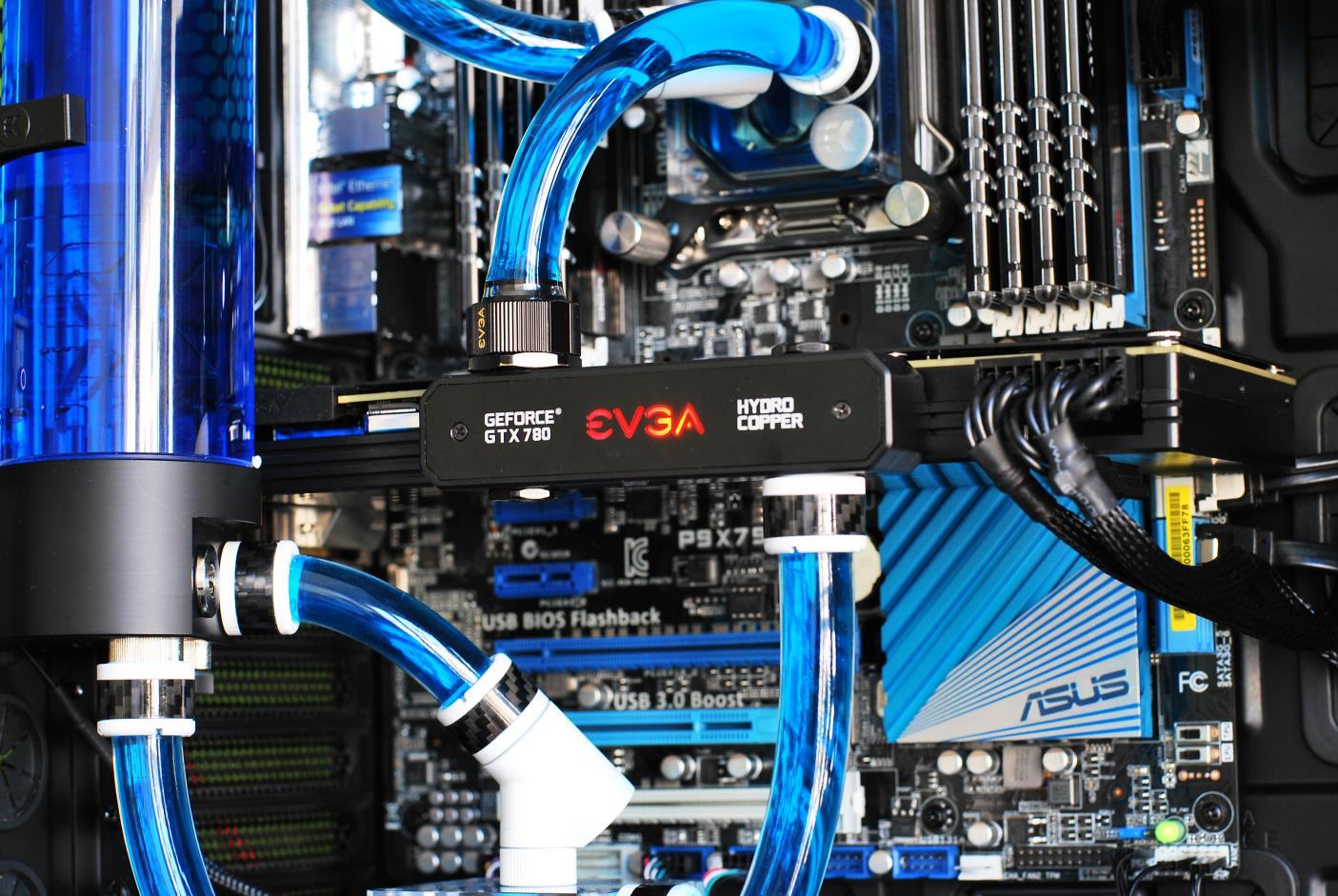

Und vom fertigem Rechner.
Wenn ich mal Zeit habe, werd ich noch besser machen
Zu den Temperaturen, da ich noch nicht die grafisch anspruchsvollen Spiele drauf hab, konnte ich nur Diablo 3 im Hauptmenü laufen lassen. Da ging die Wassertempertur auf ~29°C, und die Lüfter waren bei ca 50%.
Wenn ich neue Bilder habe bzw. mehr Inormation zu den Temperaturen werd ich mich wieder melden.
Bis dahin
:wink:

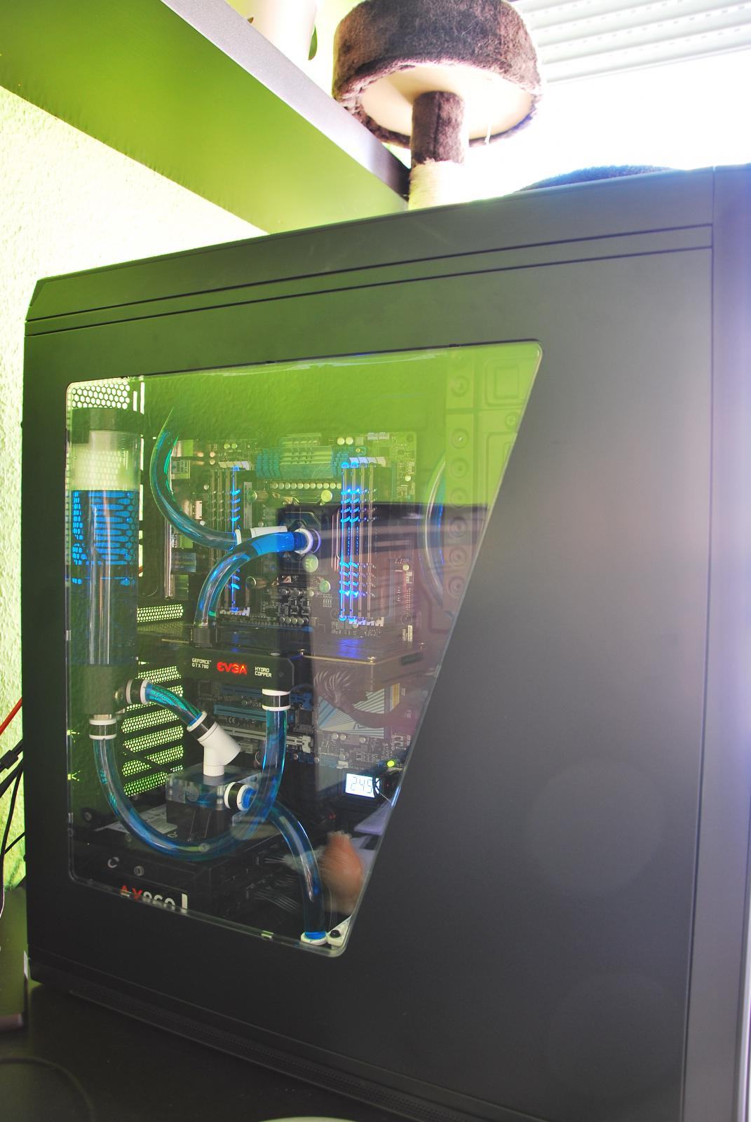

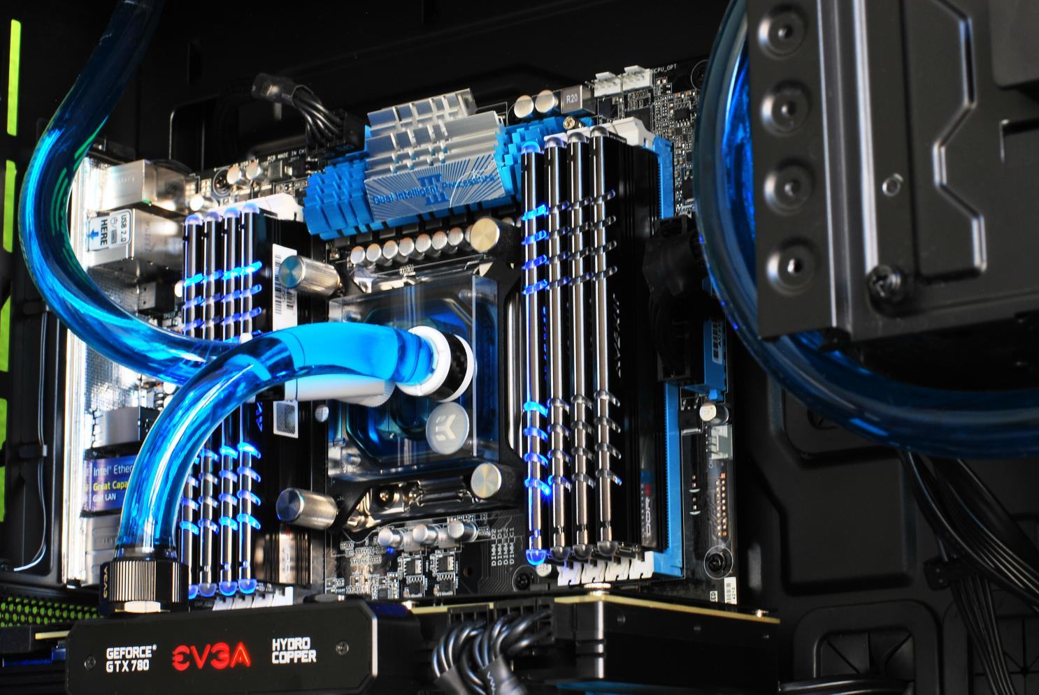

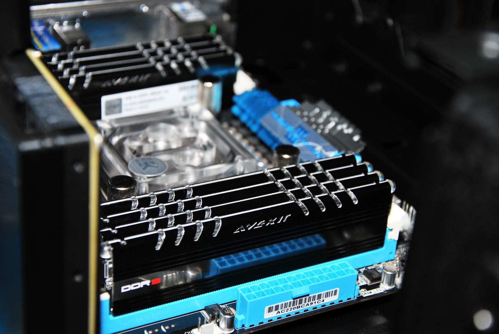

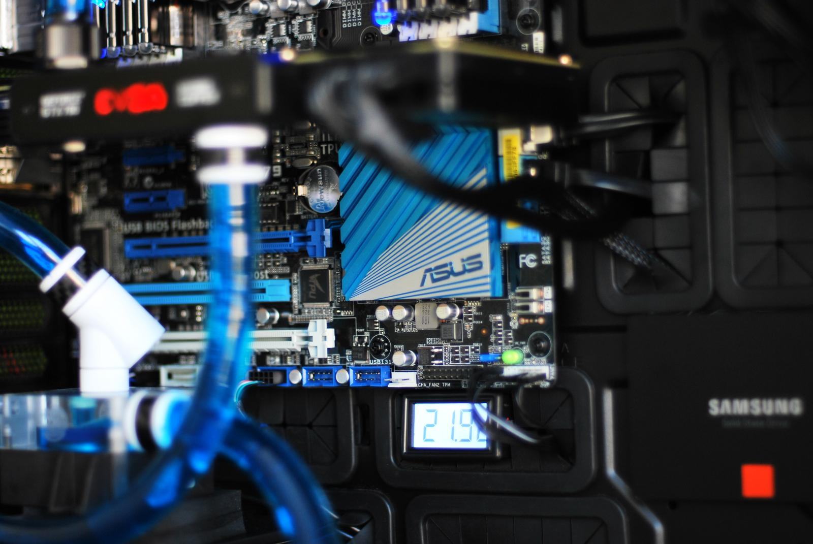

So, hier nochmal ein paar bessere Bilder, ich hoffe die gefallen euch.
Immernoch schick ;) Kannst du was zu der Kühlleistung der X-Flow Radis sagen? Und wie laut sind eigentlich die Spectre PRO?

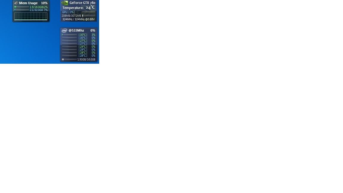

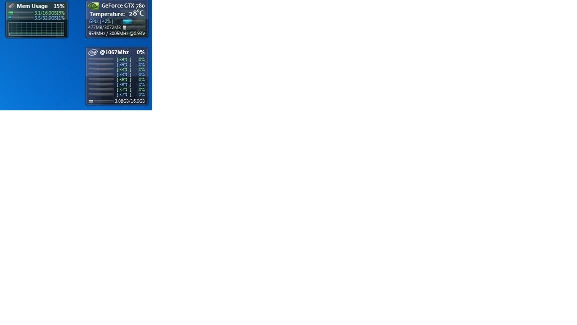

Wie schon geschrieben, hab ich zur Zeit nur Diablo 3 zum testen, aber die temperaturen sind je nach Raumtemperatur um die 28°C im AGB, ich schätze mal so 2-4°C über Raumtemperatur.
Die Bitfenix Spectre PRO laufen teilweise auf 100% und sind dann natürlich hörbar, aber wenn man Kopfhöhrer auf hat, nicht mehr. Sonst bei <75% Leisdtung hört man die aber auch nicht mehr.

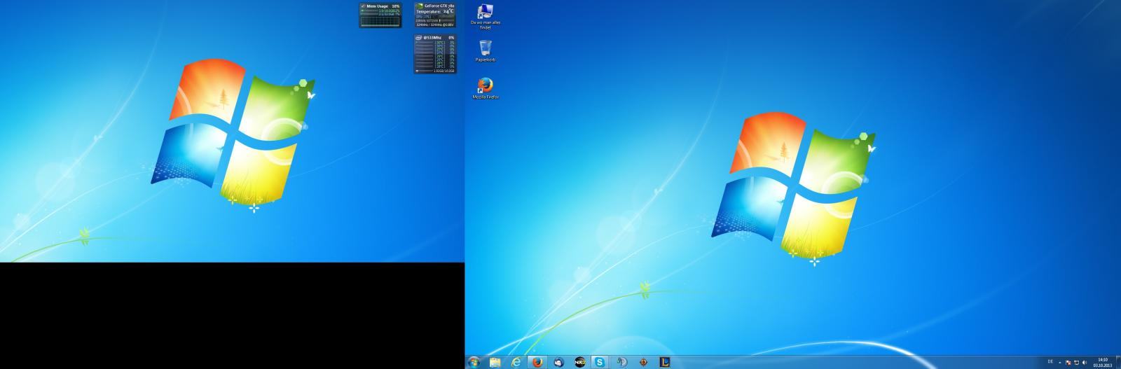

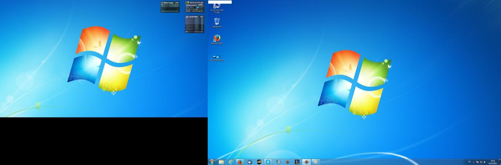

Hier die Temperatur im Ide
Und hier bei ca. 15min Diablo 3 mit 4 Leuten und vielen Effekten, Wassertempteratur war bei ~27°C
Sehr gelungenes Worklog. Schaut echt Super aus. Was mir nicht ganz zusagt ist die linke untere Ecke. Dort schaut es sehr "vollgestopft" aus. Pumpe, Agb und Netzteil alles auf einem Haufen.
Allerdings wenn du das anders positioniert hättest würde man es dann bei geschlossener Türe nicht mehr sehen von dem her ....:d
Danke, geplant ist noch 2 LED in den Pumpenaufsatz, in den AGB und in den CPU Sockel, wenn ich das dann hab, werd ich nochmal Bilder machen.
Aber, in live sieht das garnicht so schlimm aus ;), dennoch danke für deine "kritik" und ich werd es bei dem nächsten Projekt 2015/2016 verbessern.
Jo, das sieht doch ansprechend aus ! :bigok:
